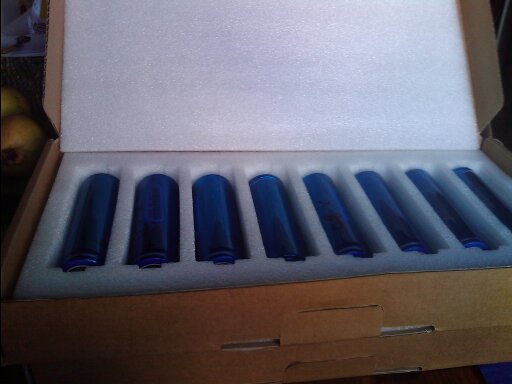

olá a todos
faz hoje um ano que comprei a minha Gix e que me registei neste electrizante forum
Obrigado a todos pela ajuda e pelos construtivos comentarios
Estou a atingir os 2000 kms andados numa «quase» scooter electrica
e continuo a melhora-la e brevemente será mesmo uma scooter electrica
- 20 vitaminas azuis, todas a 3.36volts
- 1378228233836.jpg (28.43 KiB) Visto 19432 vezes
- Mensagens: 3152
Re: Melhorar uma quase scooter electrica gix
Muitos parabéns! É um belo conjunto! Agora é que vai ser andar!
Ainda hoje estive a medir as de um pack por mim feito com 20 cilindricas de 15Ah (na Super quase scooter do meu pai), e que apresentava bom balanceamento ao final de 3 meses e todos os dias a fazer 25Km.
Essas azuis são de quantos Ah? Será que já foram carregadas? É que em quase meio milhar de células que me passaram pelas mãos, ainda não recebi nenhuma que não tivesse a tensão entre os 3,29V e os 3,31V!
labutess
- Mensagens: 857
Jorge Rocha Escreveu:Muitos parabéns! É um belo conjunto! Agora é que vai ser andar!![]()
são de 10ah e vieram já carregadas e balanceadas,
por enquanto não vou comprar um bms, vamos ver se elas continuam a medir sempre o mesmo.
Jorge onde compraste aquele PowerLog da flash?ou há outra alternativa barata para controlar o consumo?
- Mensagens: 4093
labutess
- Mensagens: 857
visitante2 Escreveu:Essas células vieram de onde ?
vieram de uma loja do U.K., andava no ebay á procura de umas coisas e tinham lá estas Headway em fim de stok,são de 10ah e as que eu tinha eram de 12ah de chumbo,
já fui apenas 1 dias para o trabalho nela e carreguei ao fim do dia,aguentou bem os 20km sem se queixar
Nunio
- Mensagens: 487
- Registado: domingo set 28, 2008 9:01 pm
Boas.
As baterias de 12Ah de chumbo, normalmente são de 12Ah em 20h. (0,05C)
A 1C normalmente fornecem cerca de 6Ah+-.
Essas headway a 1C devem fornecer 10Ah.
Ficaste com menos peso, mais capacidade, mais disponibilidade e maior vida útil nas baterias.
Estás de parabéns.
