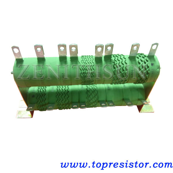

Njay Escreveu:E que tipo de resistência variável seria essa?
Um ideia assim de repente! seria um conjunto de duas resistências dump load em cascata, onde a primeira seria para absorver a energia de pequenas travagens, a segunda teria a capacidade de dissipar a corrente máxima da regenerativa.
Claro que este circuito requer algum planeamento.
"dump load em cascata", explica lá o que é isso que eu não entendi :? E como é que se controla sso tudo?
2 resistências? Não era para ser uma e variável? Se forem fixas não se perde a travagem progressiva?

Re: O meu VE - ebike FLY-600
Njay Escreveu:.
Não queres que agora leve umas horas a pensar como se poderia fazer este circuito...... ((sabes bem que isto não é bem assim))
Poderia ser uma resistência dum load, como poderia ser outra qualquer (variável ou fixa), era uma coisa a ser devidamente planeada pelo projetista.
A ideia era mesmo, quando as baterias estivessem carregadas, desviar a corrente suplementar, ((e continuar a beneficiar da regenerativa)) só pela sua óptima travagem.

A fazer o circuito? Não, estamos só a falar de conceitos. "resistência de um load", o que é?
Desviar a energia para outro lado é o óbvio e nenhuma novidade... para ir à Lua só precisamos de um canhão suficientemente potente... mas o diabo esconde-se nos detalhes ;)

Njay Escreveu: "resistência de um load", o que é?
Vamos lá ser sinceros Njay! Estás "careca" de saber o que são resistências (dump load).
És esperto...! Até fizeste o nome mal de propósito :D

Emanuel Couto Escreveu:
De facto não copiei bem o nome, peço desculpa, em vez de "resistência de um load" o que escreveste foi "resistência dum load". Mas repara:
"(...) resistências dump load" - parece que "dump load" é um tipo de resistência;
"(...) ser uma resistência dum load, como poderia ser outra qualquer (variável ou fixa)" - mais uma vez parece que há um tipo de resistência (que não conheço, mas como é óbvio não conheço tudo), o tipo "dum load" (ok, deve ser "dump load" que querias dizer, já percebi, mas continuo a não saber que tipo de resistência é essa), assim como as há do tipo variável ou fixo;
"(...) o que são resistências (dump load)" - aqui continuo a interpretar como dump load também ser um tipo de resistência ou que "resistências" são "dump load".
Continuo sem saber exactamente o que queres transmitir. Sei o que é um "load dump" e vejo a sua relação com o assunto em cima da mesa, mas não sei se é isso que queres dizer ou se "dump load" é algo diferente, há muita coisa neste mundo; há ou não o tipo "dump load" de resistência e o que é que a destingue das outras?
Deve ser um exercício extremamente interessante e elucidativo :mrgreen: !
Mas que confusão, Calma homem...!!
Na primeira vez de facto escrevi (dum load) e vês de (dump load) ((quem nunca se enganou a escrever...))
Há resistências destas que podem ser definidas com vários valores, com o respectivo controlador.
O link que dei, se não me engano tem lá um artigo sobre resistências (dump load)
Na foto mostro uma resistência deste tipo, que vai dos (15w) aos (20kw)

Ah, é só uma resistência de alta dissipação, ou melhor dizendo, várias.
Exactamente ;)
