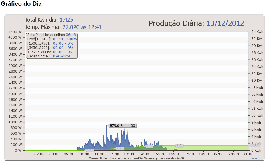

Fica aqui o registo do recorde negativa de minha MP, realizada ontem (13-12-2012). Mas parece que hoje, ainda vou bater novo recorde negativo :(

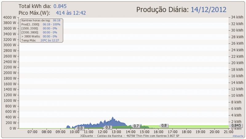

Mensagem por JDuarte »
Amigo Portelinha,
Para que não penses que estás só... fica o meu record pessoal!

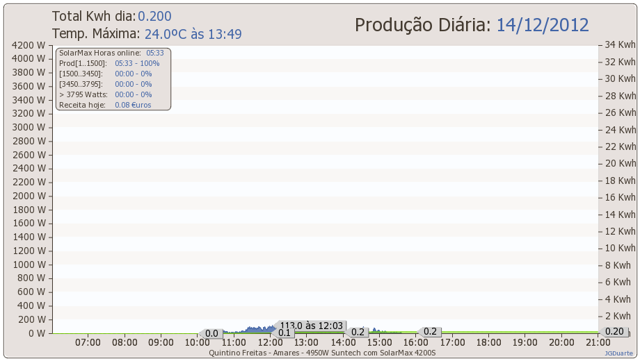

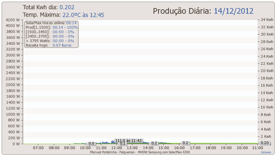

Bem, como tinha previsto, novo recorde negativo em 14/12/2012 (0,202 kWh).
Caro amigo jgduarte, ainda baixei o teu :(

Mensagem por QVF »
Record batido: 0,200 Kw

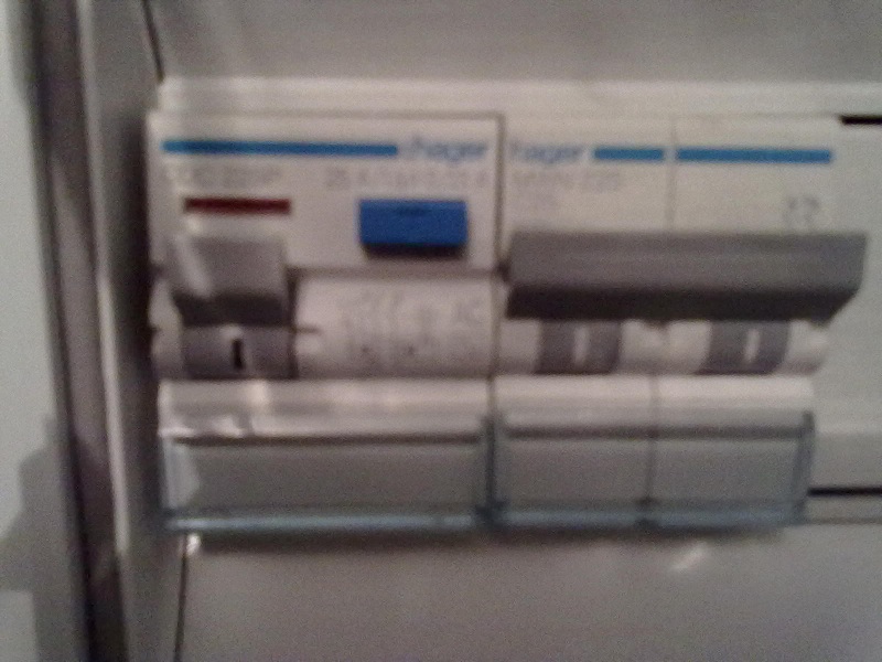

Com sabem hoje fui dia de temporal em Portugal. Foi uma noite mal dormida a ouvir a grande ventania e a pensar no investimento em cima do telhado :roll:
De manhã quando fui ligar o PC que faz a monitorização do sistema, o Solarmax estava com uma luz laranja em vez da normal verde. Pensei cá para mim "pronto, já foste ...", o inversor estava ligado, mas não recebia nenhuma corrente. Equipei-me para ir ao telhado para ver se tinha havido algum estrago, quando vi que o disjuntor AC, estava desligado, liguei e ficou a funcionar aparentemente normalmente, não cheguei a ir ao telhado para ver se teria acontecido alguma coisa.
Devo-me preocupar pelo facto do disjuntor AC ter desligado? Qual seria a razão para tal?
O disjuntor Ac é o que fica à esquerda no quadro
Sw Predator 75 Ah
http://mp.portelinha.info
Re: Micro-Produção Ogadiv - Felgueiras
Não é o primeiro que se queixa do dij. Ac disparar com o solarmax, o meu vizinho tem uma instalação com um e de vez em quando dispara.
A coincidencia no seu cso foi o facto de estarmos a atravessar um temporal, talvez uma sobretensão que tenha existido na linha e as proteçoes tenham atuado, esperemos que...
Mensagem por mcarneiro »
ogadiv Escreveu:Com sabem hoje fui dia de temporal em Portugal. Foi uma noite mal dormida a ouvir a grande ventania e a pensar no investimento em cima do telhado :roll:
Foi o dijuntor ou o diferencial ? se foi o diferancial pode ser apenas um problema de humidade , se o diferencial for de 30ma , qualquer pequena fuga a terra faz disparar o dito , se foi mesmo o dijuntor , foi uma sobrecarga da rede, nesse caso é de se instalar um descarregador , que penso que a tua instalação não tem , só para dormires descansado.

Não sei se é disjuntor ou diferencial. Na foto, foi o do lado esquerdo
Ta meia desfocada parece ser diferencial

ogadiv Escreveu:Não sei se é disjuntor ou diferencial. Na foto, foi o do lado esquerdo
É o diferencial. Parecem-me uma situação normal tendo em conta o temporal que aconteceu e as lógicas flutuações da rede. Ainda bem que disparou porque senão havia de certeza chatice. Entendo que não será motivo para preocupação. É esperar que não venha mais temporais como o que houve.
Viva,
o diferencial é o do lado esquerdo da foto , é o que tem o botão pequeno azul (botao de teste), o da direita é o dijuntor.
