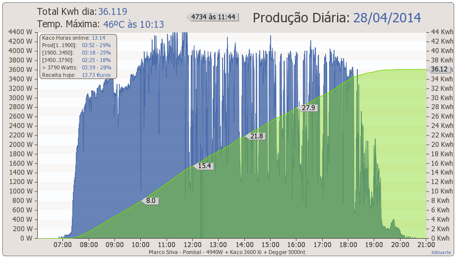

reparem no grafico de hoje.
Veem alguma coisa de anormal?
- dia28-04-2014.png (133.67 KiB) Visto 9881 vezes

Re: microgeraçao 3.45
Esse KACO anda doido...deixa passar quase tudo!
Sim Marco,
Os picos não me preocupam (são positivos), anormal é o inversor ter reiniciado 2 vezes (eventualmente excesso de tensão AC).... essa é parte negativa da coisa!
Um abraço,
Pois João isso é que é estranho porque pelos registos a tensão estava normal...
És o homem dos picos ......
Avarias resultantes dos excessos de tensão do lado (AC) é que não

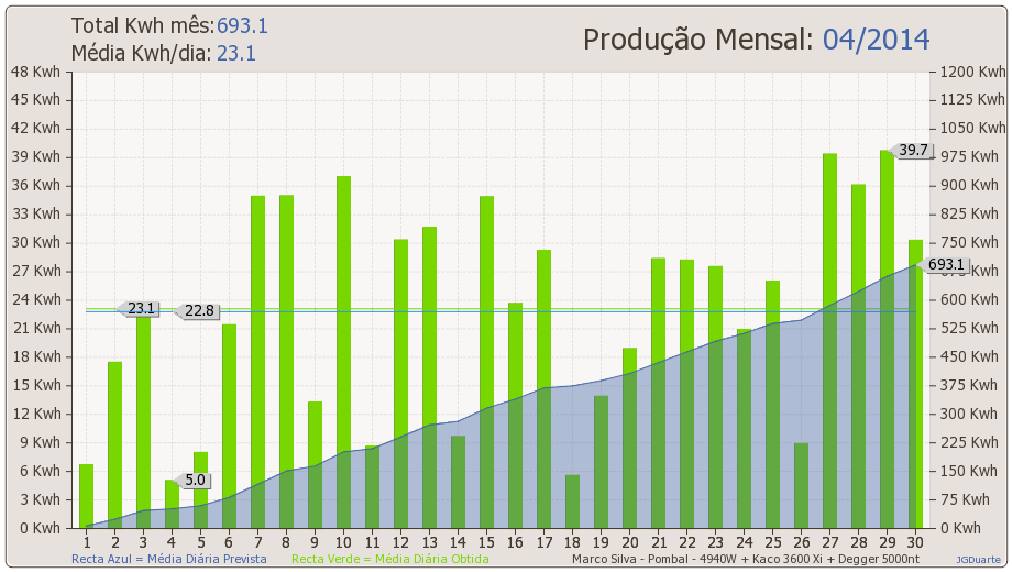

Mais um.
- mes2014-04.png (64.83 KiB) Visto 9781 vezes
Sempre a subir... o tempo ja chama por kwh

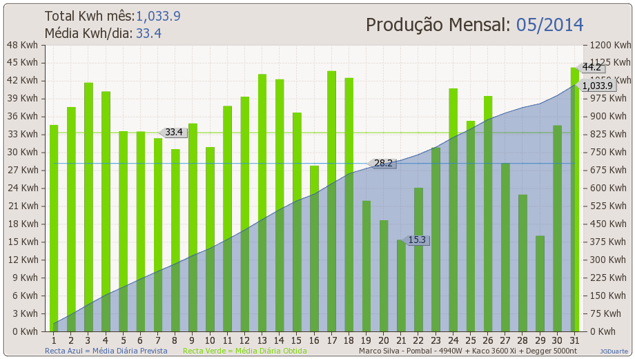

Já começa a ter mais piada.
- mes2014-05.png (72.75 KiB) Visto 9712 vezes

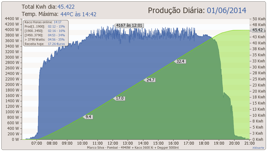

Este novo mês fica marcado com um novo maximo diario em quase 3 amos de mp.
- dia01-06-2014.png (103.73 KiB) Visto 9708 vezes
Uma produção diária de encher o olho

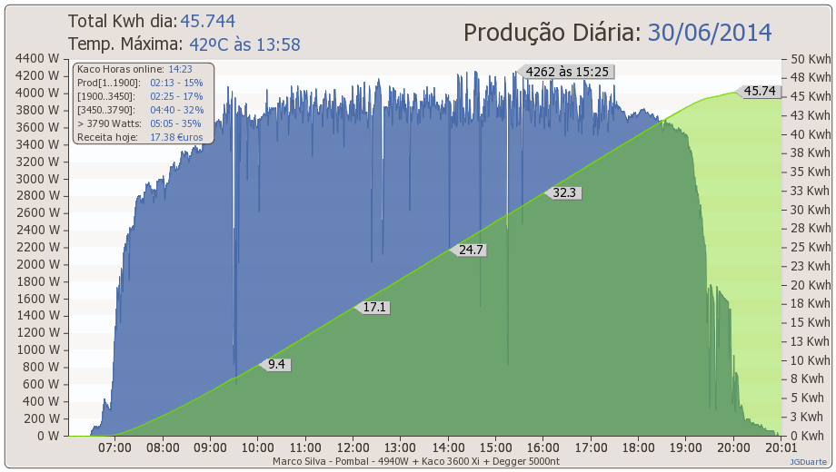

Mais um maximo pessoal.
- dia30-06-2014.png (116.09 KiB) Visto 9679 vezes

Marco P G Silva
- Mensagens: 477
- Localização: pombal

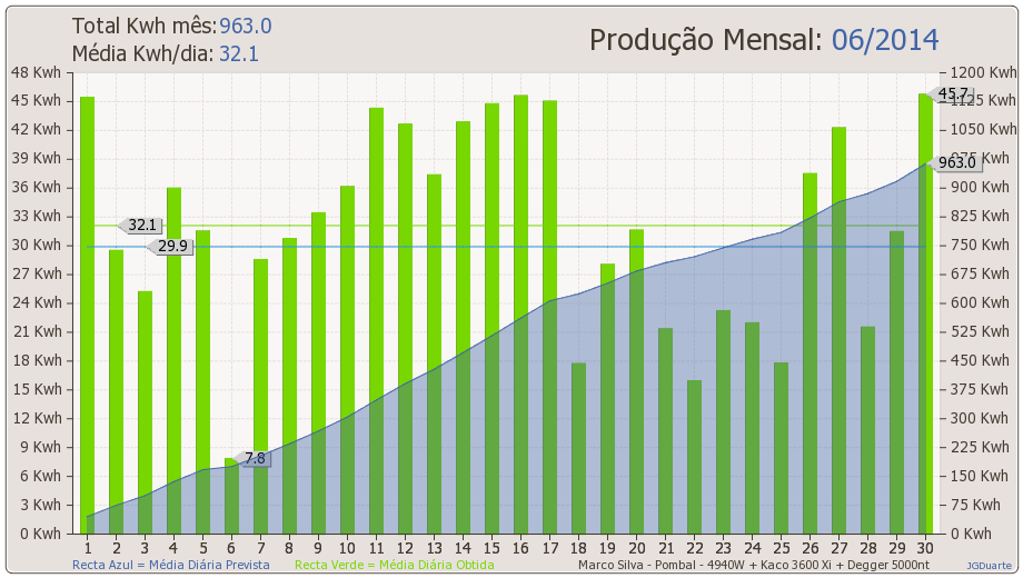

Mês de junho,podia ser melhor.
- mes2014-06.png (65.67 KiB) Visto 9668 vezes

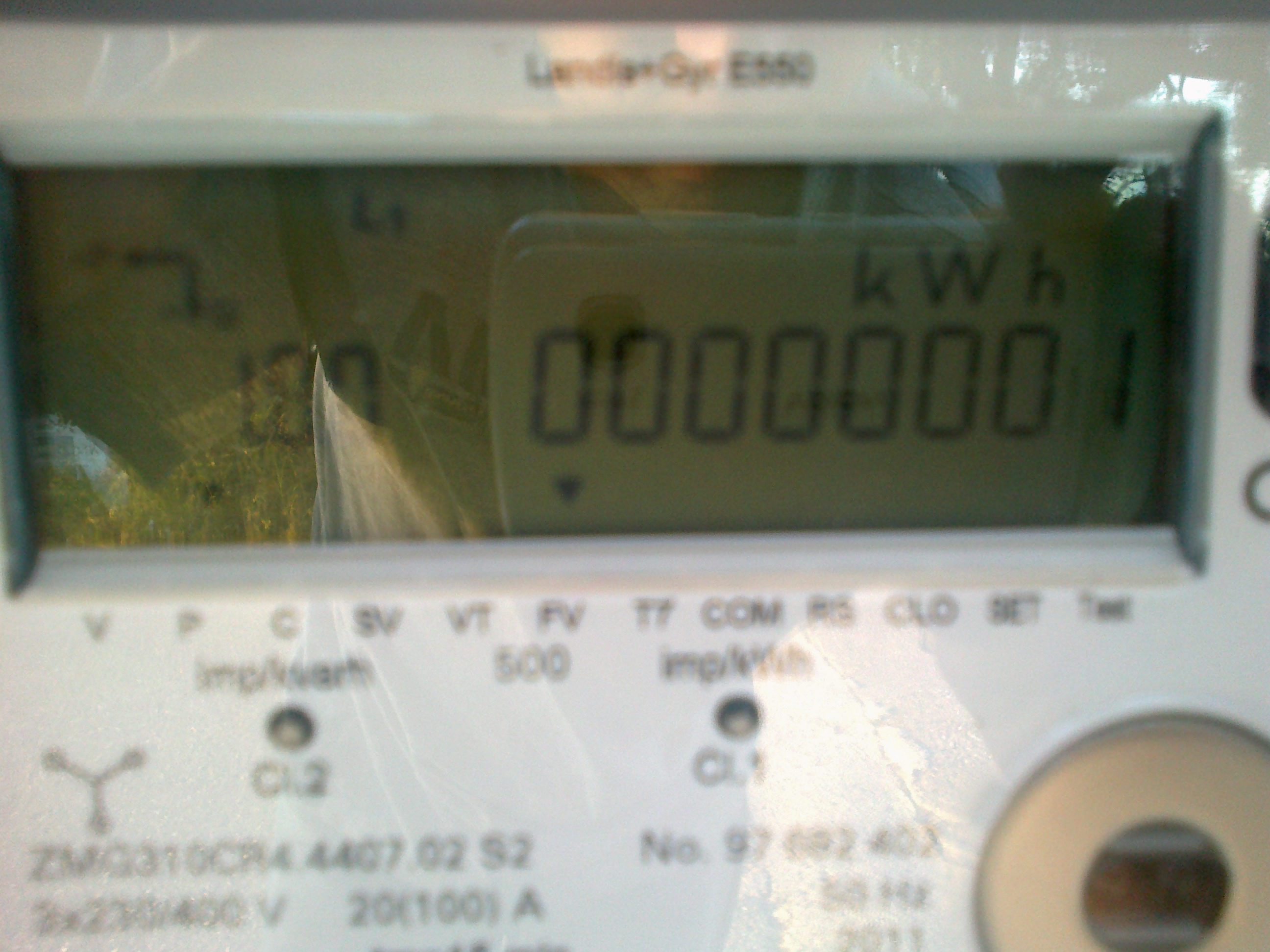

Ao fim de dois anos e meio de produção apareceu o primeiro kw consumido.

jorge1
- Mensagens: 49
- Registado: domingo dez 25, 2011 7:32 pm
Isso porque tens os auxiliares ligados fora da linha de produção, como é logico.
Ninguem deve estar a pensar que um seguidor em mais de dois anos apenas consumiu isso, certo?
Marco P G Silva
- Mensagens: 477
Se estas-te a referir a algo ilegal ou ligado a casa,nada disso.
O meu seguidor esta ligado ao contador,tudo o que entra e sai fica contado.

jorge1
- Mensagens: 49
Eu não estou a dizer que é legal ou ilegal, isso não me diz respeito, so estou a dizer que não é possivel só ter gasto isso durante esse tempo todo, como é logico!
O deger é bom mas nem tanto
Marco P G Silva
- Mensagens: 477
é como quiseres. Eu so te posso dizer que esta tudo como passou na vestoria e que nada esta ligado indevidamente. Como já disse tenho um unico cabo a ligar a micro ao contador. é claro que enquanto o inversor esta ligado anula os consumos.
Se alguma vez passares por pombal a minha porta esta aberta,passa ca beber um copo e podes analisar.
Já agora aproveito para perguntar ao PaulOL e ao Lopes como andam os consumos,fiquei curioso.

JDuarte
- Mensagens: 1081
Pois eu não tenho seguidor e tenho quase 20 kWh consumidos nestes 4 anos e meio de microprodução.
O xantrex tem consumo em standby e o modem gsm está ligado no cabo que alimenta o contador (lado cliente).
PaulOL
- Mensagens: 1157
Já que perguntas, aqui vai, 7kwh desde 2010 até hoje, SEM TRUQUES!... ou ilegalidades!
Este consumo também tem a minha participação, por vezes vou "brincar" com o dito cujo, já depois do inversor desligado e com as estrelas bem visiveis!!!
Toda a gente sabe (!?) onde o seguidor vai "comer" a energia que precisa e não precisa de ir à rede, como é lógico!...
até mesmo antes de começar a injectar na rede, não é mistério nenhum, basta ler as caracteristicas técnicas!
