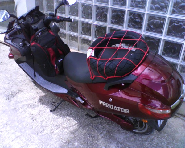

Decidi fazer a troca no trabalho, depois da hora de saída, porque tenho lá as ferramentas todas e tenho o compressor para encher o pneu. O problema é que tinha os pneus em casa. Lá arranjei maneira de levar o pneu na mota, parecia um daqueles viajantes que dão a volta ao Mundo e levam pneus suplentes! :D
A troca do pneu correu bem, decidi usar o mesmo modelo pois gostei do seu comportamento e da duração. Atrás vou montar um igual. Já estou farto de queimar borracha com os Pilot Sport SC, duram muito pouco! :)

Aqui está o pneu novo, ainda com a "barba" por fazer! :D

EErrrggg... isso não está montado ao contrário ?!??
O rasto parece estar a concentrar a água ao meio :P

Não, é mesmo assim, o meu também é montado nesse sentido, essa roda não "puxa" logo a água sai para fora e não para dentro, se mostrar uma foto do meu, até te assustas, e toda a gente diz que tá ao contrário.

Exactamente! Temos é de olhar sempre para a seta que está de lado do pneu. Ela aponta o sentido da rotação.

Está bem montado sim senhor! ;)
É uma das coisas que confirmo sempre 2 ou 3 vezes antes montar o pneu na mota. Este pneu até tem várias setas pequeninas ao longo do perimetro do pneu, por isso não há nada que enganar.
