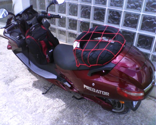

Decidi fazer a troca no trabalho, depois da hora de saída, porque tenho lá as ferramentas todas e tenho o compressor para encher o pneu. O problema é que tinha os pneus em casa. Lá arranjei maneira de levar o pneu na mota, parecia um daqueles viajantes que dão a volta ao Mundo e levam pneus suplentes!

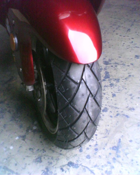

Aqui está o pneu novo, ainda com a "barba" por fazer!

hmma
- Mensagens: 700
EErrrggg... isso não está montado ao contrário ?!??
O rasto parece estar a concentrar a água ao meio

Não, é mesmo assim, o meu também é montado nesse sentido, essa roda não "puxa" logo a água sai para fora e não para dentro, se mostrar uma foto do meu, até te assustas, e toda a gente diz que tá ao contrário.hmma Escreveu:EErrrggg... isso não está montado ao contrário ?!??
Exactamente! Temos é de olhar sempre para a seta que está de lado do pneu. Ela aponta o sentido da rotação.

Está bem montado sim senhor!hmma Escreveu:EErrrggg... isso não está montado ao contrário ?!??
É uma das coisas que confirmo sempre 2 ou 3 vezes antes montar o pneu na mota. Este pneu até tem várias setas pequeninas ao longo do perimetro do pneu, por isso não há nada que enganar.

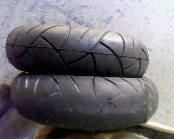

Por acaso até tenho aqui uma foto de quando troquei o pneu e coloquei outro Pilot SC.
O desgaste foi regular, mas foi ao centro, que eu não ando a curvar de joelho no chão!
Como podem ver pela foto, gosto de levar os pneus até às ultimas...
Não aconselho que façam o mesmo, só um expert pode conduzir uma mota com pneus "Racing Slick"!
- IMG0072A.jpg (61.73 KiB) Visto 5450 vezes

Não vejo onde está o desgaste regular...esse pneu está nitidamente mais desgastado de um lado...e_bike Escreveu:Estás perdoado mumia!![]()

Ainda assim, e_bike, acredita que já vi pior...
