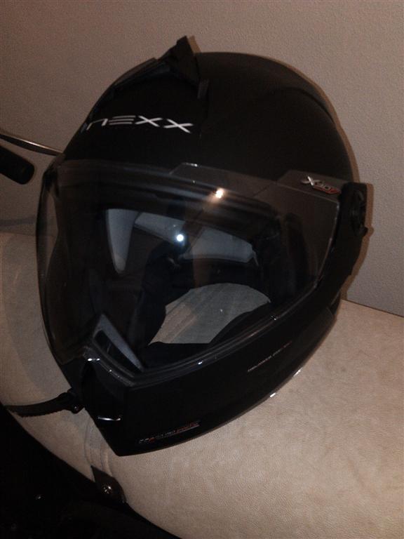

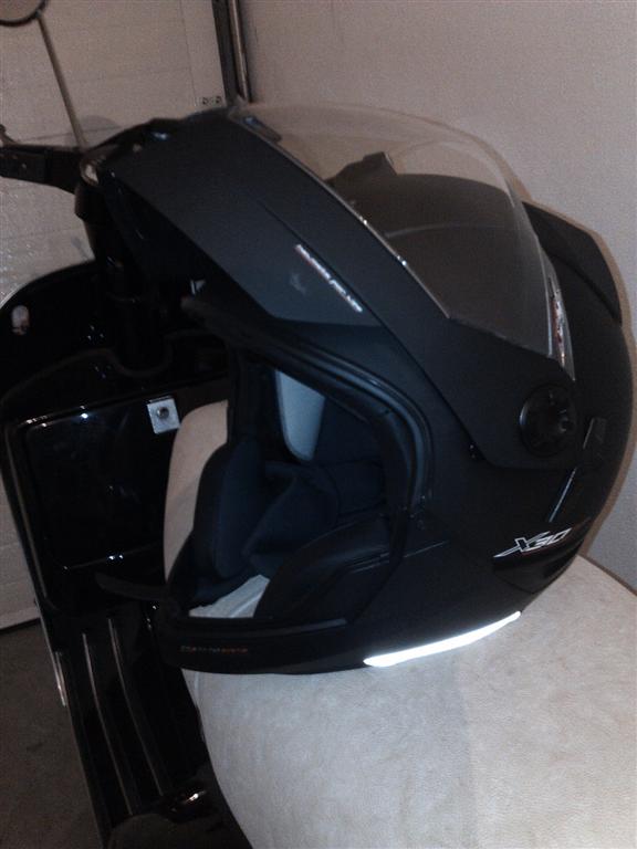

Aqui fica uma actualização ao DB.
Como já tinha falado noutro DB comprei um capacete novo, desta vez foi um modular de fabrico PT. Até ver não tem comparação com o antigo, que é um jet. Fica as fotos...

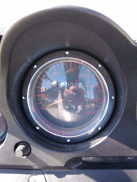

Fica aqui o registo fotográfico dos 15000km...
