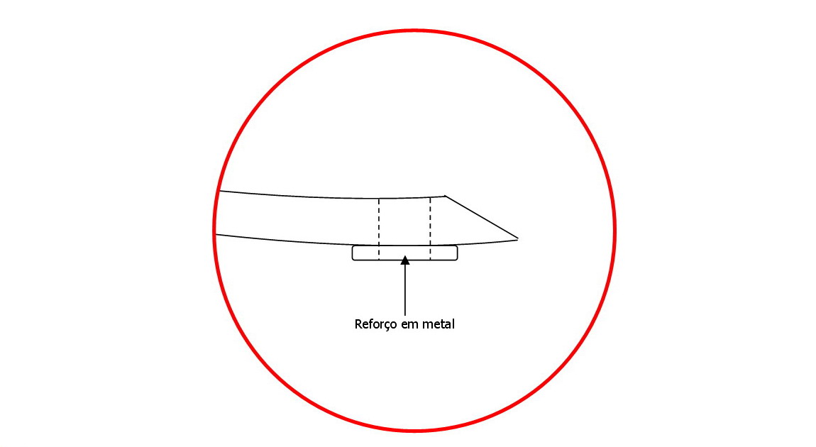

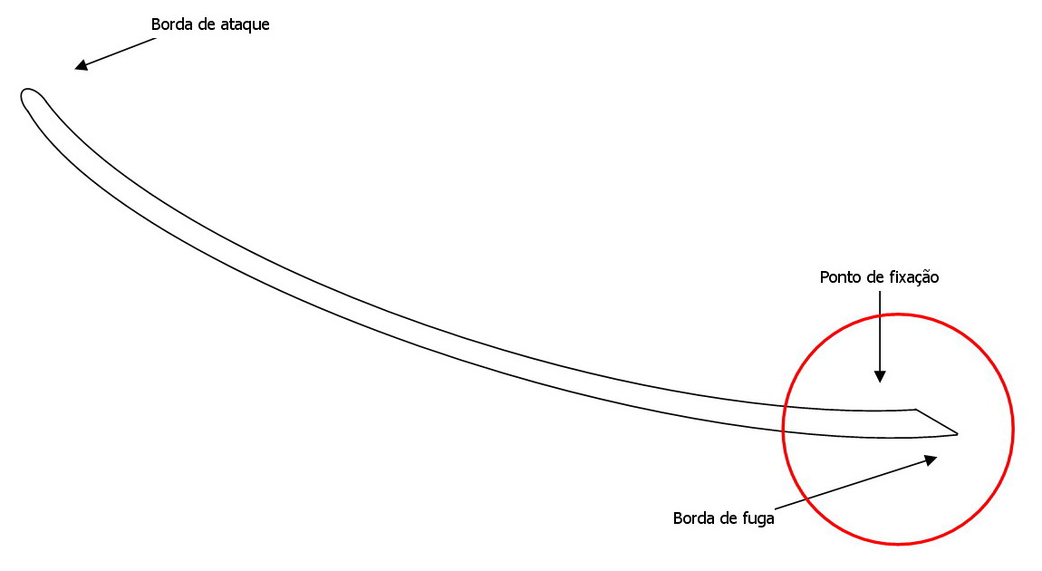

Cascavelo, depois de ler seu relato (e alguns outros), fiquei preocupado com a questão e comecei a pensar em como reforçar as pás para evitar que se partam em pedaços. Pretendo fazer as minhas em PVC, já providenciei um tubo de 200mm para isso e já até cortei 4 unidades de pás para usar no protótipo que pretendo fazer. Gostaria que dessem opiniões sobre uma idéia que tive para esse reforço, explicado nos desenhos abaixo. O metal em questão é aquela barrinha de ferro chato, muito usada em serralherias, e minha dúvida é se esse reforço não iria provocar turbulência na parte de trás da hélice.cascavelo Escreveu:vejam o estado que ficou meu aerogerador após um tempestade, como não tive tempo de bolar e instalar nenhum sistema de freio ou desvendamento, devido ao acidente que sofri enquanto testava o mesmo. as hélices eram provisórias de tubo pvc e não aguentariam mesmo, mas depois de ver o estrago, aconselho que não usem pvc ou madeira, creio que o mellhor e fazer em alumínio, como faz o josenir, pois assim amassaria tudo mas não voariam pedaços. por sorte estava em local desabitado e não feriu ninguém, depois disto andei pesquisando e descobri que isto acontece com certa frequência em projetos caseiros.
construir e instalar um aerogerador é um tarefa que requer muito cuidado e planejamento e não devemos fazê-lo sozinhos. afinal estamos tentando domar forças naturais, que fogem ao controle o tempo todo.
e sobre minha saúde, continuo em tratamento, faz exatamente um ano que ocorreu o acidente, já fiz duas cirurgias e perdi parcialmente o movimento do braço direito e do punho esquerdo, vou fazer outra cirurgia em janeiro pra retirada da placa do ombro espero alguma melhora dos movimentos do braço depois disto, ainda sinto muitas dores.
