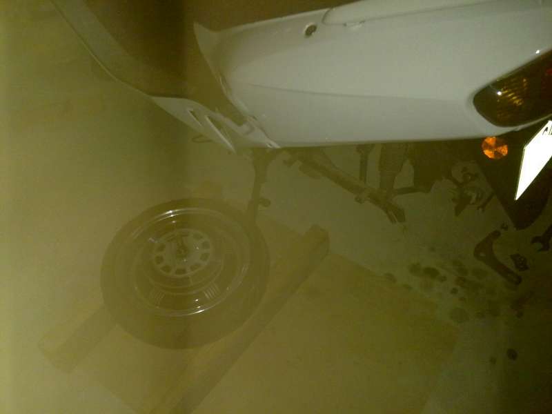

bem, pensado já no dia de amanhã, eis que me pus mãos-à-obra e vamos lá arranjar a "garagem".
posso dizer que após duas horas, eis o estado em que ficou a minha branquinha...
(ver imagem)
bem, para desmontar posso contar comigo... para montar, marco... contigo contigo!
depois de muito youtube ("remove scooter tyre"), decidi avançar... amanhã de manhã vou pegar novamente na bicha.
por último, só para referir que tirei algumas fotos deste processo. assim que esteja tudo, será publicado
(ver imagem)

Re: SW Predator GTI 40Ah - Aveiro
boa noite pessoal!
realmente, estou aparvalhado com a vossa coragem
nesta casa não falta mesmo nada: aulas teóricas assistidas por vídeo, material em stock, mão-de-obra e muito boa vontade
quando tiver problemas, já sei onde tenho que devo pedir ajuda isso deixa-me mt descansado
é sempre aprender, adquirir novos conhecimentos.
pelo andamento da reparação, amanhã essa branquinha deve voltar a rolar no asfalto. força pessoal!

o renateves ainda nao passou por cá, mas era só para dizer que a branquinha esta de volta. ficou pronta no próprio sábado... depois ele que dê mais detalhes.
viva pessoal
desculpem a ausência mas só agora tive oportunidade para "escrever". tenho andado por aqui, mas apenas na leitura
só para referir que a branquinha andou no próprio sábado, tal como o marco já referiu. está boa e recomenda-se... como já referiram anteriormente, para quem está a pensar em mudar o pneu por causa da vibrações... força nisso
até parece outra... mais suave e bem melhor na estrada. mas... há sempre uma "mas", não foi nada fácil chegar até este ponto, e desde já agradeço muito a ajuda do marco. sem ele não me tinha aventurado.
sobre a reportagem, assim que possa vou colocar o "diário" dos dois dias de jornada que foram bem preenchidos. no total, foram umas 6/7 horas à volta dela.
mas pronto, já anda e isso é que importa.
