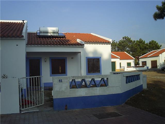

venho aqui deixar uma fotografia da minha mais recente aquisição, vulcano 300l termocifão com vaso de expansão. a próxima gostava que fosse uma microprodução mas ainda me falta fazer as contas aos juros para ver se compensa o investimento. alguém já fez este cálculo?
p.s - o painel ficou quase um palmo levantado em relação ás telhas o que não foi do meu agrado. infelizmente não pude acompanhar a instalação para poder ter dito isso na altura.

boas,bruno coutinho simoes Escreveu:boas,
quanto ao carocha para quem acompanhou alguns posts meus o projecto não está parado, simplesmtente a aquisição da casa foi recente e como dá para perceber está a precisar de obras e a maior parte delas sou eu que as estou a fazer por isso o tempo para a viatura não tem sido muita. talvez daqui a um mês ou dois terei muitas novidades e posts para colocar.
abraço[[[]]]
parabens pela aquisição!
agora só algumas observações:
-a tua casa está orientada para sul? a inclinação dos paineis é a correcta?
-não sei a que horas tiraste a foto mas não tens um problema com sombras?
um abraço

o sr «mamilcar» tirou me as palavras da boca assim que vi a foto. que horas eram afinal quando tirou a foto? ja agora tem uma torneira termoestatica na sua instalação? e se sim esta instalada em que ponto. peço desculpa se encara isto como criticas mas o meu unico objectivo é apenas colaborar e dar dicas e ou detectar problemas que possam surgir.

a foto acima foi tirada por volta das 18:00, o painel ficou cerca de 45º desviado de sul (para oeste), válvula termostática penso que todos têm (pelo menos o meu tem e está regulada a 55º e fica junto ao painel), quanto a sobras tenho ao fim da tarde(no inverno menos) como podem ver e ao início do dia com um pinheiro(muito pouco).
devido a todas estas perdas de eficácia e por não querer afectar a estética da casa sobredimensionei o painel (300 litros para duas pessoas).
também não liguei a resistência eléctrica pois quero testar o painel sem ela ligada este inverno (ou até tomar banho de água fria).
um abraço a todos[[[]]]

boas amigo brunobruno coutinho simoes Escreveu:boas,
o painel esta desviado 45º a oeste?
o sol deve começar a incidir sobre ele por volta das 10h de verão e como e só para duas pessoas, nao deve notar grande diferença mas a partir do outono não sei se aquecerá alguma coisa.
sombras de manhã e de tarde?
se as 18h ja tem metadde do painel tapado quer dizer que a sombra começou a incidir por volta das 16h
pelo que a imagem dá a perceber a inclinaçao nao deve ser mais de 20º~?
nãosei amigo se nao valia mais a pena ter perdido alguma da esteica em funçao do funcionamento e de tirar o maximo rendimento do produto

eu não estou muito preocupado com o painel pois segundo o instalador até as plantas posso regar com água quente.. e dada a rapidez que ele aqueceu a água desde a temperatura ambiente aquando da instalação fez-me acreditar que não irei ter problemas, mas isso agora só o tempo o dirá..

jmsf Escreveu:boas
o vaso de expansao para aguas sanitarias nao vem no kit da vulcano mas o instalador tem que o colocar.
pelo menos eu como instalador tenho colocado e foi-nos aconselhado pela vulcano .

Re: Programa Energia Solar - Vulcano
o caso deles não é diferente dos outros. a partir do facto de que a água entra fria no acumulador e depois aquece, necessita do vaso de expansão sanitário. sei que a rigsun, por exemplo, tem os dois vasos de expansão incluídos no kit. e assim é que faz todo o sentido, tendo em conta que ao ser das "boas práticas" não deve ser deixado ao critério do instalador.pois, ando qum uma pequena querela com a sonnenkraft que diz que não é necessario no caso deles, mas ainda não me explicaram porque é para outra marcas e para eles não é!
mas, ainda continuo em conversações com eles...
