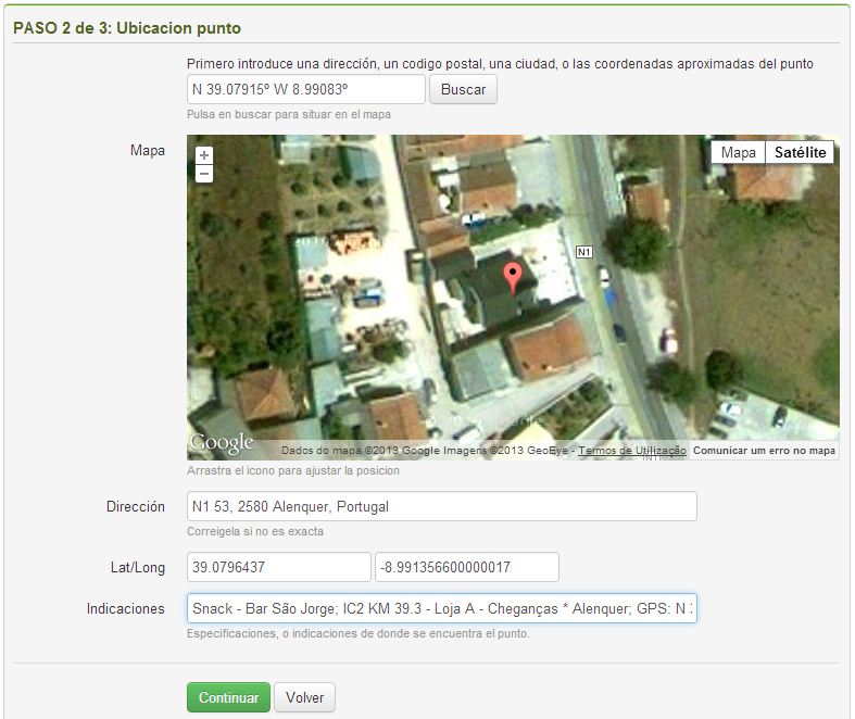

Temos que adicionar um novo ponto de cargar, o restaurante de Cheganaças - Alenquer. Adiciono eu ou há alguém encarregue disso cá no fórum?
Enviado: domingo jan 20, 2013 5:28 pm
Aguarda se pelas fotos!
Enviado: domingo jan 20, 2013 10:47 pm
por pafi
Já coloquei.

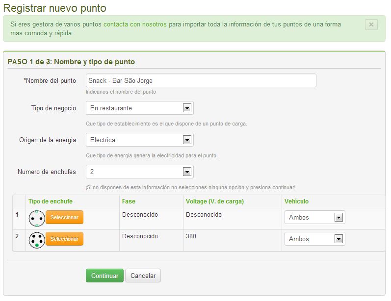

Ufff... Bem diferente e detalhada a inserção dos novos pontos de carga. Depois colocam-se as fotos do restaurante com os VE's à frente. Agora as várias etapas:
(Tomadas para todos os gostos. Imagino fazer adaptadores para esta tropa toda...)
Enviado: domingo jan 20, 2013 10:48 pm
por pafi
