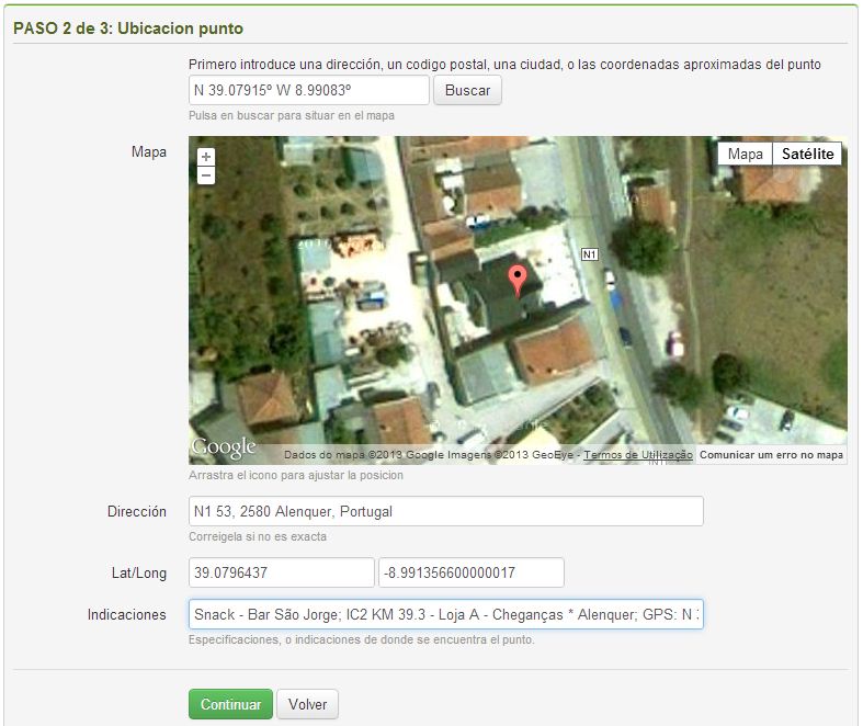

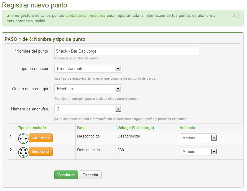

Temos que adicionar um novo ponto de cargar, o restaurante de Cheganaças - Alenquer. Adiciono eu ou há alguém encarregue disso cá no fórum?
Aguarda se pelas fotos!
Já coloquei.

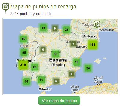

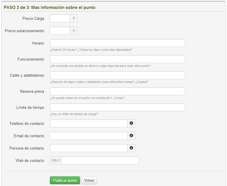

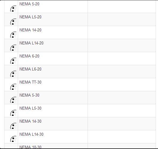

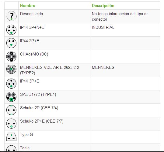

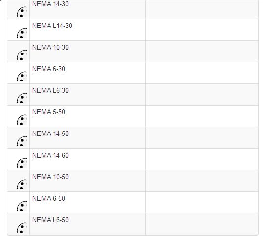

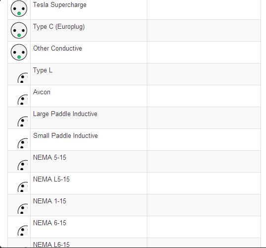

Ufff... Bem diferente e detalhada a inserção dos novos pontos de carga. Depois colocam-se as fotos do restaurante com os VE's à frente. Agora as várias etapas:
(Tomadas para todos os gostos. Imagino fazer adaptadores para esta tropa toda...)
Falta o contador Portugal vs. Espanha :lol: :lol: Quem irá à frente?
