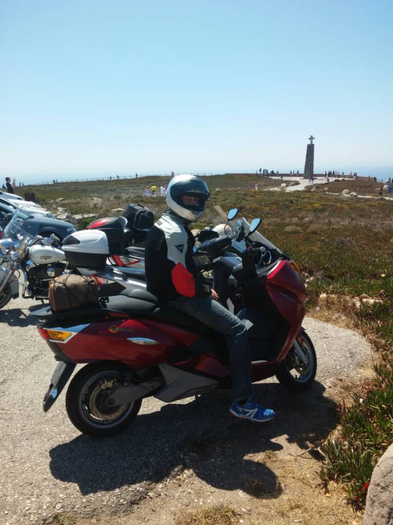

Fiz algumas viagens para fugir do stress do dia a dia, fui dar uma volta ao cabo da Roca, guincho, Praia das maças com pendura e a média prometia, 50kms com pendura e nem meia carga mas sempre que via um ponto de carga experimentava pois tinha de testar a tomada feita pelo Nios, obrigado trabalho 5 estrelas...

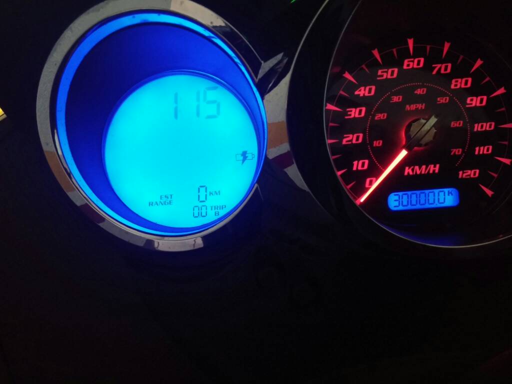

Passei a barreira dos 30.000kms em que em 4 anos na minha mão tem uma média de 7000kms ano mais coisa menos coisa e acredito que vem aí muitos mais, já tem 7 aninhos e claro a precisar de uns miminhos, tenho de ver a mola da bagageira e por fim o vdro da frente está com um ruido que muito me irrita, por fim o carregador e os seus parafusos que raiva, problemas de ter uma mota silenciosa é este mesmo, ter de ouvir estes barulhinhos!

Agora estou siderado com a autonomia aos 30000km, isto é, 0km e na mesma ela anda....deve ser o tal motor que o Blue inventou
