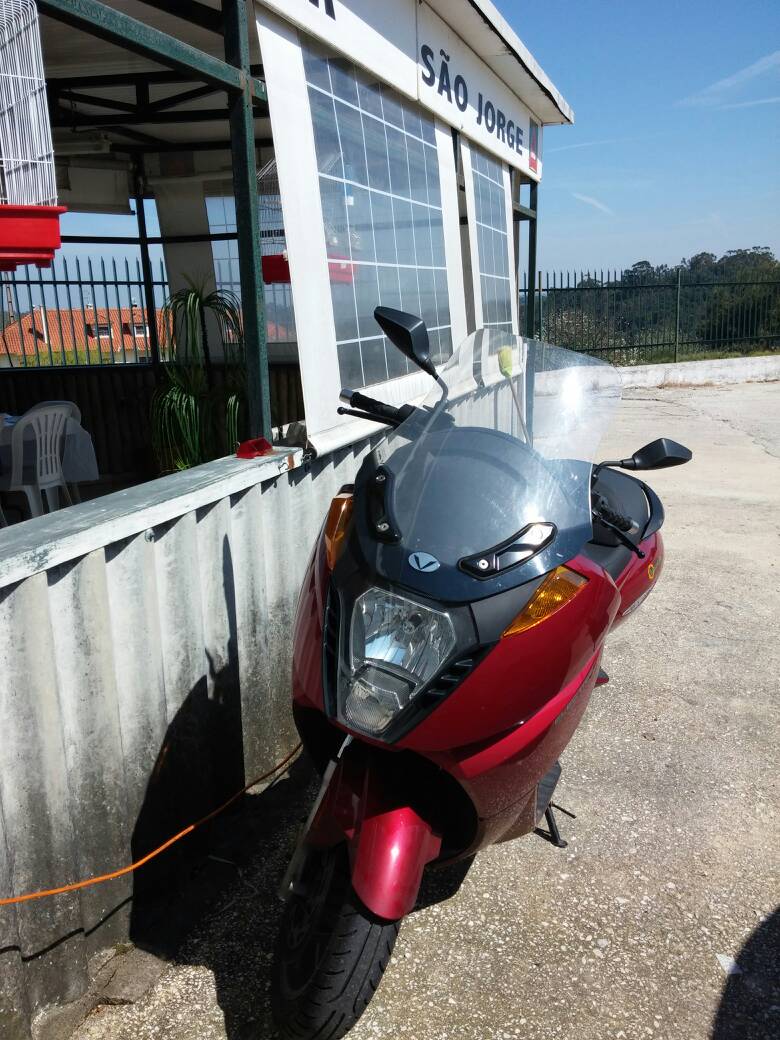

[attachment=-1]uploadfromtaptalk1394972763170.jpg[/attachment]
Quanto a dita ja esta a carga e claro os donos também...
Mas depois falamos...

Como dá gostoooooo de ver esse diabo vermelho de novo a rolar...
Isso é que é serviço, agora é dar-lhe eletrões com força!

Bem deixo a foto de como ficou quando consegui por escondida ao lado da loja…
