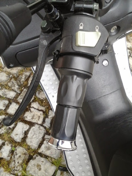

Depois, já que vai estar de barriga aberta: o segundo carregador marcha la para dentro, o pack sera isolado e punho regenerativo para a manete esquerda.
Andar com os alforges e muito útil, mas cansei-me do liga desliga habitual. Quero dois interruptores como nas outras irmas 8-)

Novo look do lado esquerdo :)

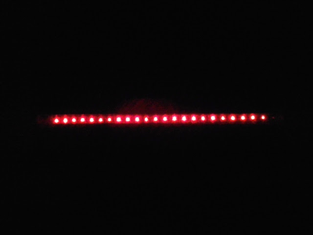

Também tem uma janela nova debaixo do banco para se verem os led's do bms, mas depois tiro foto.

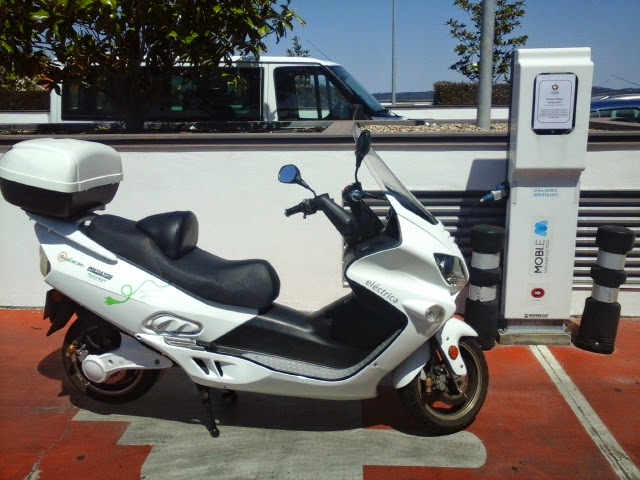

Entretanto, já se carrega novamente no Forum Coimbra :) (e sem passar cartão!)
E no mercado municipal um VE à carga, que vi pela primeira vez em Coimbra.

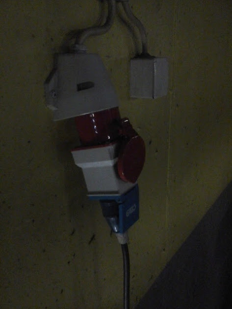

Percorri quase todas as lojas e fornecedores de material elétrico e adaptadores nem vê-los. Todavia, apareceu um outro que nunca tinha visto em modo compacto. Pelo pó que tinha, já devia estar há anos em armazém (ficaram lá mais cinco). Fui logo testá-lo no Forum 8-)
Mais um acessório para a coleção :)

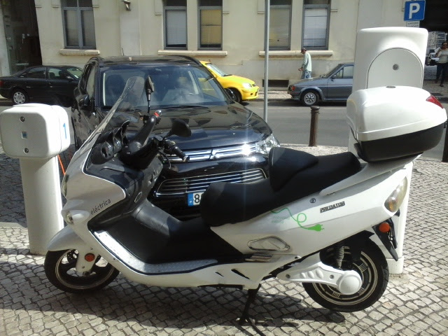

Pelo caminho ainda vi estes VE e ainda um Smart ED. Realmente... como isto evoluiu :)
Este Outlander é outro. O da minha colega é cinza. "Eles andem aí..."
