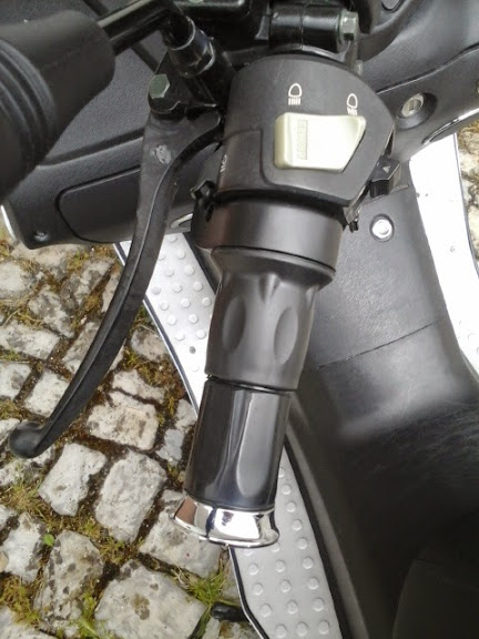

Depois, já que vai estar de barriga aberta: o segundo carregador marcha la para dentro, o pack sera isolado e punho regenerativo para a manete esquerda.
Andar com os alforges e muito útil, mas cansei-me do liga desliga habitual. Quero dois interruptores como nas outras irmas 8-)

Novo look do lado esquerdo :)

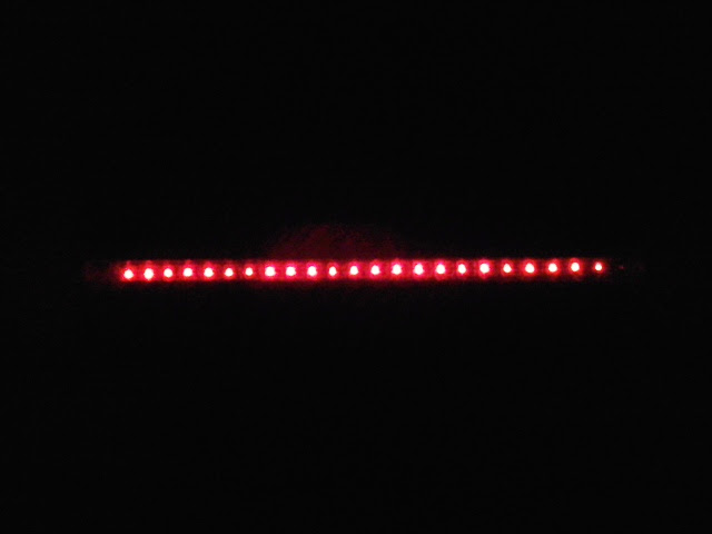

Também tem uma janela nova debaixo do banco para se verem os led's do bms, mas depois tiro foto.
Porreiro.
Era fixe comprar o punho da vectrix e adaptar :-)

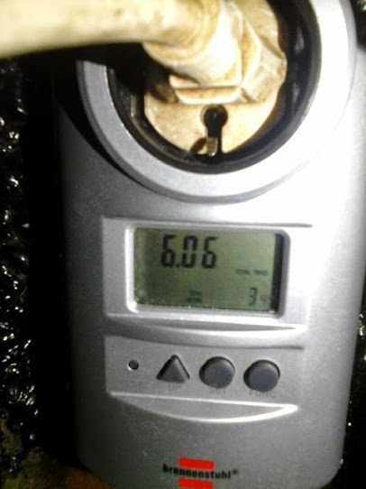

Sem querer, fiquei parado sem carga antes da placa de Aveiro. Lá se fez um "teste da tomada". Mediram-se 6,06kWh para dentro do pack :) e todos os leds acesos no bms.
Acho que está no ponto para ir para o encontro nacional.
Fico muito satisfeito por ver que, passado um mês do balanceamento por mim feito, ainda todas as células se mantêm equilibradas.
Não foi necessário juntar células em paralelo, nem substituir nenhuma... era apenas o desbalanceamento causado pela falta de uso, bms com pequeno poder de sangramento e de carregador que não mantém a tensão no topo (bem regulado a 24 X 3,60V).
Tudo se resolve quando se verifica e compreende o que está a acontecer de anormal, e se interage devidamente.
Os 6KWh descarregados com velocidades de 60Km/h podem fazer percorrer bem mais de 120Km, o ideal para os grandes passeios a grandes encontros.

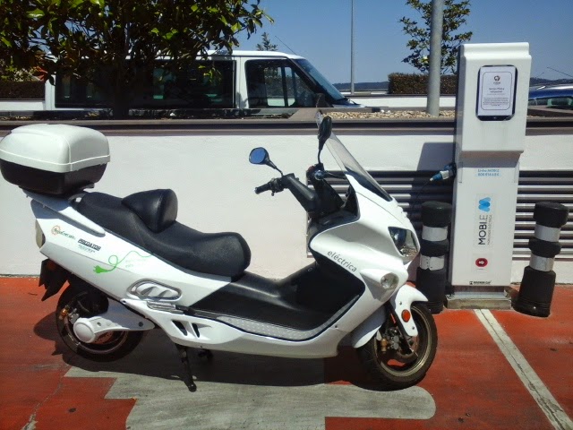

Entretanto, já se carrega novamente no Forum Coimbra :) (e sem passar cartão!)
E no mercado municipal um VE à carga, que vi pela primeira vez em Coimbra.
sugarstorm
Mensagens: 971
Mensagem por sugarstorm »
pafi Escreveu:Ok. Veremos na altura. Obrigado pela disponibilidade ;)
Sem cartão no Mobi.e?!?!?!
Como? Ligação directa? Ensina ao pessoal que assim revitalizamos a rede numa semana :lol:

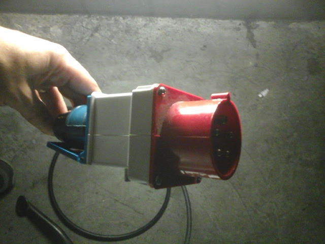

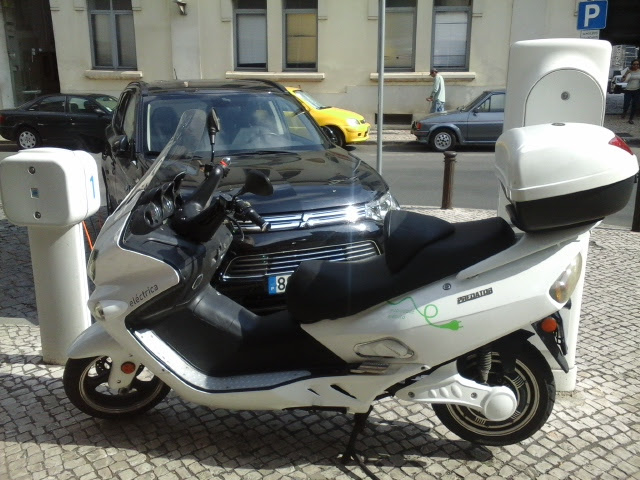

Hoje calcorreei a cidade de Coimbra à procura de um adaptador CEE/shucko para oferecer a uma colega minha que anda feliz da vida no seu Outlander Plugin. Tive pouco tempo perto da máquina, mas ainda deu para descobrir os cinco modos B nas patilhas do volante. É simplesmente um avião (0,2L/100km era o que dizia o mostrador :lol: )!

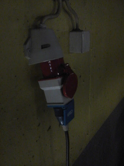

Percorri quase todas as lojas e fornecedores de material elétrico e adaptadores nem vê-los. Todavia, apareceu um outro que nunca tinha visto em modo compacto. Pelo pó que tinha, já devia estar há anos em armazém (ficaram lá mais cinco). Fui logo testá-lo no Forum 8-)
Mais um acessório para a coleção :)

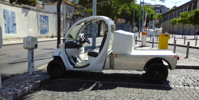

Pelo caminho ainda vi estes VE e ainda um Smart ED. Realmente... como isto evoluiu :)
Este Outlander é outro. O da minha colega é cinza. "Eles andem aí..."
