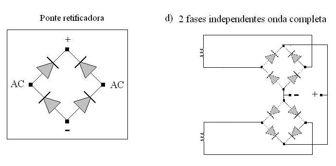

silva_fuinha Escreveu:correcto,?? se for com diodos, mas ..... se for com pontes rectificadoras já ñ é a mesma coisa, certo ????
não há diferença alguma, a não ser pelo fato de que a ponte retificadora vem com 4 diodos internamente ligados de uma forma que não pode ser mudada. o princípio de funcionamento é o mesmo.
para retificar duas fases independentes em onda completa, como já havia mostrado anteriormente, são necessários 8 diodos. com uma ponte retificadora, isso não muda. são usadas duas pontes, o que resulta no mesmo, 8 diodos.
Enviado: sexta dez 18, 2009 10:56 pm
por silva_fuinha
mas a diferença entre duas fases independentes em onda completa e três fases independentes em onda completa, vai haver muita diferença em termos de rendimento, ou seja, se se optar por duas fases o rendimento vai ser maior do que com três?
em concreto onde eu queria chegar er: tendo mais ou menos a mesma corrente podende esta ser distribuida e (rectificada) por tres pontes rectificadoras, subrecarregavam menos do que por apenas duas.
não sei se me fiz entender para me poderem tirar a minha duvida.
Enviado: sexta dez 18, 2009 11:45 pm
por Josenir
silva_fuinha Escreveu:mas a diferença entre duas fases independentes em onda completa e três fases independentes em onda completa, vai haver muita diferença em termos de rendimento, ou seja, se se optar por duas fases o rendimento vai ser maior do que com três?
se considerarmos o gerador axial bobinado com esse bobinamento pseudo-trifásico que usa 1:3/4 de imãs e bobinas, e enrolar o mesmo gerador com duas fases usando o bobinamento com mesmo número de pólos dos ímãs, com certeza a segunda opção dará um rendimento bem melhor. para se chegar aos valores reais desta diferença seria necessário fazer alguns testes com ambos. assim que eu tiver um tempo vou fazer um trabalho neste sentido.
silva_fuinha Escreveu:em concreto onde eu queria chegar é: tendo mais ou menos a mesma corrente podendo esta ser distribuida e (rectificada) por três pontes rectificadoras, subrecarregavam menos do que por apenas duas. não sei se me fiz entender para poderem tirar a minha duvida.
considerando que as pontes retificadoras mais comuns são de 4 diodos, para você usar três pontes retificadoras teria que ter um gerador hexafásico, o que não está em questão no momento.
num bobinamento trifásico normalmente se usam uma ponte e metade de outra para fazer a retificação, ou 6 diodos. com o bobinamento bifásico você têm opção de usar 2, 4, ou 8 diodos. se a questão é usar mais diodos para dividir melhor a carga entre eles, a melhor solução em primeira vista seria o bobinamento bifásico.
é bom lembrar que não há difilculdade de encontrar diodos e pontes retificadoras de alta corrente e a preços bastante acessíveis. uma ponte retificadora 35a, que é o tipo mais comum de encontrar, dependendo da marca, custa entre 3 e 10 dólares. os diodos automotivos de 50a custam entre 1 a 3 dólares.

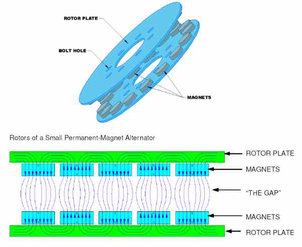

pois bem, ocorreu-me uma idéia, que talvez seja absurda, mas eu nunca ví em nenhum lugar, e que se fosse viável baratearia muito a construção de um gerador de ímans... bem, vamos a ela:
tenho visto muitos geradores com um estator e um ou dois induzidos com os imans... mas, porque não fazer o contrário? um prato rotativo com os imans, aproveitando os dois lados deles, e dois estatores bobinados? daria mais trabalho, pois teria que ser feito o dobro de bobinas, mas creio que a economia com o preço dos imans compense... o que acham, seria possível isso?

a principal razão de se usar dois discos com ímãs é para concentrar o campo magnético sem a necessidade de usar núcleo de ferro nas bobinas, e essa é a grande vantagem desse tipo de gerador, a enexistência de cogging. se usarmos um só disco de ímãs o rendimento desses ímãs vai ser fraco devido ao seu campo estar dipersado para todos os lados. assim teríamos que usar núcleo de ferro nas bobinas para fazer com que este campo seja concentrado, mas aí perdemos a vantagem do gerador axial em relação aos que possuem núcleo de ferro, pois teremos cogging. o cogging é causado pela atração do campo dos ímãs aos núcleos de ferro, o que prende o induzido causando perdas mecânicas.
mas não deixa de ser uma ideia válida. falta apenas pensar em uma forma eficiente de concentar o campo magnético.

mas.... e se as bobinas fossem em série, nos 2 pratos? p.ex. 1 no prato1, a próxima no prato 2 e assim por diante... não daria diferença?
e se as bobinas fossem colocadas em um prato de alumínio... não "fecharia" o campo?
não. isso não altera o fato principal, que é o campo magnético disperso.
sobrinhomario Escreveu:e se as bobinas fossem colocadas em um prato de alumínio... não "fecharia" o campo?
neste caso pioraria ainda mais, pois os pratos de ferro também ajudam a concentrar o campo. e o alumínio é quase neutro ao campo magnético.
