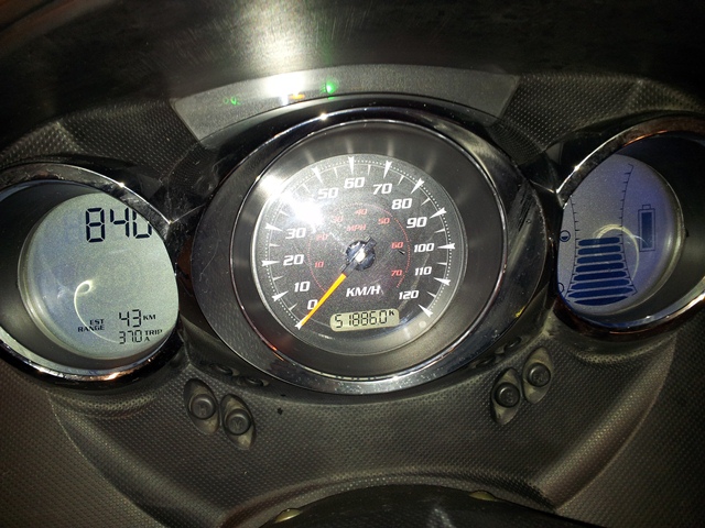

A minha ZEV fez a sua primeira viagem da margem certa (:-D) até Lisboa, sem o dono a acompanhar (foi no dia 28)... Emprestei-a a um amigo (e vizinho) meu, que também está a pensar "virar eléctrico", e o resultado foi este:
ZEV@51886km
ZEV@51886km
2011-11-28 08.42.38.jpg (154.7 KiB) Visto 4105 vezes
Pois é... 37 quilómetros percorridos passando pela N10, A2, Ponte 25 de Abril e 2ª Circular, e metade da carga por gastar. O regresso já foi pela outra ponte (a Vasco da Gama) e o resultado foi praticamente o mesmo, pois ele não andou a acelerar muito... Assim, a autonomia é grande e chega para quase tudo.

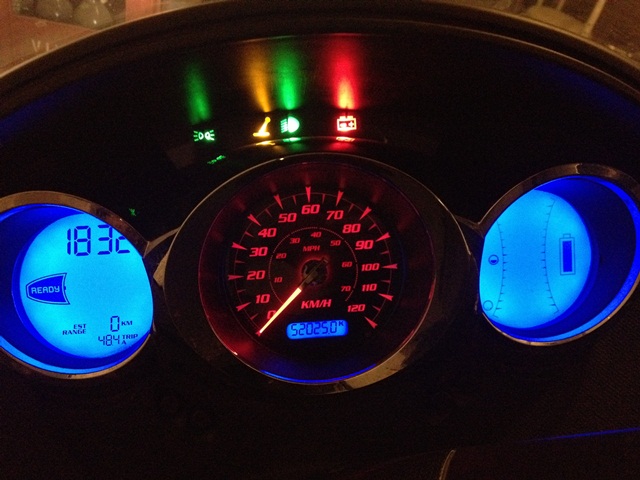

Primeiro, a foto da praxe, a assinalar a passagem dos 52 mil quilómetros d'A minha ZEV.
ZEV@52.025k
[email protected]

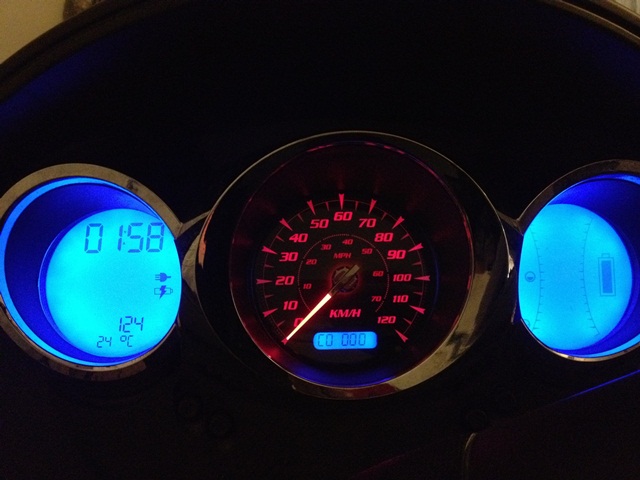

Atingi este marco no Sábado, quando decidi fazer uma descarga completa às baterias, de forma a avaliar a sua condição (pode ser que venda a ZEV até ao Verão). No dia anterior (Sexta) tinha deixado a ZEV a carregar e, ao chegar à mota no dia seguinte, uma das barras não estava preenchida. Estranhei e calculei que o uso pouco regular a tinha "desregulado". :-D.
Acertei na suspeita. Depois de descarregada completamente e recarregada, ficou como nova. :-).
Fiz quase 50 quilómetros sem quaisquer cuidados (bem pelo contrário, eu queria era descarregar rapidamente) até ficar sem carga. A tensão dela descarregada (e passado algum tempo do "descarregamento") era 124v. Carregada (e passado algum tempo do carregamento), ficou nos 145v. Parece-me óptimo, nem diria que as baterias têm 30 mil quilómetros.
