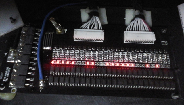

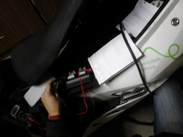

Em dia de encontro de VE para as bandas de Esposende (ao qual não fui :( ) decidi meter mãos à massa e medir as tensões individuais das células do pack.
Como foi a primeira vez que fiz isso, não foram uma nem duas medições, mas... cinco! Aliás, seis, contando com as medições iniciais.
Inicialmente, o pack estava a 76,5V e estavam todas a 3,32V, excepto uma a 3,29V, e duas a 3,31V.

A meio da medição o multímetro ainda começou a dar uns valores estranhos, mas depois de lhe mudar a pilha voltou a fazer sentido.
O procedimento foi o seguinte. Logo após a carga terminar, ir medindo os valores até chegar a altura em que se obtinha alguma estabilidade, mas ao final de cinco "rondas" fartei-me e deixei as medições por ali. Acho que 3,38V é o valor de referência, e para os km que tem em cima não se está a portar mal.

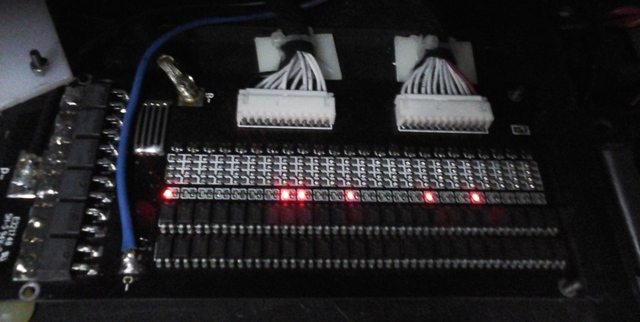

Quanto ao bms, fiz um pequeno filme para o verem em ação, e de facto, não se acendem todos os leds, mas talvez isso se deva à falta de atividade. Esta semana isso resolve-se ;) !!!
Numa das medições, devo ter feito um cc acidental com as sondas e desliguei o bms temporariamente, mas nada que um reset não resolvesse :roll: ... Na sequência disso, o carregador ligou-se novamente e carregou mais um pouco. Mesmo assim, o valor mais alto que vi foi 3,71V. Depois foi sempre a baixar até aos 3,38V.
Comecei por fazer as medições entre o pólo "B-" (dos três fios "negativos" que ligam ao bms é o que tem maior diâmetro) e a primeira célula. Depois entre cada uma delas. No final, novamente entre o B- e a última célula para medir o valor total do pack.

(... mas à medida que os e- vão entrando e a carga vai terminando, os leds vão acendendo. No final fica tipo árvore de Natal :) , e passado um bocado volta tudo a apagar-se.)
(Como as «selfies» estão na ordem do dia, cá vai um pormenor da «operação» :) . O som, já devem saber de que é. É o dissipador da minha paciência... :lol: )
