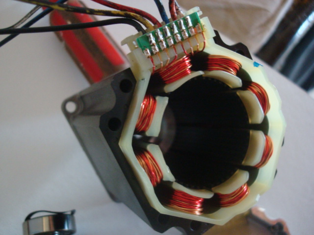

sim, a lampada está ligada directo aos fios do gerador.quanto á questao de identificar as bobines (corrija-me se está mal) o motor tem 6 fios e identifiquei que o preto com o vermelho formam 1 par e o azul com o branco formam outro. são estas as bobines que tenho que identificar? junto foto do interior do motor para melhor compreençao.
se não estou enganado penso ser um gerador hexafásico logo a rectificação seria feita de um dos modos ilustrados
se o que eu escreví até agora estiver correcto surge-me um problema onde fica o capacitor?
