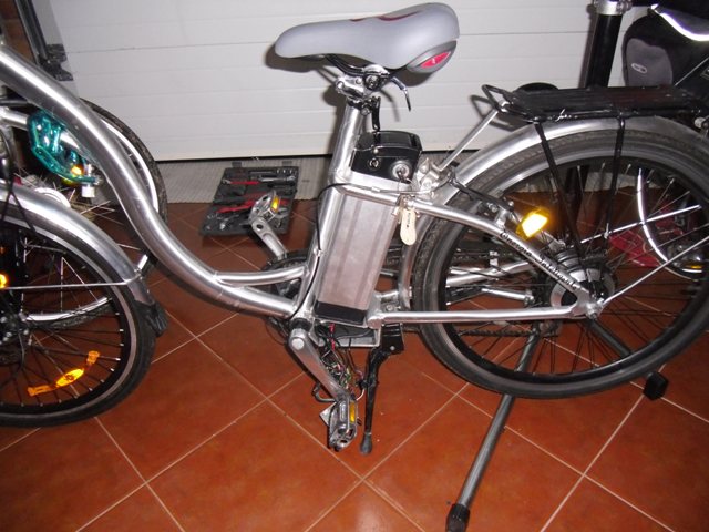

Em todas as bicicletas "standard", o triângulo que faz a forqueta da roda de trás é soldado na tarte de cima e na parte de baixo do tubo do selim. Reparem como está feito nesta bicicleta. Só a parte de cima do triângulo é que solda no tubo do selim. A parte de baixo solda na caixa que serve de alojamento do controlador e só depois é que solda no tubo do selim. Isto significa que a caixa do controlador serve de estrutura. Embora a parede da caixa até tenha uma espessura considerável, parece-me que não é a melhor maneira de fazer um quadro. A parte de baixo está soldada em 2 pontos, para além de um desperdício de material. Bem, dura até acabar.

Parece é que essa ligação da parte inferior em vez de ser um tubo soldado é uma chapa que serve de suporte à caixa, até diria mais, parecem ser duas chapas de alguma espessura, não acho que seja tão fraco assim.

É a própria caixa do controlador que faz a ligação entre os 2 tubos. As paredes da caixa têm uma espessura considerável. Mas há bicicletas do género em que os tubos debaixo fazem a ponte completa e a caixa do controlador fica por baixo.civic Escreveu:Parece é que essa ligação da parte inferior em vez de ser um tubo soldado é uma chapa que serve de suporte à caixa, até diria mais, parecem ser duas chapas de alguma espessura, não acho que seja tão fraco assim.
