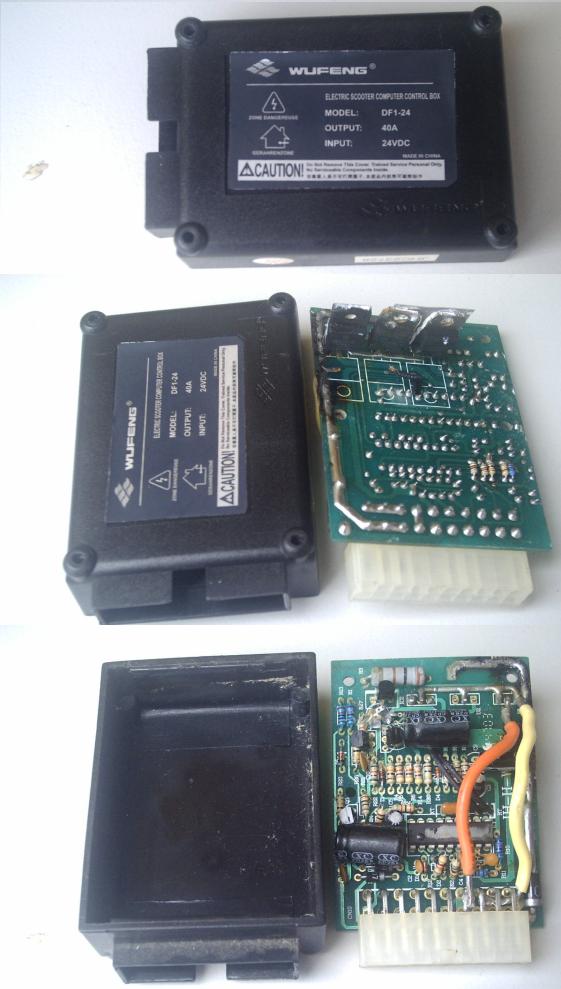

eu estava fazendo uma limpeza por aqui e encontrei o controlador original da minha bike. e adivinha... o controlador usa um diodo muito parecido com aquele que você indicou. mas também, como ele está irremediavelmente torrado e o ci está lixado pela fábrica para não permitir ser identificado, fica difícil para se fazer um levantamento sobre o seu desempenho.
veja as fotos abaixo:
observe que tem a marca, modelo e potência: wufeng, df1-24, 40a x 24v. ele usa dois mosfets p60ne, que são similares ao irfz44 que usamos no nosso. cada mosfet é acionado por um resistor de 10r x 0,25w nos respectivos gates. mas os dois resistores vêm do mesmo pino do ci. o ci tem 18 pinos e é alimentado em 5v por um 78l05. e considerando os pinos em que ele recebe a alimentação e os pinos onde recebe um cristal ressonador de 3 pinos, eu já manjei que se trata do pic16f628. e o diodo fast é o mbrf2045ct.

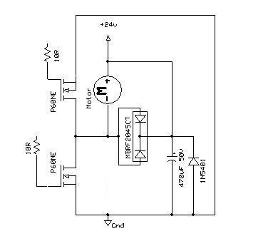

e finalmente a parte que mais lhe interessa: o circuito de potência está como no desenho abaixo:

josenir Escreveu:no início dos testes desta nova versão do controlador eu usei capacitores de 470uf x 35v e eles aqueciam um pouco, por isso optei por usá-los com tensão de trabalho de 200v.
eu perguntei se os condensadores aqueciam porque disseste:
josenir Escreveu:os picos são amortecidos pela carga dos capacitores e não simplesmente curto-circuitados pelos diodos.
isto causa correntes de ripple altas como já referi, e isto faz aquecer os condensadores porque os electrolíticos têm uma esr (resistência interna) muito alta, podendo chegar a 2 ou 3 ohm (é por isso que os condensadores de conversores dc-dc comutados são sempre condensadores "de qualidade", de baixa esr). se tiveres 10a a fluir para dentro e para fora dum condensador com uma esr de 1 ohm estás a dissipar 10a^2 x 1ohm = 100w. se for com um ciclo activo de 10% ainda assim são 10w, suficiente para causar aquecimento notório. aumentar a tensão de trabalho não resolve isto; quanto muito seria preciso escolher um condensador para maiores temperaturas. os condensadores electrolíticos não avariam só por causa de tensão em excesso, também avariam por causa de corrente em excesso.
mas como defendo e podes ver agora no esquema original do controlador da trotinete , não são necessários condensadores para remover os picos. basta ter um díodo free-wheel apropriado. é bem mais barato do que apenas 1 condensador electrolítico de 200v.
o documento deixado pelo nookia também é muuuuito interessante. eles também usam díodos free-wheel, mas schottky, para aquecerem menos pois a queda de tensão destes díodos é menor do que a dos díodos normais (o díodo do controlador antigo da tua trotinete também é schottky). mas têm mais uma coisinha... um supressor de transientes em paralelo com os mosfets. eles explicam a razão e até têm imagens de osciloscópio mas sinceramente eu não entendi. dizem eles que quando o motor está em "stall" (eixo preso) uns picos ocorrem quando o mosfet é desligado porque não há "back emf" e apenas a resistência e inductância das bobinas do motor limitam a corrente. mas afinal não era para eliminar estes picos que serviam os díodos free-wheel? não percebo de onde vêm os outros picos, a não ser que seja porque nessa situação a corrente é tanta (eles falam em 200a) e a subida tão rápida que os free-wheel que eles usaram não conseguem reagir a tempo. entretanto escrevi ao autor do artigo a perguntar.

njay Escreveu:
mas como defendo e podes ver agora no esquema original do controlador da trotinete, não são necessários condensadores para remover os picos. basta ter um díodo free-wheel apropriado. é bem mais barato do que apenas 1 condensador electrolítico de 200v.
não estou querendo dizer que o uso do diodo free-wheel, ou anti-paralelo, em português, seja incorreto ou desnecessário. apenas estou usando uma solução alternativa, e que nem foge tanto ao convencional. com isso, uso apenas dois diodos retificadores comuns (1n5401, de 3a) e dois capacitores eletrolíticos (470uf x 200v), tornando o projeto simples e acessível a qualquer um. e ademais, conforme o motor, o valor dos capacitores poderá ser reduzido, diminuindo ainda mais o custo.
enquanto isso o documento fornecido pelo nookia, mostra um controlador para motor cc para scooters com motor de 300 a 500w, desenvolvido por pessoas altamente credenciadas, mas com componentes exóticos, como esse mc33887, um ci dedicado de difícil aquisição e 6 diodos ultra fast de 30a x 400v.
6 x 30a = 180a, logo está usando um diodo anti-paralelo equivalente a 180a para remover os picos de tensão. observando o projeto, cheguei a algumas conclusões:
1) o projeto citado é similar ao nosso em potência e finalidade.
2) se é usado um diodo de 180a é porque espera-se que ocorram picos com essa corrente.
3) se ocorrerão picos de 180a e serão conduzidos pelos diodos, haverá um desperdício de energia considerável, dissipados nesses componentes.
porque não usar uma frequência de comutação mais baixa e usar capacitores para absorver os picos, armazenando energia, que é imediatamente usada no próximo ciclo do pwm ?

josenir Escreveu:uso apenas dois diodos retificadores comuns (1n5401, de 3a)
penso que querias dizer 2 díodos de 6a, certo? ou entretanto trocaste-os por 2 1n5401?
josenir Escreveu:2) se é usado um diodo de 180a é porque espera-se que ocorram picos com essa corrente.
certo, ele refere que espera que em situações "limite" possam ocorrer correntes de 200a.
josenir Escreveu:3) se ocorrerão picos de 180a e serão conduzidos pelos diodos, haverá um desperdício de energia considerável, dissipados nesses componentes.
porque é que é desperdício? ou melhor, porque é que é desperdício com os díodos e não é com os condensadores?
josenir Escreveu:porque não usar uma frequência de comutação mais baixa e usar capacitores para absorver os picos, armazenando energia, que é imediatamente usada no próximo ciclo do pwm ?
os condensadorres (os de 200v) são descarrregados através do mosfet quando ele liga, por isso a energia que eles guardam não é útil em lado nenhum. dissipa-se alguma no mosfet e na esr dos condensadores e o resto é descarga normal da bateria. o problema de usar condensadores está no aquecimento dos mesmos. eu acho que na tua configuração nem precisas do díodo freewheeling, não passa lá quase nenhuma corrente e portanto ele não faz lá nada.
prende a roda do teu ve (assumo que isto também prende o veio do motor) e dá-lhe algumas aceleradelas quase a fundo.

njay Escreveu:
sim, realmente, os diodos são 6a10.
como então não chegamos a um consenso a respeito, o projeto está aí com duas propostas diferentes. cada um que experimente e verifique qual lhe serve melhor. pelo menos ninguém poderá dizer que não tem opção e nem que aqui não se chega a uma solução, pois nesse caso chegamos a duas.
agradeço.

njay Escreveu:p.s.:josenir, agora que dei uma olhadela na datasheet do sg3525 tou com uma dúvida. supostamente as saídas a e b são complementares, ou seja, só está uma ligada de cada vez. sendo esse o caso, não ajuda em quase nada ter 2 mosfets ligados como no teu circuito; eles nunca estão ligados em simultâneo, portanto a única vantagem é que ora está 1 ligado ora está o outro, dando mais tempo para arrefecerem (mas na prática não parece haver aquecimento). no meu entender não estás a tirar proveito de ter 2 msofets ligados em paralelo para baixar a resistência, porque eles nunca estão ligados em paralelo... que dizes sobre isto?
se você observar melhor vai ver que no esquema do controlador, onde se vê o simbolo dos mosfets de saída está escrito 2 x irfz44. embora a placa de ci apresente apenas um para cada saída, também tem a mesma indicação escrita, isto é, são 4 irfz44, dois para cada saída do ci pwm. a placa tem lugar para apenas um porque eu pensei em usar os transístores fora da placa, parafusados a um bom dissipador de calor externo à caixa do controlador, sendo ligado à placa por fios.
quando optei por esta forma, pensei no seguinte:
1) usar um controlador push pull para que um transístor descanse enquanto o outro está ligado. com isso cada um trabalha com um ciclo ativo menor, com menos estress.
2) usar dois transistores de cada lado, ligados em paralelo para diminuir a resistência no estado ligado para a metade, diminuindo a dissipação de potência.
3) usar dois transistores de cada lado, ligados em paralelo para conseguir trabalhar com maior potência e menor aquecimento.
não esquecendo que os transístores mosfets, diferentemente dos bipolares são adequados para trabalharem em paralelo sem a necessidade de qualquer circuito auxiliar para dividir a carga entre eles, pois com o aquecimento a sua resistência no estado ligado aumenta, ocorrendo uma divisão muito equilibrada da potência entre cada um. aquele que aquece primeiro passa a conduzir menos devido ao aumento da resistência.
