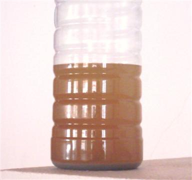

adicionei 10 gr de silicato de magnesio por litro ao bd e ficou com este aspecto
1o grsilicato-lt.JPG (12.16 KiB) Visto 8548 vezes

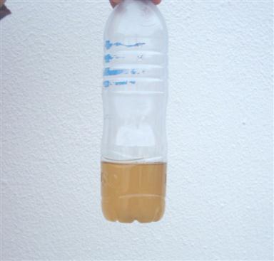

depois fiz um filtro com um guardanapo de papel e areia, conforme receita do mestre luciano. demorou 1 hora e 20 minutos para passar 1 litro e ficou um pouco turvo e com deposito no fundo
IMG_0002 (Custom).JPG (14.51 KiB) Visto 8549 vezes
didam lá o que é preciso corrigir, para o bd ficar transparente.

pela foto, parece que o bio possui água.
experimente aquece-lo no fogão e relate se ele fica ou não cristalino.
se, depois de arrefecer novamente, voltar a ficar turvo, trata-se de água presente.

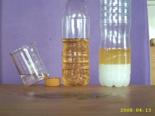

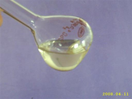

bom, já fiz mais uma dose de bd, desta vez não adicionei nenhuma agua, mas penso que ainda não está bom.
o teste 3/27 deu assim
3x27 (Custom).JPG (26.03 KiB) Visto 8394 vezes

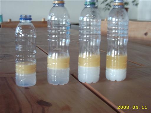

o teste da agua com respectivamente 30, 20,10,5 gr de silicato de magnesio da esquerda para a direita deu isto
30-20-10-5 magnesol (Custom) (2).JPG (43.4 KiB) Visto 8392 vezes
digam lá na v/ opinião o que está mal e o que devo corrigir, é que eu desta vez queria tentar fazer todo o processo sem agua.

a água carregada de silicato, indica ele ainda estar presente dentro do bio.
uma pergunta: o teste com a água, foi depois de ter removido o silicato que estava no fundo e passado no filtro de 1 micron ?
se sim, tens que rever o processo, pois após manter o bio aquecido, com agitação constante durante o tempo recomendado, o silicato, carregado de impurezas, vai parar no fundo do recepiente, restando algum silicato ainda em suspensão, que será removido quando da passagem pelo filtro.
se não, é porque o silicato que usaste não teve a propriedade de "agarrar-se" às impurezas, mantendo-as elas em suspensão, daí o filtro de 1 micron jamais conseguiria filtrar de forma desejada.
tem algo errado no seu processo. pode ser a temperatura do óleo, ou agitação que não foi feita, ou até mesmo a possibilidade do que usaste não ser silicato de magnésio. relate, de forma pormenorizada, tudo que fizeste, ou faça de novo e anote os procedimentos, para que, à distância, possamos ajuda-lo.

havia ficado surpreso com a cor de seu biodiesel, mas no seu último post esclareceu o motivo.
quando você retira uma amostra do bio produzido, deves aumentar a temperatura, adicionar a sílica e mante-la sob agitação por 30 minutos. não precisa ser uma agitação forte. ela serve apenas para evitar que a sílica assente rapidamente no fundo e não consiga retirar as impurezas que ela necessita.
após esse período de agitação, segue o período de decantação da sílicia. a maioria ficará no fundo, e alguma ainda em suspensão, ficará dispersa no bio.
é necessário filtra-lo para retirar toda a sílica. em quantidades pequenas, segue um coador de papel. lembrando sempre que a sílica, ao ter contato com o filtro de papel, deposita-se no fundo do filtro, bloqueando a passagem do que está por cima.
eu consegui melhores resultados, colocando um pouco de areia de praia ( aquela bem fina ) dentro do filtro. a sílicia acabava ficando retida na areia e não bloqueava o filtro.
note que em nenhum momento acrescemos água, pois o que queremos é purificar o bio sem água. a areia tem que estar seca. areia molhada vai transferir água ao bio que passar.
feita essa etapa, podes aquecer o bio para certificar-se do mesmo não conter água. percebe-se quando começa a "estalar" bolhas de água à medida que aumenta o aquecimento.
daí, segue para os testes. 3/27 e teste de 50% de água agitada numa garrafa.
a cor do bio misturado à água vai mudar. fica feio, mas não é isso que nos interessa. o que queremos saber é se a água, que está lá dentro da garrafa, abaixo do bio, está limpa e qual o ph antes e depois da agitação com o bio.
ph alto na água, significa que ainda restam resíduos de soda no seu bio, que agarrou-se à água no momento da agitação, tornando-a mais alcalina.
transparência também indica que o bio ficou bem limpo.
não me preocupo tanto com uma pequena fração de óleo não reagido. todos os motores toleram até 10% de óleo não reagido em qualquer época do ano, mesmo no inverno. se quiseres, comprovar isso, leia a seção ovd.
se conseguires um bio com uma pequena fração de óleo ( até uns 5 % ), uma água em que o ph é próximo a 7 e a água ficou limpa e bem separada do bio, não tenha nenhuma dúvida. coloque no carro e saia rindo pelas ruas de sua cidade.
se algo ainda der errado, debruce-se aqui no forum, e conte com nossa ajuda para fazer um produto que você terá orgulho de mostrar para os amigos.

olá
fiz tudo isso e o bd até está com bom aspecto, o unico problema que tenho é no teste da água, aí vaí uma foto.
IMG_0002 (Custom) (2).JPG (41.72 KiB) Visto 8297 vezes
será que tenho que filtrar mais, apesar de aparentemente estar bom?
cumprimentos e obrigado pela ajuda
Luciano Kaefer
Mensagens: 5621
Re: Lavagem SEM ÁGUA
Mensagem por Luciano Kaefer »
te confesso que minha única preocupação é aquela cor da água ( branca ).
isso pode ser decorrente de 2 coisas:
a)presença de sílica no bio ( que é arrastada pela água, tornando-a branca )
b) presença de soda no bio ( por isso a necessidade de medir o ph da água antes e depois de fazer o teste da garrafa ).
seria importante você relatar o valor do ph antes e depois do teste da garrafa.
parece que não tens problema de óleo não reagido. o teste 3/27 comprova isso.
em nenhuma hipótese você deve deixar essa sílica ou a soda entrar dentro do seu sistema de injeção. a soda vai corroer tudo. e a sílica, vai entupir tudo.
quando eu usei sílica, utilizei um produto chamado talco industrial ( alguns dizem que é a mesma coisa que o silicato de magnésio )
na empresa que vendiam o talco, procurei por silicato de magnésio e disseram que não tinham. quando perguntei por talco, esse eles tinham
utilizei também a sílica trisyl, e no final das contas os 2 produtos tinham preços equivalente, porém o trisyl é mais difícil de comprar. ao contrário do talco.
fazia os testes em quantidades pequenas e filtrava como falei no post anterior, usando um coador de café, com um pouco de areia de praia. a cor ficava igual ao seu bio, uma aparencia bonita, porém no teste da garrafa, a parte de água ficava absolutamente cristalina, indicando nenhuma impureza presente no bio.

o ph da água da garrafa é de 9,17 o do bio não posso dizer agora só mais tarde.
obrigado
Luciano Kaefer
Mensagens: 5621
quando fazíamos as lavagens com água, o primeiro ph da água normalmente beirava 12. depois ia baixando até estabilizar proximo a 7.5 e a água ficava transparente. entrava e saia limpa.
resta ainda saber o ph da água que entrou, pois se você utiliza uma água muito alcalina, o ph 9 não quer dizer muito.
já se a água tiver um ph normal, entre 6 e 7.5, obter um ph 9, significa que você possui ainda muita soda dentro do bio, ou seja, a sílica não conseguir agarrar-se à soda.
você pode experimentar fazer o teste com talco. na falta do industrial, serve também o de bebês ( neutro, sem perfumes ), que é o mesmo talco industrial, só que colocado em frascos próprios para uso das mamães.
não se preocupe em estar "gastando" seu bio. o importante aqui é conseguirmos estabelecer um protocolo que limpe seu bio sem o auxilio da água.
