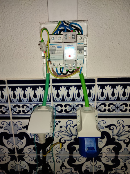

Se não és da área da eletricidade ou não tens conhecimentos para tal o meu conselho é deixar de ser sovina e pagar a um eletricista para fazer a instalação.gbento Escreveu: ↑sexta nov 20, 2020 5:25 pm Claro, como sovina que sou, eu vou fazer a aplicação de um disjuntor classe a, de maior capacidade para instalação tomada de 32A.
Já tenho o disjuntor, os cabos de 6mm e as tomadas. Falta montar mas primeiro tenho de ver e estudar para aplicar aquilo corretamente.
Fotografias explicativas precisam-se!
Até mesmo para efeitos de seguro convém ficar com a fatura do serviço efetuado.
Fica a minha instalação na garagem, no quadro principal está um disjuntor de corte(HAGER) 40A .

Sim, deves ter razão.papacurvas Escreveu:Se não és da área da eletricidade ou não tens conhecimentos para tal o meu conselho é deixar de ser sovina e pagar a um eletricista para fazer a instalação.gbento Escreveu: ↑sexta nov 20, 2020 5:25 pm Claro, como sovina que sou, eu vou fazer a aplicação de um disjuntor classe a, de maior capacidade para instalação tomada de 32A.
Fizeste uma saída de 32A e outra de 16A?

Parece me que há aqui alguma confusão.
O que eu vejo na imagem é uma tomada schuko que teoricamente é de 16A, mas que na verdade não deveria ser usada nunca acima de 10A... é um péssimo sistema é um erro de normalização.
Do lado direito parece me ser uma tomada CEE de 16A e não de 32A, mas posso estar errado. É uma questão de tamanho, difícil de identificar na foto.
Tomadas/fichas CEE de 32A são algo raro, pois implicam uma instalação monofásica de 45A (10,35kVA)o que normalmente não é autorizado em instalações domésticas.
Mas agora com os VE, pode ser uma necessidade... mas talvez seja preferível usar uma instalação trifasico.
As tomadas e fichas CEE monofásicas são azuis... e tem dois tamanhos, para 16A e 32A... a diferença é significativa em diâmetro espessura dos pinos.

10,35 é autorizado desde que haja capacidade disponível na zona.APHenriques Escreveu:Parece me que há aqui alguma confusão.
Já tive essa potência contratada na minha vivenda.

Sim, eu também já tive, noutra casa.whocarez Escreveu: ↑segunda nov 23, 2020 11:32 pm10,35 é autorizado desde que haja capacidade disponível na zona.APHenriques Escreveu:Parece me que há aqui alguma confusão.
O importante é que a instalação da casa esteja certificada para isso e dessa forma pode-se pedir uma baixada dessa potência.
Na actual casa tenho instalação de 20,7kVA... e já esteve com essa potência trifasica.
Atualmente está em monofásica apenas com 6,9 + 1,95 solar
Vai dando a justa, e com uma gestão pelo sistema Redy, pelo menos até adquirir mais um eléctrico.

O carregador que vêm pendurado na Schuko é o carregador de origem do Leaf e no máximo carrega a 10A, mas já aqui carregou aqui um I3 a 12A sem problema.APHenriques Escreveu: ↑segunda nov 23, 2020 10:56 pm Parece me que há aqui alguma confusão.
A outra realmente é a 32A já a pensar num EVSE que o permita carregar a essa potencia.

As schuko são normalizadas para 16A, mas na verdade acima dos 10A permanente durante algum tempo aquecem e por vezes queimam... é certo que por vezes o problema é provocado pela falta de qualidade das tomadas ao não garantir uma superfície de contacto suficientemente boa.
O EVSE original do meu Outlander carrega a 9A e a schuko aquece e até o cabo, mas compreende-se pois é de 1,5mm
O melhor é usar as CEE 16A (azuis) acima de 10A e acima de 16A usar as CEE 32A (azuis).
No caso do Leaf a carga atinge no maximo 6,6kW, ou seja 28,7A
Implica necessariamente uma tomada CEE 32A.

Eu tenho ainda só 3.45kVA, mas aproveitei para instalar uma tomada CEE32A. Não é preciso ter potência de 10.35kVA para ela dar jeito. Até mesmo com 4.6kVA pode ser útil com um carregador regulável, pois para carregar por exemplo a 18A uma CEE16A já não serve e tem de ser uma tomada destas.

Correto, sem dúvida.rnlcarlov Escreveu: ↑quarta nov 25, 2020 8:45 pm Eu tenho ainda só 3.45kVA, mas aproveitei para instalar uma tomada CEE32A. Não é preciso ter potência de 10.35kVA para ela dar jeito. Até mesmo com 4.6kVA pode ser útil com um carregador regulável, pois para carregar por exemplo a 18A uma CEE16A já não serve e tem de ser uma tomada destas.
Vale mais ter a instalação preparada e se for preciso é só aumentar a potência.

Aproveitando os dias chuvosos de fim de semana, feita a ligação ao carregador, vai ficar tipo wallbox, mas preferi portátil, se houver necessidade de a levar para algum lado, é fácil. Ainda me falta arranjar um suporte apropriado, mas está seguro.
Em termos estéticos, o carregador, não é bonito, mas parece-me muito resistente, dá para selecionar os amperes de forma contínua.
