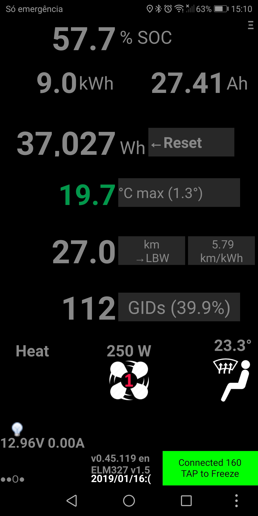

Tenho andado com o aquecimento ligado, aliás, até tenho o pré-aquecimento ligado.
Constatei que o consumo do aquecimento não é constante.
O carro consome consoante a temperatura do habitáculo.
Fiquei com a sensação que o sensor da temperatura do habitáculo é por cima do espelho.
A bombar para tentar atingir 23.9º
Apesar de eu ter aumentado a temperatura pretendida, já está a puxar menos.
Se baixar a temperatura pretendida, ele desliga completamente a resistência.

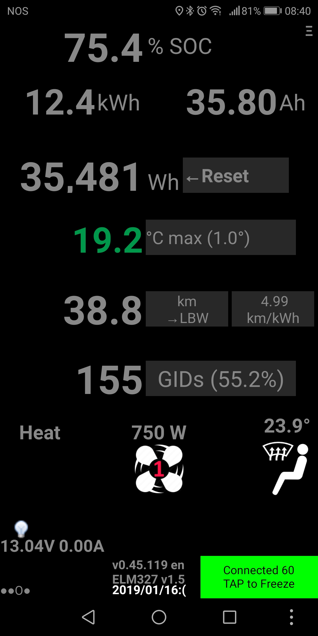

Ao arrancar ele a puxa bastante para atingir os 23.3º
Passado um bocado reduz.
Passado mais um bocado reduz.

Falas de resistência, mas parece-me que esses consumos são para bomba de calor, a resistência puxa mais que isso. Pelo menos não é muito diferente do meu.
Nissan LEAF 2018 40kWh
163 000Km's
BMW i4 eDrive 40 80kWh
86 000Km's
pemifer
Mensagens: 790
Re: Nissan Leaf do Wisconsin
Mensagem por pemifer »
civic Escreveu: terça jan 22, 2019 4:54 pm Falas de resistência, mas parece-me que esses consumos são para bomba de calor, a resistência puxa mais que isso. Pelo menos não é muito diferente do meu.
Como o meu é equivalente ao Visia, e até tem bateria mk1, sempre pensei que tinha resistência...
civic
Mensagens: 1534
Localização: viseu
Mensagem por civic »
Penso que a resistência pode ir aos 3kW.
163 000Km's
86 000Km's
pemifer
Mensagens: 790
civic Escreveu: terça jan 22, 2019 6:59 pm Penso que a resistência pode ir aos 3kW.
Nunca vi mais do que 1750w

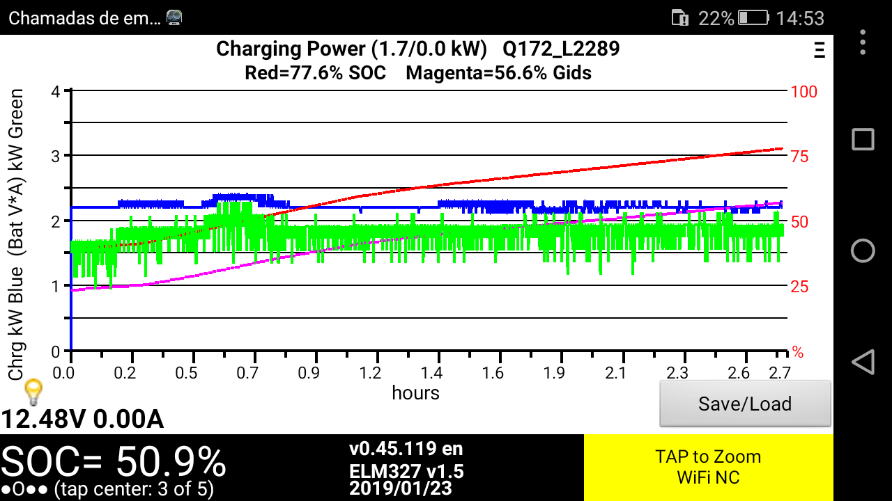

Hoje estava a mexer no Leaf Spy e dei com o gráfico do meu carregamento noturno...
O engraçado é que eu já tinha tentado obter um sem sucesso, e agora obti-o sem querer...

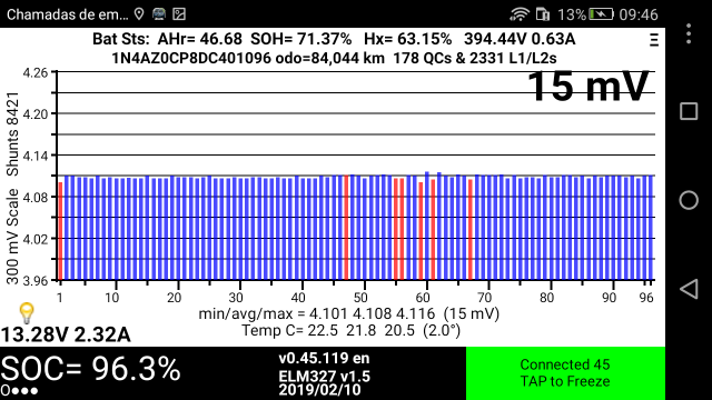

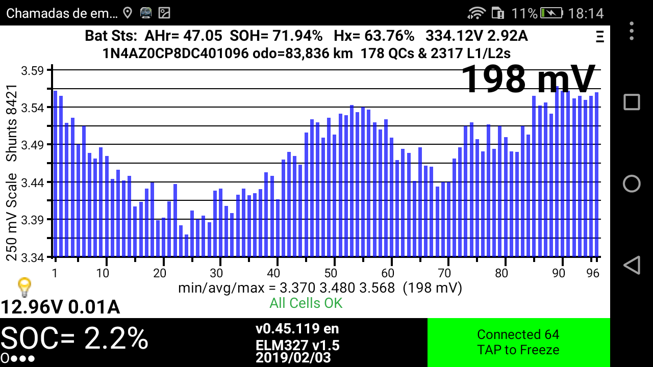

Mas uma vez que "esvaziei" muito a bateria, aproveitei para "esvaziar" o resto...
O Leaf Spy continua a dizer "All Cells OK".
