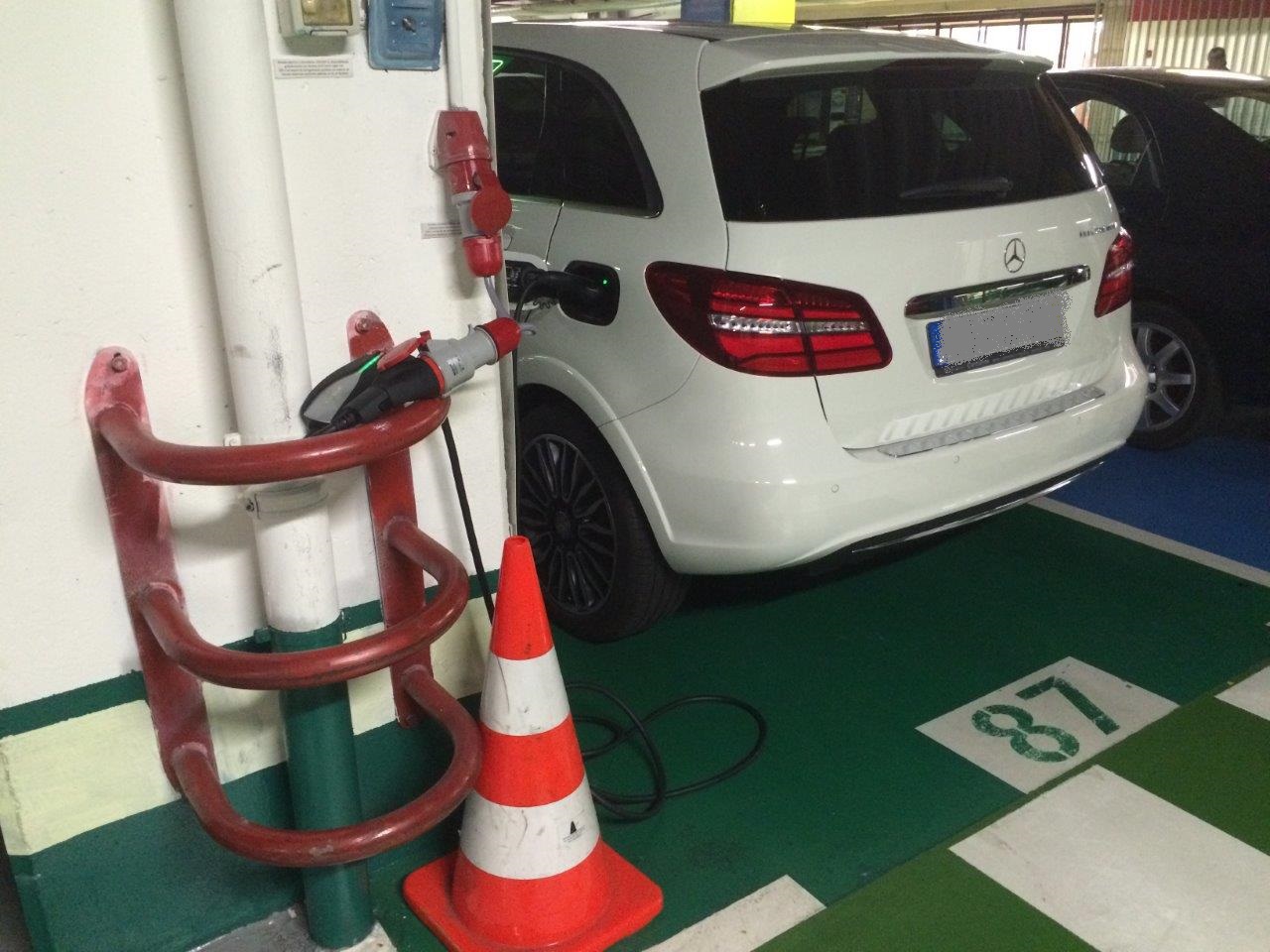

Aqui fica uma imagem da máquina a carregar a 11 kWh no El Corte Inglés de Lisboa.
Neste espaço comercial estão disponíveis 2 lugares com tomadas de 22 kW pelo que é necessário um adaptador de 3x32A para 3x16A.

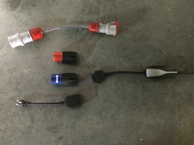

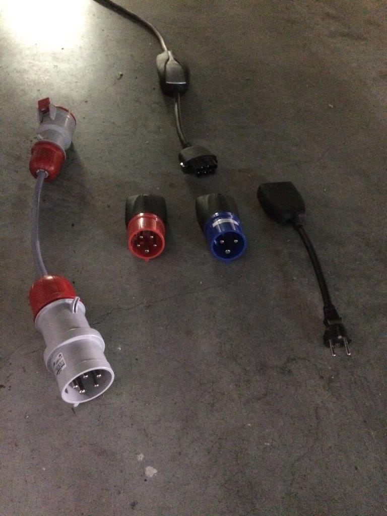

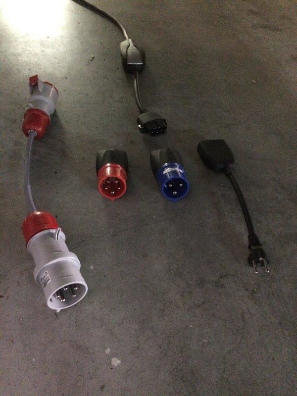

Aqui ficam também imagens do UMC da Tesla e dos seus adaptadores.
Adicionalmente construí um adaptador de 3x32A para 3x16A pois os tamanhos das fichas são diferentes. O material fica em cerca de 12€ (ficha macho trifásica de 32A + ficha fêmea trifásica de 16A + 0,5m de cabo flexível de 4 mm).

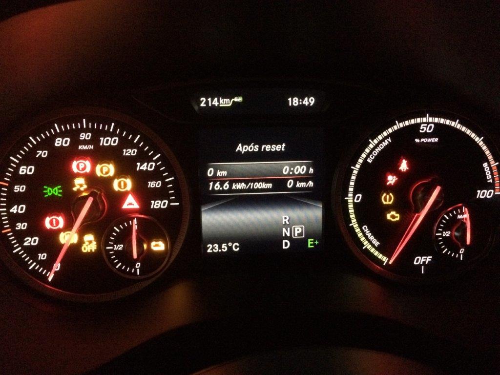

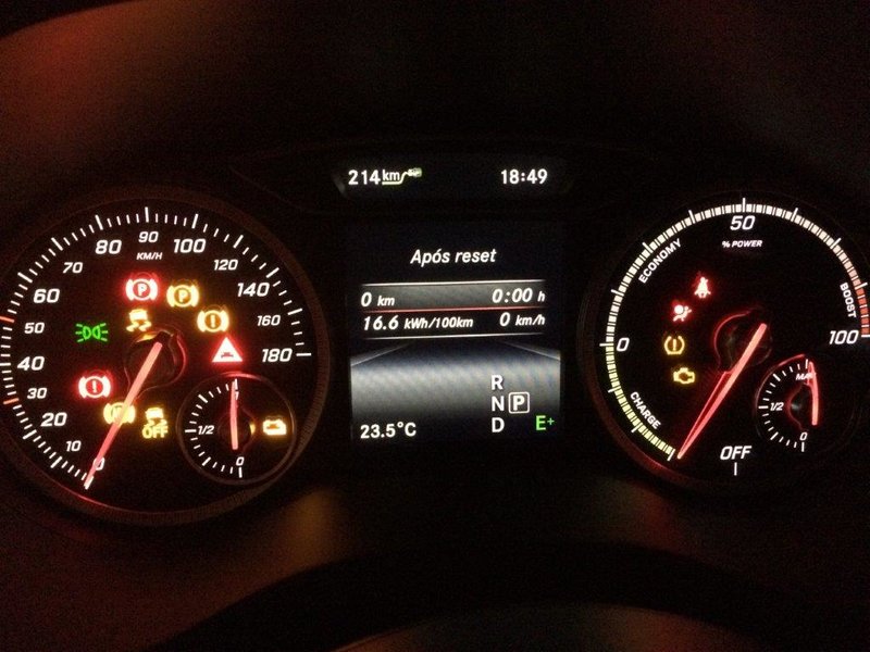

Já lá vai algum tempo desde as últimas notícias, mas a viatura continua a funcionar como esperado.
É realmente muito agradável conduzir um veículo elétrico, e é-o de tal forma que passou a ser a viatura mais utilizada lá por casa.
Partilho aqui alguns dados de consumo obtidos ao longo de mais de 10000 Kms: 23,2 kWh/100, nas seguintes condições:
- 80% da distância total feita em em autoestrada a 120/130 km/h;
- 20% em cidade
- habitáculo da viatura pré-aquecido a 21 graus antes da viagem (usa carga da bateria)
- ar condicionado sempre ligado
- aproveitar muito bem o binário do carro
- se está disponível, porque não usar?
Curiosamente, ao fazer reset ao contador, obtenho uma autonomia de 214 kms.
No início, ao fazer o reset, apareciam 200 kms. Para já não tenho explicação...

Muito bem...
Lá está o Guessometero a dar o ar da sua graça dos ultimos kms feitos...
