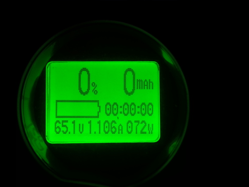

Hoje fui, pela primeira vez em trabalho, a Famalicão, na VE-Tória. :)
Saí daqui com 72% carga no CB, mas com 100% reais. Ainda deixei o meu filho na Escola Secundária Francisco Holanda, e depois fui nas calmas (40/50 kms/h), devido essencialmente à estrada molhada. Fiz cerca de 29 kms, chegando com o CB a indicar os 44% (gastei 28%). No regresso, já com piso seco, acelerei bem mais, com o objectivo de gastar o máximo de carga possível. Cheguei apenas com 9% à garagem. Voltei a sair, e circulei até que a percentagem ficasse nos 0%. Ver foto:
Carga a 0%
Carga a 0%
Mas, tal como se previa, mesmo a 0%, a scooter continuava cheia de força, o que mostra que não tinha realmente ainda falta de carga.
Mesmo assim, coloquei-a a carregar, para amanhã verificar se vai aos 100% no CB. Provavelmente não, pois não deixei a carga real disponível se esgotar. Mas também não tinha vontade de andar às voltas até isso acontecer... :(

Com 65,1V de tensão total, daria uma média de 3,255V por célula que representa uma capacidade entre os 25 e os 35%.
Fosses fazer mais umas voltinhas e ficarias com o medidor de capacidade aferido aos 100% após a carga total.
Já tive mais uma experiência com um medidor desses, que foi um carregador que acrescentei numa Govecs, e o resultado foi realmente desmotivante.
É que com a adição desse 2º carregador,o CB contava ainda menos Amperes do que com o original sozinho. De 12A do original + 2,5A de suplementar, deveria dar uma leitura de 14,5A, mas o mostrador mostrava 9,5A. Sendo esse suplementar a carregar sem o original o leitor do CB marcava 1,9A.
Na minha pinça Amperimetrica os valores davam sempre correctos (pois a instalação da mota em nenhum ponto liga ao Amperimetro, já que este é de sensor hall, por pinça de ferrite).
Conclusão, supostamente o carregador suplementar estava a emitir um ruído qualquer que prejudicava a leitura do CB.
Posso eu ter calibrado o CB quando esse ruído estava presente no carregador original de tua mota e desde esse momento nunca mais conseguiremos uma leitura correcta.
A única solução passaria por colocar apenas carregadores de bom fabrico, que custam muito dinheiro, e então teríamos o problema resolvido.
De outra forma poderemos fazer várias tentativas para dar valores mais correctos, de modo a não ir perdendo capacidade no mostrador, correndo o risco de não sermos bem sucedidos.

Re: Lady VE-Tória ECO-Lógica: Odisseia de uma Bereco Evo por terras de Guimarães
Apenas transmiti o que me parece estar a acontecer, sem estar preocupado se estava a assustar todos os que têm carregadores com filtros insuficientes, que é uma grande parte desta comunidade com viaturas semelhantes, e se o fiz foi porque não há nada a esconder.
Isso não vai colocar em causa algum dos componentes do veiculo, e esse erro que se verifica nesse CB, acaba por ser muito pequeno face aos da maioria equivalentes. O que muitos CB's fazem, é voltar ao patamar dos 100% assim que a tensão atinja um valor definido como o de final de carregamento. (no caso de tua mota seria quando a tensão atingisse os 73V)
Já me passaram dezenas de CB's plas mãos, e ainda não vi nenhum que não tivesse algum defeito. Muitos destes custaram bem mais de 300€ e não estão livres de problemas por causa disso.
Com as funções todas que esse tem, ainda não conheço nenhum que o supere.
O facto de ele descontar alguns Ah ao longo de uns meses, não faz dele um mau indicador. Quem tem um Leaf, e que sempre faça descargas pequenas e logo a seguir cargas incompletas, torna ao longo de um tempo uma leitura menos verdadeira que a realidade. É necessário fazer de vez em quando uma descarga mais profunda e um carregamento até um bom balanceamento, depois de já ter atingido os 100%. (critiquem-me se disse algum disparate por favor)
Acontece em quase tudo... Os nossos relógios, com o decorrer dos meses também se atrasam ou adiantam, para depois alguém ou alguma forma os acertar.
Se de vez em quando fizeres uma descarga mais profunda que os 0% (quando estás já perto de um ponto de carregamento) esse problema deixa de existir.
Comprar carregadores bons é sempre uma mais valia, mas fazer com que um veiculo possa ser vendido por um preço aceitável, se tiver equipamentos de muito boa qualidade, isso é impossível.
Um bom carregador de 15Ah para 20S LiFePO4 deve custar mais de 350€ (não sei ao certo porque nunca comprei nenhum), um TC Charger 1,5KW custou perto de 500€.

Um dos que estava a funcionar muito bem, já com mais de 10.000Km realisados, medindo sempre tudo muito certinho, depois que lhe acrescentei um carregador de 2,5A (só para fazer um balanceamento mais lento), acabei por verificar que o seu trabalho provoca um erro muito grande de leitura. Também deixei as recomendações necessárias para que esse erro de medições não afectasse os valores de percentagem. Poderei verificar também em tua mota se isso pode ser conseguido, mas não quero dar muitas esperanças, pois são 50% de probabilidades de dar certo ou errado.
Em relação às tensões do pack total em Volts, isso é um pouco relativo, se as mesmas são feitas em andamento ou em parado. Claro que deveriam ser feitas em andamento, pois não vais parar a viatura para saber se ainda podes andar mais una kms, mas então deveria ser com uma corrente, os Ampers, constante, o que nem sempre as condições do terreno permitem (se for a subir, a corrente é máxima, e se for a descer, a corrente é mínima).
Poderás ser tu mesmo que faças uma aprendizagem, verificando as tensões por exemplo quando desaceleras (para dar uma leitura como que em vazio, ou com um consumo muito reduzido) e ir verificando as tensões a cada 10 pontos percentuais, e isso até que a autonomia se acabe.
Para que fiques com uma pequena ideia, e se todas as células estiverem com capacidades idênticas, a cerca de 64V terás uns 30% de capacidade, com 62V terás uns 15%, e com 60V terás pouco mais de 5% de capacidade. (os valores de tensões sempre dependem de temperatura, degradação, percentagem e corrente)
Se de vez em quando fizeres uns arranques fortes quando as tensões já estiverem baixas, é provável que se alguma célula estiver com menor capacidade, poderá sua tensão descer dos 2,50V, e nessa altura o BMS fará um corte. Para voltares a andar terás de desligar a mota por um minuto, e voltar a ligar, para poderes voltar a andar. Mas quando isso acontece, estando as células novas como essas, deverás procurar logo uma tomada na casa mais próxima, pois não terás capacidade para muitos mais km, mesmo que a passo de caracol. Se isso acontecer, verás depois o CB novamente a ir aos 100% durante os próximos carregamentos.
