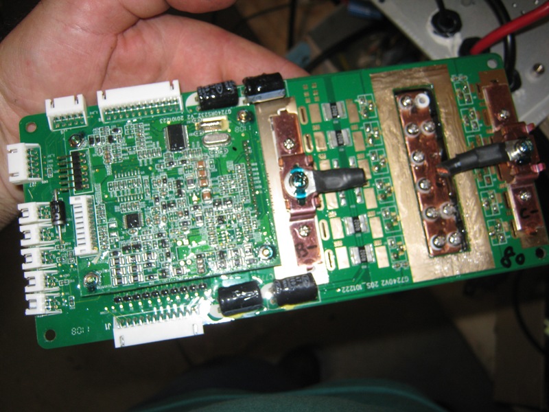

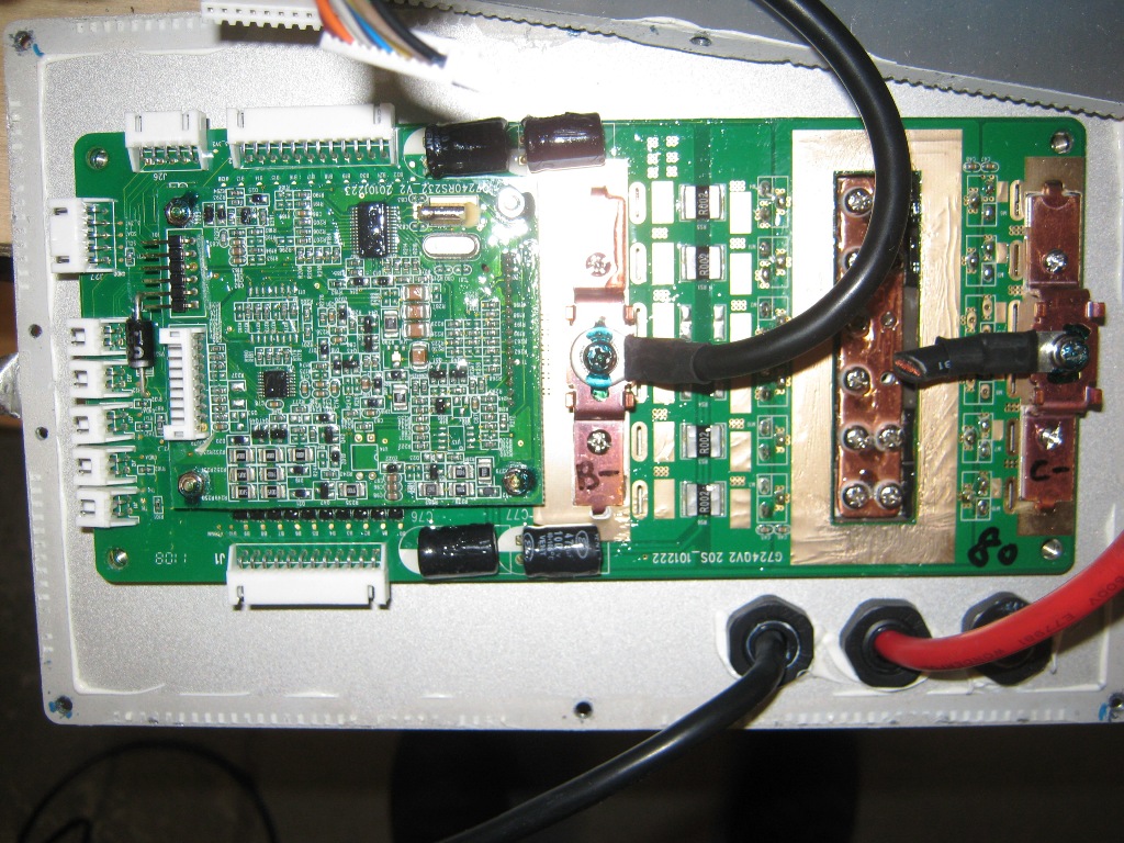

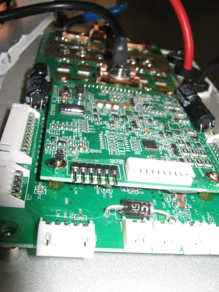

Não dá para ver grande coisa:
As fotos não são minhas, são de outro forum, eu não abri o pack de baterias da minha... O Jorge Rocha se calhar tem melhores informações...
Reparem que a placa em piggyback diz RS232 e a placa de baixo tem os pinos para um I2C numa das fichas.

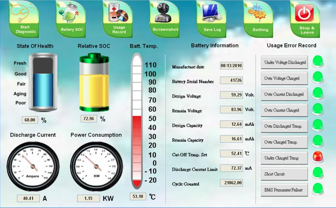

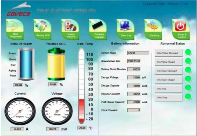

Para os curiosos, cá vai um screenshot do software que encontrei pela internet:
cuttysark76
Mensagens: 1489
Mensagem por cuttysark76 »
A Prio deve ter este software. Alguém comprou a moto a eles?
karamelo
Mensagens: 261
Registado: terça set 16, 2014 12:46 pm
Re: Govecs S2.4
Mensagem por karamelo »
Eu comprei, mas o software só está disponível para as oficinas...
