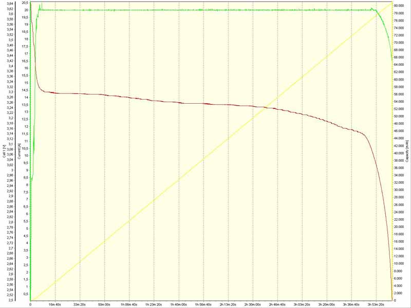

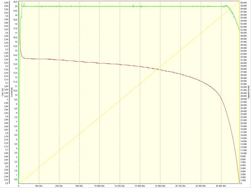

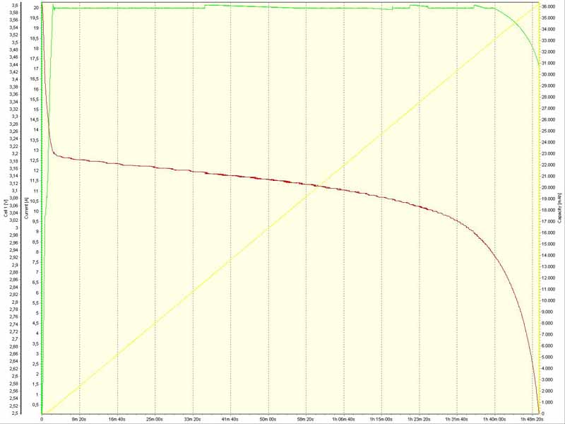

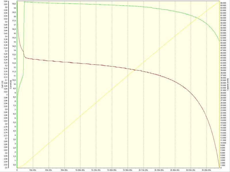

Eis dois exemplos das curvas de descarga criadas a partir dos dados registados durante os testes efectuados.
Uma delas mostra o efeito da resistência interna elevada.
Legenda:
Curva verde -> Corrente
Curva vermelha -> Tensão nos terminais da célula
Curva amarela -> Capacidade acumulada
Eixo horizontal das abcissas -> Tempo
Eixo vertical das ordenadas:
- 1º do lado esquerdo -> Voltagem (V)
- 2º do lado esquerdo -> Corrente (A)
- Lado direito -> Capacidade acumulada (mAh)
Habitualmente cobramos 5 Eur + IVA por cada célula prismática de lítio testada desta forma até 60Ah. Depois de efectuado o setup o teste decorre sem intervenção.

- Célula 11 do 2º teste com resistência interna normal
- Cell 11.JPG (48.15 KiB) Visto 17966 vezes
- Célula 7 do 2º teste com resistencia interna elevada
- Cell 7.JPG (48.43 KiB) Visto 17966 vezes

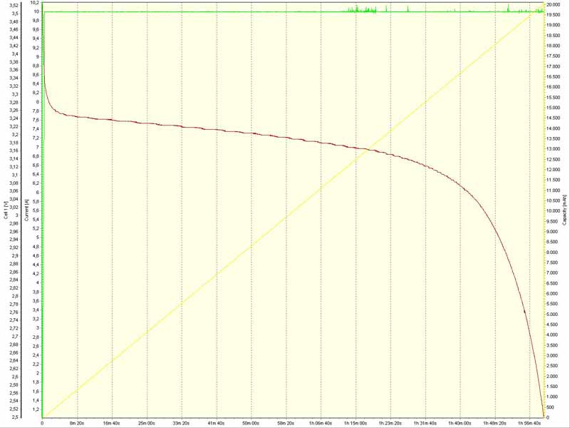

Para ficar como referência eis alguns testes realizados esta semana a células novas em todos os casos.
Falta aqui o teste ás CHL de 50Ah que equipa as Vortex que pretendo efectuar em breve.
Começamos pela GBS de 20Ah que deu tangencialmente a capacidade nominal.
De todas é que mostra mais resistência interna na curva.
- GBS 20Ah: Teste a 0.5C
20.016Ah @ 16ºC - GBS 20Ah Graph.JPG (49.72 KiB) Visto 17663 vezes
- GBS 20Ah
- GBS 20Ah Pic.jpg (41.87 KiB) Visto 17664 vezes

CALB SE 60Ah
Deu tangencialmente a capacidade nominal.
Colocaria esta curva em terceiro lugar apesar de andar perto do nominal.
- CALB SE 60Ah: Teste a 0.3C
60.319Ah @ 18ºC - CALB SE 60Ah Graph.JPG (48.63 KiB) Visto 17661 vezes
- CALB SE 60Ah
- CALB SE 60Ah Pic.jpg (47.75 KiB) Visto 17661 vezes
Última edição por MVS em quinta abr 24, 2014 5:11 pm, editado 3 vezes no total.

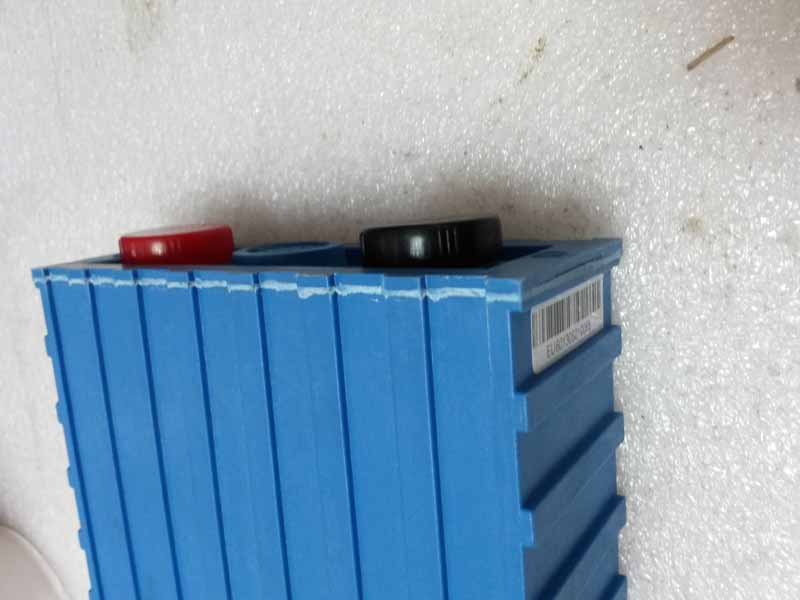

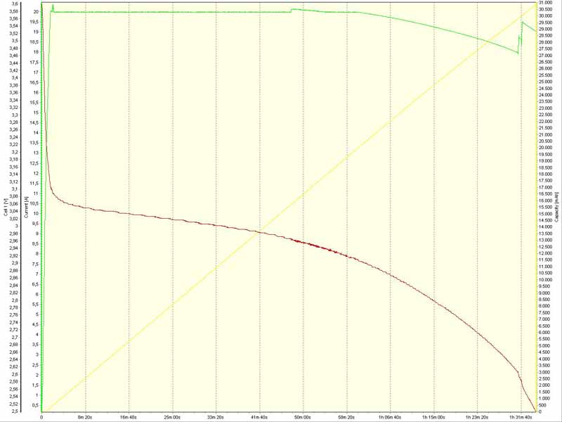

GBS-LFMP 60Ah
Deu mais 10.1% que a capacidade nominal.
Colocaria esta curva em quarto lugar apesar do resultado.
Estas são as células que equipam a EcoMaxi 72V 60Ah 5KW.
Em breve vou também testar uma destas células após 10,000Km percorridos com o iBMS.
- GBS-LFMP 60Ah: Teste a 0.3C
66.5 Ah @ 15.5ºC - GBS-LFMP 60Ah Graph.JPG (50.44 KiB) Visto 17659 vezes
- GBS-LFMP 60Ah
- GBS-LFMP 60Ah Pic.jpg (17.73 KiB) Visto 17659 vezes
Última edição por MVS em quinta abr 24, 2014 5:12 pm, editado 5 vezes no total.

- WINA 72Ah: Teste a 0.28C
80.749Ah @ 18ºC - WINA 72Ah Graph.JPG (50.2 KiB) Visto 17654 vezes
- WINA 72Ah
- WINA 72Ah Pic.jpg (39.31 KiB) Visto 17654 vezes
Última edição por MVS em quinta abr 24, 2014 4:53 pm, editado 2 vezes no total.

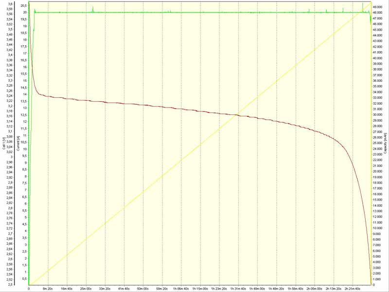

Winston LiFeYPO4 40Ah
Deu mais 24.3% que a capacidade nominal. Notável.
Curva com muito bom aspecto. Fabricada em Janeiro de 2014.
- Winston 40Ah: Teste a 0.5C
49.739Ah @ 18.5ºC - Winston LiFeYPO4 40Ah Graph.JPG (53.09 KiB) Visto 17649 vezes
- Winston 40Ah
- Winston 40Ah Pic.jpg (44.18 KiB) Visto 17649 vezes
Última edição por MVS em quinta abr 24, 2014 6:08 pm, editado 1 vez no total.
