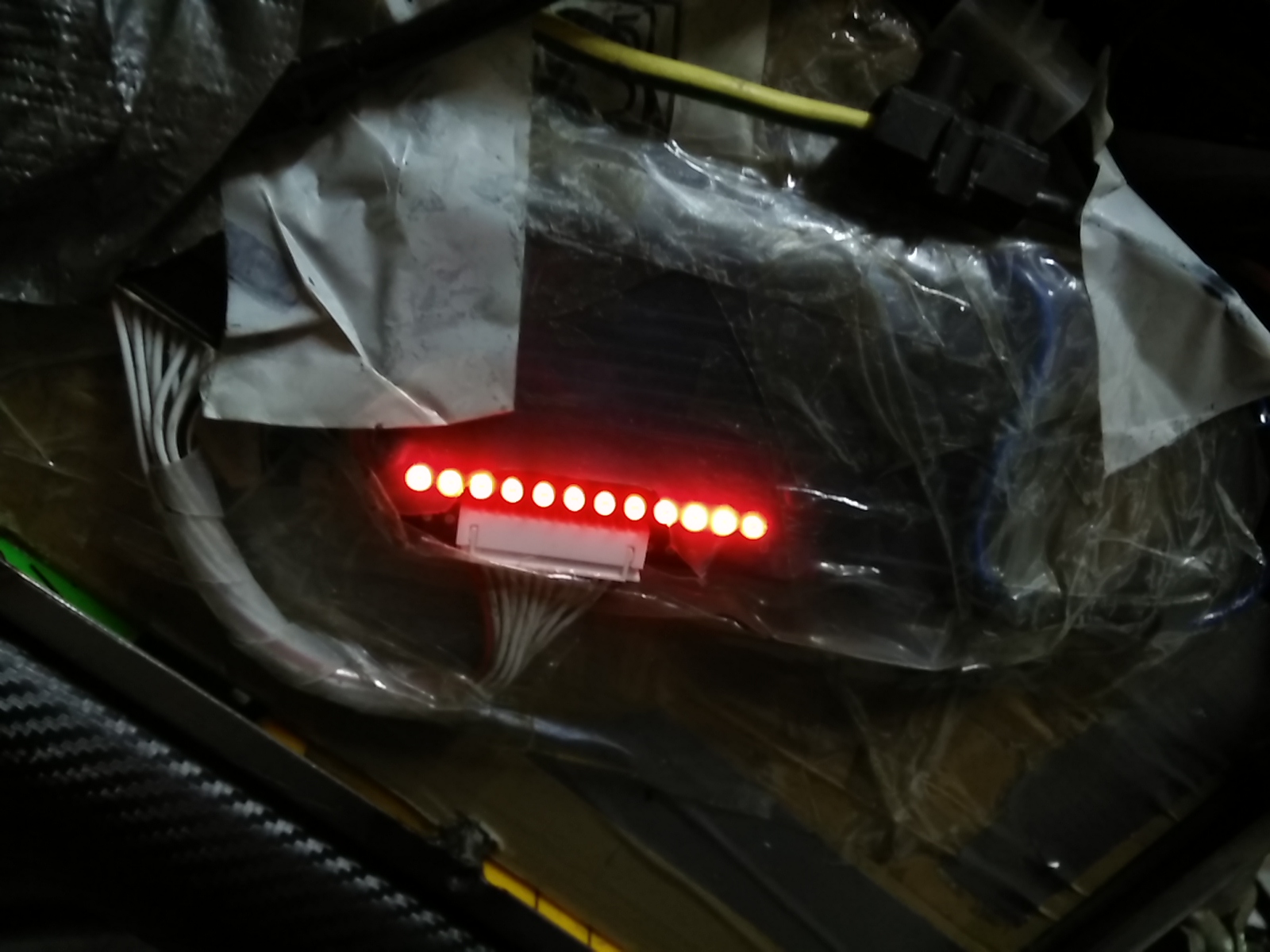

A bateria é LiFePo4 "PingBattery" 36v 20ah. Inicialmente tinha cerca de 40km de autonomia. Agora devo ter cerca de 20. Como raramente fazia mais de 15 km sem carregar demorei a dar com o problema.
A bateria tem 12 células em serie. Cada uma dessas células tem 4 células de 5ah cada em paralelo.
As células que se descarregam mais rápido ainda não estão mortas se não não teria ainda uma autonomia de 20 km.
Eu acredito que o problema está nestas duas células porque o BMS corta a descarga quando estas duas (ou um delas não sei qual ao certo) atinge o seu limite mínimo de tensão.
Quando a ponho à carga estas duas células demoram muito mais tempo a carregar.
Junto ponho uma foto onde podem ver o BMS com dois leds apagados.
Daqui a algum tempo começam a piscar até que acabam por ficar acesos definitivamente.

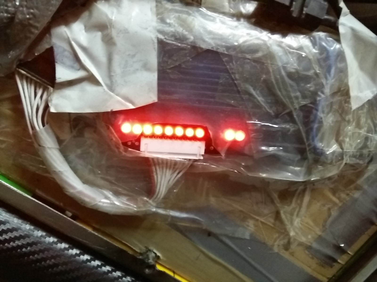

No fim da carga.

Por vezes é o conjunto todo que diminui de capacidade (dependendo muito dos tratos que levem e da qualidade da construção).
Terás de fazer as leituras quando o BMS desligar para saberes como estão todas as células. Pode ser uma apenas, mas também pode ser todo o conjunto.
Pelo menos o carregador está a carregar o suficiente para que todas as células fiquem a sangrar. É bom sinal, mas se o carregador não desligar, e o BMS continuar a fazer o sangramento durante muitas horas ou dias que o carregador esteja ligado, poderá stressar o pack e sua degradação aumentar.
Por vezes as células com mais auto-descarga (as que demoram mais a terminar de carregar) são as células com maior capacidade do pack. Não devemos tirar conclusões precipitadas.

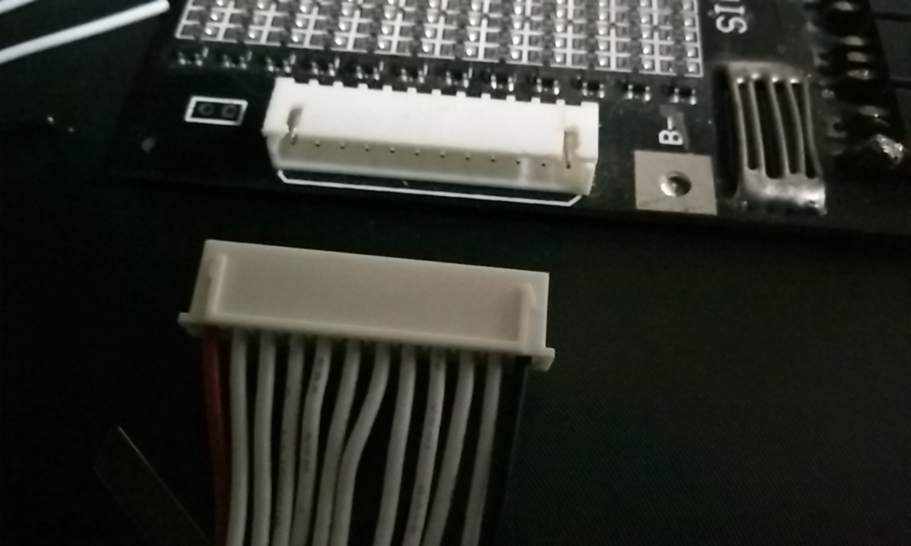

Alguém me sabe dizer onde posso encontrar estas fixas? E qual o seu nome, isto se tiverem um nome específico.

Tenta na Mauser, ou na Lenave... O google deve encontrar os links certos
São lojas portuguesas.

Entretanto descobri o nome deste tipo de fichas. JST (JAPAN SOLDERLESS TERMINALS) CONNECTOR
