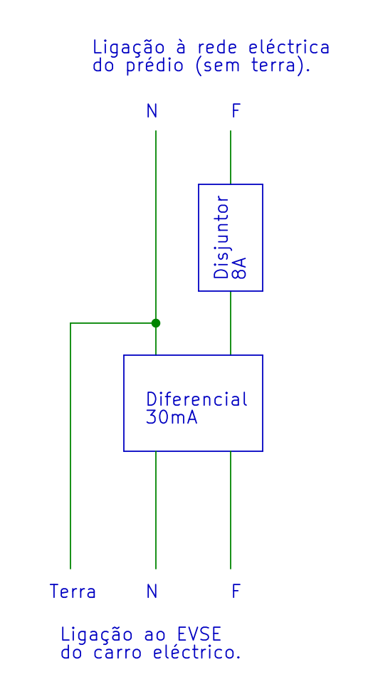

Aqui vai o esquema do quadro eléctrico:

Uma ideia para não haver confusões seja com quem for que ligue o carro é colocar na garagem uma tomada CEE e trocar a do EVSE por uma CEE também.
Elas só têm uma posição de encaixe e assim não há risco de trocar fase e neutro.
Na minha perspetiva é um grande defeito as nossas (e dos almães) tomadas entrarem de qualquer maneira.
As francesas têm um pino terra saliente que faz com que só encaixem de uma maneira, assim como as do Reino Unido, as Americanas com pino terra, etc...
leitao_da_bairrada
Mensagens: 177
Registado: quarta mar 13, 2013 2:38 pm
Re: Mercedes Smart Electric Drive -- comprado em Abril 2013
Mensagem por leitao_da_bairrada »
RJSC Escreveu:Uma ideia para não haver confusões seja com quem EVSE que ligue o carro é colocar na garagem quadoomada CEE e trocar a do EVSE por uma CEE também.
Não há problema nenhum em trocar a F e o N na entrada/ficha do EVSE - assim como em todos os equipamentos que já usei de 230v.
Não posso é ligar o terra à fase! Mas isso garanto no momento em que é feita a instalação eléctrica com um quadro com o esquema que partilhei anteriormente.
Não há problema porque os aparelhos são pensados para a fase estar em qualquer lado, já que as fichas estão mal concebidas e porque o pessoal vai tendo cuidado.
Em candeeiros por exemplo se a fase estiver no contacto da rosca do casquilho pode-se levar um choque ao enroscar uma lâmpada se o dedo tocar na rosca da lâmpada.
Os interruptores nos candeeiros são praticamente sempre unipolares e como as fichas entram de qualquer maneira tanto podem cortar a fase como o neutro.
Se as fichas fossem polarizadas era possível garantir que a fase estaria sempre no fio em que atua o interruptor e no contacto central do casquilho.

Ok, leitão, já deu para perceber que não queres ter terra, queres mesmo é enganar o carro! 8-)
leitao_da_bairrada Escreveu:...
Não sou o proprietário e não posso exigir nada - já tenho muita sorte em ter a possibilidade de colocar uma extensão de cabo eléctrico.
Só uma pergunta que nem sequer é preciso responder, será esta a tua postura quando alguém se aleijar?
E lá volto eu ao mesmo: :mrgreen:
Não sendo o proprietário, e não querendo gastar dinheiro, eu sugiro que num dos pilares abras um buraco até encontrares ferro e aí agarras um fio de cobre bem apertado ao ferro depois voltas a cobrir o buraco deixando um tubo para sair o fio terra...
E continuo porque vejo-te a trabalhar afincadamente para enganares o carro e a partilhares o teu trabalho mas não percebo do que estas à espera como resposta, o que estas a fazer não se ensina na escola, não é praticado (oficialmente) por nenhum electricista, não me parece que te alguém te vá ajudar a levar isso para a frente.
O mais simples e ridiculamente mais barato é uma ficha CEE já para não falar da schuko (8Amp).
Por outro lado, se conseguires garantir que tudo funciona em segurança, continua a partilhar... Pode ser que mais alguém :ugeek: precise.

A questão não é concerteza não querer gastar dinheiro. Poderia ter implementado a solução unindo o fio terra ao neutro mas optei por colocar também um diferencial, um disjuntor e uma caixa para quadro eléctrico.
Ao esquema que partilhei, preferia ter indicações de como o melhorar (com justificação técnica) com o objectivo de ser seguro, tendo em conta as limitações que já descrevi. Não adianta insistir dizendo que a instalação do prédio deve ter terra e que tenho de colocar um terra, simplesmente porque não é possível.
Não vejo necessidade no uso de uma ficha CEE ou schuko como referes - porque sugeres?

Com a ficha monofasica industrial (CEE) não haveria o problema de algum engano, pois elas são polarizadas, não podendo ser trocada a posição de ligação.
Até na pripria ficha dará para ver qual o borne que tem a fase e o neutro, e claro, o terra.

Certo, mas eu nunca disse que era necessário uma ficha que não permita a troca de polaridade. Na minha opinião, não é preciso uma ficha dessas, uma vez que o EVSE e o carro estão preparados para a troca de polaridade - apenas o terra não pode ser trocado.
