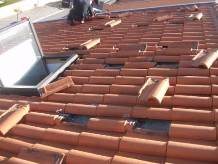

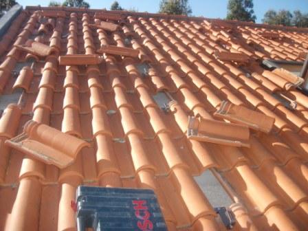

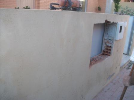

fkd
Mensagens: 650
Localização: Esposende
Re: Microprodução - o que escolher?
Mensagem por fkd »
ok
a primeira "pedra" foi colocada a 31 de maio...
aqui ficam as provas:
2013-05-31_Fotovoltaico (1)_reduzida.jpg (35.86 KiB) Visto 4548 vezes
2013-05-31_Fotovoltaico (2)_reduzida.jpg (52.65 KiB) Visto 4548 vezes
2013-05-31_Fotovoltaico (8)_reduzida.JPG (50.47 KiB) Visto 4548 vezes
Fkd

Mensagens: 914
Mensagem por Celestino »
Porreiro pá!
Já não era sem tempo...
Mas afinal, esses salva-telhas parecem ser idênticos aos meus... Os painéis não vão ficar "colados" ao telhado?? :(

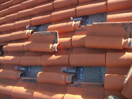

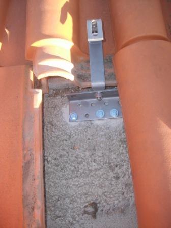

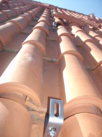

Mensagens: 650
Mensagem por fkd »
só mais 3...
2013-05-31_Fotovoltaico (4)_reduzida.jpg (42.35 KiB) Visto 4547 vezes
2013-05-31_Fotovoltaico (5)_reduzida.jpg (42.29 KiB) Visto 4547 vezes
2013-05-31_Fotovoltaico (10)_reduzida.jpg (43.1 KiB) Visto 4547 vezes

fkd
Mensagens: 650
Mensagem por fkd »
Celestino Escreveu:Porreiro pá!
É capaz!... :(
Desmotivaram-me a usar os varões roscados... por causa da protecção que colocavam sobre as telhas que mais tarde ou mais cedo acabavam por ceder ...
Agora percebo que se calhar não é bem assim, pois... eles colocam bucha química também na telha!... e assim ficavam mais longe do telhado, permitindo mais arejamento! :oops:

mcarneiro
Mensagens: 750
Localização: Lagos
Mensagem por mcarneiro »
fkd Escreveu:
É capaz!... :(
Boas ,
isso também fica bom , desde que as telhas que estão por cima dos suportes não fiquem muito levantadas , no meu caso não dava , as telha com o suporte por baixo ficava quase na horizontal.
