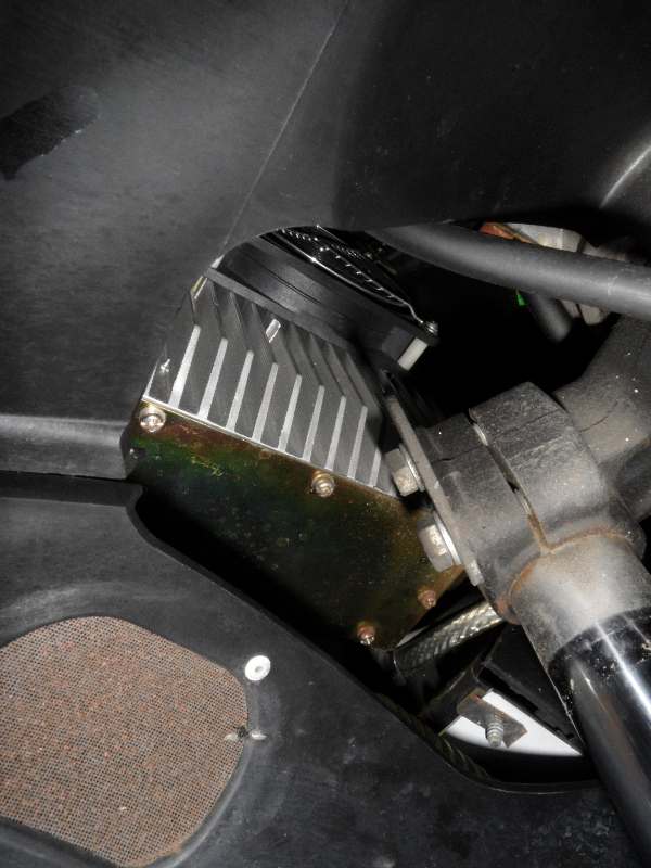

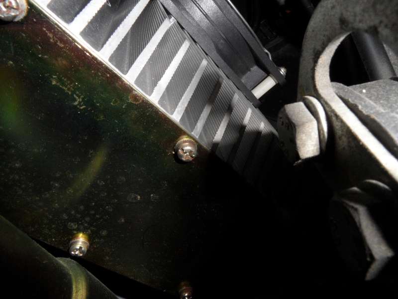

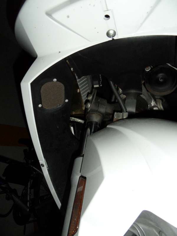

Ora aqui estão as fotos:
Não há muito espaço para uma foto conclusiva, mas quem percebe do assunto deve identificar o tipo de carregador aqui ou não?
Esta moto em Abril deste ano levou um carregador novo, é normal esta ferrugem? Ou o que vemos é apenas o dissipador de origem?

e_bike Escreveu:Isso parece quase uma chinesa com tanto ponto de ferrugem! :lol:
Se está em garantia, mais vale mandar para o representante! O mais chato pode ser o tempo que estás à espera da reparação sem a poderes usar! :(
Hum...só vejo ferrugem na extremidade do garfo...comparares um quadro em alumínio com quadros de ferro não tem fundamento...

O carregador é o de 2ªgeração (dourado), por isso, ou desmontas a lateral esquerda para aceder à ficha que te indiquei ou mandas para o reboque...
Onde compraste a Vectrix? Na MASAC? O concessionário onde compraste deve ser perto de ti e eles certamente que te podem ajudar...ninguém melhor que o vendedor para dar assistência ao veículo que adquiriste... ;)

É um facto que tem alguns pontos de ferrugem, nomeadamente nos parafuso. Eu penso que foi de estar parada algum tempo e a proximidade do mar também ajuda. Quando vou a estes promenores é que descubro estas coisas :(
Quando a adquiri estava a brilhar e não olhei para estes promenores, que sinceramente não devem colocar em causa a segurança porque não se trata de ferrugem no quadro, de qualquer forma irrita um bocado ver estes promenores :evil:

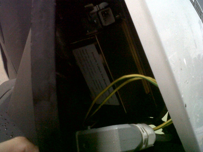

Como sou um pouco teimoso, só chamei o reboque este Sábado e só depois de fazer aquilo que o RuFus me aconselhou.
A manobra não é nada arrojada e com o desapertar de 4 parafusos consegui desligar o carregador (faz lembrar o desligar da ficha da fonte de alimentação de um pc). Não retirei a carnagem e também não parti nada :)
Fica a foto (do telemóvel sem flash) da operação:
Reparei que o carregador é Made in China...
Ainda com alguma fé, esta operação nada resolveu e seguiu-se o inevitável reboque até ao concessionário :cry:
