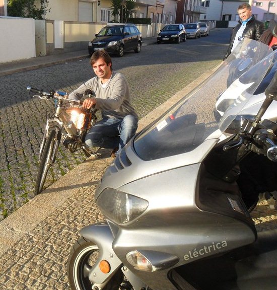

Fidel e a sua bicicleta "voadora" (fotógrafo: Pafi)
