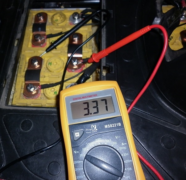

Novidades:
coloquei a mota a carregar (durante o tempo que ela quis)
agora numerei as baterias, para ir mantendo um registo daqui para a frente do seu comportamento
1 - 3,36
2 - 3,38
3 - 3,40
4 - 3,39
5 - 3,41
6 - 3,36
7 - 3,39
8 - 3,37
9 - 3,40
10- 3,38
11- 3,38
12- 3,38
13- 3,40
14- 3,40
15- 3,37
16- 3,40
aparentemente o bms nao está a ser capaz de as balancear adequadamente, ou precisa de mais tempo
(eu tenho um daqueles aparelhotes que cortam a corrente, o carregador apenas recebe carga durante a noite, aí durante umas 5 horas)
junto imagem do voltímetro usado
aqui pode ver-se maior
https://db.tt/w5as6ABg
pelos vistos as baterias não estão famosas...
o que não compreendo, por as tratei sempre com cuidado...
Re: SW COBRA em Évora
Pode ser que as baterias apenas estejam desbalenciadas
labutess
Mensagens: 857
Mensagem por labutess »
fizeste essa medição depois de quanto tempo o carregador desligar?
tira esses valores mesmo no fim da carga,assim vês se o bms esta a proteger bem as celulas.
Eu recomendo que após terminar a carga ou seja minutos depois de ter parado o carregador. o balanceamento será melhorado após desligares a mota da tomada. Se necessario compra um simples temporizador de colocar na tomada.
Manda os resultados após esta recomendação.
Só agora fui rever as tensões que inicialmente colocaste, que penso que não são correspondentes na numeração com as que tiraste depois de carragada. Reparei que tinhas uns (...) com tensões diferentes, e se isso foi as leituras que iam oscilando no voltímetro, então significa que esse voltímetro tem a pilha gasta, ou então não é nada rigoroso como voltímetro. A tensão até pode oscilar nos primeiros 2 segundos mas depois deverá estabilizar. Será esse valor estabilizado que conta.
As baterias não estão danificadas, tem lá calma! Apenas não apresentam o balanceamento, mas o bms pode estar a fazer o corte, e até pode ser só esse o problema que origina essa perda de potencia no arranque!
Quando te disse para acompanhares o carregamento, estava a tentar prevenir de que alguma célula chegasse a valores não recomendados, mas pelos vistos não deste muita importância às minhas recomendações. Espero que o bms tenha feito o trabalho pois a contar com tal desbalanceamento, certo é que seria necessário.
Critico, mesmo critico, seria o carregador continuar a carregar quando a célula mais carregada ultrapassa-se dos 4,10V (a partir deste valor seria de caixão à cova para essa célula).Quanto mais passar dos 3,60V pior (para as LiFePO4).
Para que tudo esteja dentro dos valores esperados, as tensões ao final da carga deverão oscilar os 3,50V e os 3,65V entre as 16 células.
Já verifiquei alguns packs de 24 células em série com menos de 0,02V de diferença quando as tensões rondavam os 3,59V.
Sempre se faz a leitura após os primeiros minutos do término do carregamento.
Desculpa se não expliquei muito bem... por vezes escrevo e penso que estou a descrever tudo e só mais tarde, ao reler é que vejo a falta de algum detalhe.
Quando não estiveres a perceber muito bem, pede para explicar melhor, que ninguém se chateia por isso.
Deve ser uma única pilha de 9V, a do multímetro!
Bom trabalho para amanhã.

ena, as minhas baterias não chegam nem perto disso....
o máximo que medi, foi 3,40 (3,41)
labutess
Mensagens: 857
zig Escreveu:ena, as minhas baterias não chegam nem perto disso....
Eu acho pouco esse valor no fim da carga,ou o multimetro esta a medir mal, ou o carregador(bms) esta desligar cedo demais,um valor 3.50v ja seria aceitavel,menos ficas com pouca autonomia
