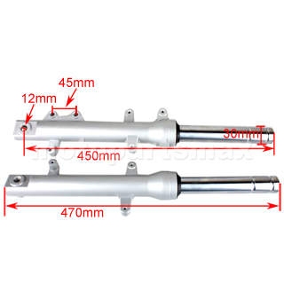

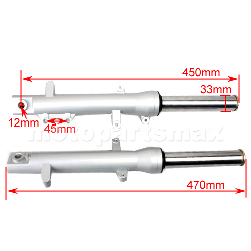

Bem relativamente aos novos amortecedores não tenho boas notícias para os SW Predeitianos. As boas notícias podem ser para todas as outras motas como a SW BM.
Os amortecedores têm todos os encaixes no lugar correto apenas o diâmetro é que é de 30mm quando os amortecedores da Predator é de 33mm.
As imagens seguintes esclarecem:
- Amortecedores originais
Amortecedores dianteiros originais.
- Amortecedores das restantes scooters GY6
Amortecedores para as restantes scooters GY6
NCY purchased.jpg (38.27 KiB) Visto 5124 vezes
O problema está no diâmetro.
Alguém tem uma solução para este dilema?

Podes vende-los a quem tenha uns dessa medida... e que não esteja satisfeito com seu desempenho!
Tivesse €u...
Estavam todos à espera que tivesses encontrado a solução :cry:
Já me tinham dito que se resultasse na tua mota, fariam o mesmo na deles!
Na proxima vez que for a Águeda, ao armazem de peças para motas, verificarei essas medidas também! ;)

Podes sempre ir a um torneiro e mandar fazer uns casquilhos para compensar os 3mm em falta :)
É uma solução comum quando o pessoal adapta suspensões de outra motas.

Pois, se fosse ao contrário era pior, agora assim deve dar para por umas anilhas a encher... mas é melhor ver com um "especialista" ;)

É isso mesmo que tenho em mente, mas ainda não tenho opinião de um torneiro. Tenho imensa esperança que seja possível essa solução pois é a única oportunidade que existe em encontrar qualidade.
De qualquer forma todas a motas chinesas que utilizem este tipo de guarda lamas e que tenha suspensão de diâmetro de 30mm, pode comprar estes amortecedores referenciados de muito boa qualidade.
Quando tiver novidades escrevo aqui para todos conhecerem a solução.
