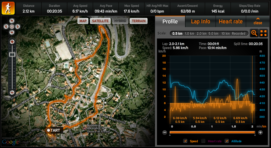

Acho que tenho provas que o percurso que disseste não é 50% a subir e 50% a descer. É preciso apresentá-las?

Se conheces bem onde eu morava, em Oliveira de Frades, apresenta as provas então. Fico à espera...Volt Escreveu:Acho que tenho provas que o percurso que disseste não é 50% a subir e 50% a descer. É preciso apresentá-las?
Se quiseres até lá vou contigo fazer os testes reais em estrada, para depois os anunciar aqui no fórum, para que se continue a promover a informação!Volt Escreveu:Exactamente! Quem promove desinformação limita a liberdade de outros...

Esqueci-me de um pormenor importante, que são as rotundas. Ainda agora estive a fazer o meu trajecto diário e fui bem atento para ver em que situações usava a travagem regenerativa. Há pelo menos duas rotundas em que o tráfico a isso obriga. Mas, continuo a achar que os valores de regeneração ficam abaixo de 1%. Até porque, o meu trajecto tem muita AE...
Quanto aos testes reais em estrada, isso sim, é óptimo. Creio que o jmal já referiu os 3% dos percursos dele. Parece-me que não vais fugir muito disso... Até os cálculos que apresentei no primeiro post deste assunto ficaram por esses valores:
Quanto às provas, eu acho que é inegável o facto desse percurso não ser 50% a subir e 50% a descer. Não sei o percurso exacto que fazes, mas, se estiveres interessado em procurar, podes fazê-lo e mostrar... Aqui tens um exemplo de uma caminhada feita em Oliveira de Frades por alguém que usa o mesmo software que eu (a altitude está na linha azul):Volt Escreveu:Os percursos normais não são 50% a subir e 50% a descer. Na realidade, um percurso "quase comum" seria, por exemplo, 80% a direito, 10% a subir e 10% a descer. Ou seja, em 10% do percurso ganharias os teus 5 Wh, noutros 10% perderias 31 Wh e nos restantes 80% perderias uns 100 Wh (especulando). Neste caso, os teus 5 Wh passariam a menos de 4% numa viagem de cerca de 4 quilómetros...

Nenhum desses trajectos combina com o percurso que eu fazia quando ia trabalhar!
Mesmo lá dentro da vila haverá diferenças de desnível muito superiores às dos 2 minutos que foram escolhidos desse pequeno percurso, de 20 minutos a pé.

O que te disse, é que os teus testes levam ao engano, pois não retratam um situação real. Dês as voltas que deres, não tirarás 15% extra de regeneração graças à travagem de um percurso comum. E se queres bater o pé, faz o teste. Se te sentes incomodado por haver alguém que te diz quais são os erros que estás a cometer, não te queixes a mim.

Os testes do Jorge foram 400 metros a subir e 400 metros a descer (a descer muito, de tal forma que usou a travagem). O que eu avisei, foi que, nos percursos normais não há somente 400 metros a subir e 400 metros a descer (muito). Grande parte dos percursos são a direito, ou a subir pouco, ou a descer pouco. Nestes casos, nem se trava (ou se trava muito pouco). O que quer isto dizer que os 15% (ao início até se falava em 20%) não são reais! No meu caso (e no caso de grande parte do pessoal aqui da capital), nem 1% se "ganha" em energia das travagens...
