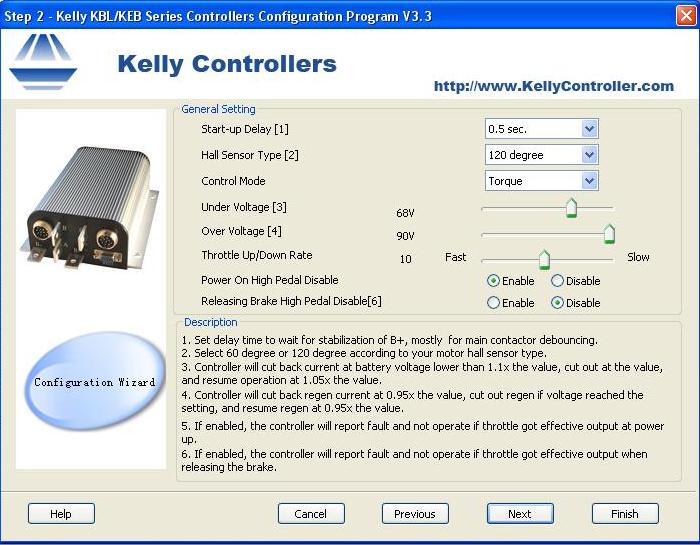

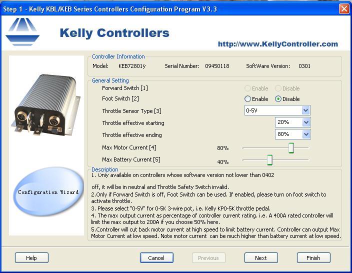

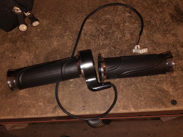

Fiz um upgrade ao acelerador da minha menina. Mas agora tenho aqui um "problema" este novo é muito mais sensível que o outro, e ao mínimo toque acelera, o que origina que quando vou em viagem, e como por aqui as estradas parecem "auto-estradas", cheias de remendos, vá sempre aos soluços. Já com o outro também acontecia mas como tinha mais curso notava-se menos.
Será que posso mudar alguma coisa na configuração do controlador? Eu estive a ver e tem lá uns parâmetros para o acelerador.
Aqui ficam uma fotos, a do acelerador e da página do controlador.

Preciso desse programa para aumentar a regeneracao da minha ... apenas um pouco pois esta quase imperceptivel....
O carregador ja pediste?
Re: DB Predator 40AH "Janaina"
o prog sacas do site da Kelly
tem lá é so sacar instalar e ligar a mota

Só agora vi que tinhas mudado o acelerador. O meu também se deve estar a passar, pois a mota só começa a acelerar quase a meio do curso e torna-se dificil controlar a aceleração.
Tenta aumentar aquele valor do throttle up/down rate no controlador, talvez resulte. Já experimentei no máximo e a resposta do acelerador era muito lenta. O meu está regulado para 1.

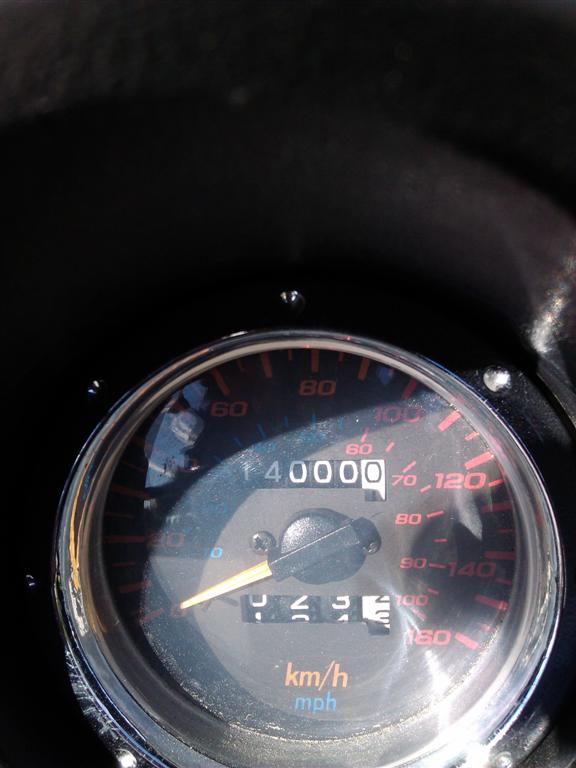

Aqui venho dizer que já se fez mais uns km's com a mota.... desta vez atingi 14mil km. Isto tudo em 2 anos. é óbvio que podiam ser o dobro, mas devido a problemas com a mota e a ex-SW, mais concretamente BMS, não foi possível. Agora desde que levou com o BMS do Jmal, ela parece outra. Consigo fazer o meu trajecto casa-trabalho-casa com médias de velocidade muito mais altas, ou seja, sem me preocupar com a autonomia. Pois com o antigo BMS ele começava logo a tirar potência a mota, na vinda para casa já por vezes não passava dos 60/70kmh, agora venho sempre a 80km/h. Até ver este BMS trabalha muito bem, e inclusive agora ao fim de alguns, bastantes km percorridos as células estão muito mais bem equilibradas, até mesmo logo após o final do carregamento não existe muita diferença entre a mais alta e a mais baixa.
Outra coisa, quinta-feira vou alterar as suspensões da frente, já marquei com a tal casa. Depois conto como ficou.
Já faz algum tempo que andava a adiar, mas agora que a "autoestrada" onde passo todos os dias, levou "tapete" novo (diga-se remendos), está insuportável viajar assim.
Fica a foto dos 14000km's
