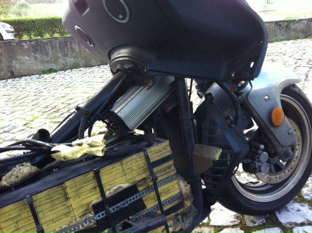

Finalmente consegui ter um tempo e instalei o novo controlador.
Já liguei e estive a configurar alguns parametros, e até agora tudo sem problemas.
Este tem a função de cruise control, que vou ligar no botão ao lado do punho do acelerador (onde antes era a travagem regenerativa)
Aqui vai uma foto da mota sem roupa e com o controlador já no sitio.
Agora ainda falta montar as carenagens e finalizar algumas ligações.

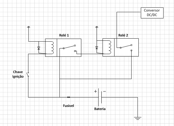

Entretanto, quando o controlador antigo queimou, queimaram também algumas resistencias que estavam ligadas nos relés de ignição.
Eu refiz as ligações, mas não voltei a meter as resistencias.
Penso que a razão das resistencias e de ter 2 relés, devia ser para fazer alguma pré-carga, de forma a que o arco gerado quando se liga o relé não fosse tão grande.
Conclusão, agora cada vez que ligo a ignição faz uma faísca bastante grande no contacto do relé, fazendo com que por vezes ao desligar a mota, o contacto fique colado e não desligue.
Alguém consegue ajudar numa forma de implementar o circuito de forma a evitar isto?
Actualmente o circuito que tenho está assim:
Obrigado,
Ricardo

Da maneira como tens isso ligado neste momento o relé 2 não está lá a fazer nada. Podes suprimi-lo. O relé 1 pode ligar directamente o conversor DC/DC. Não faz no entanto qualquer pré-carga e pode não ser possível faze-lo devido ao consumo do conversor DC/DC.
Que relés estão instalados? É algo com bobine preparada para suportar 88V?
Re: Mais uma Predator GTI 60 Ah - Lisboa
Os relés devem ser uns de 110V. Por aí menos mal...
Mas o efeito esperado fica muito pouco eficiente, mesmo quando tem a resistência de pré-carga.
Com alguns componentes electrónicos resolve-se esse problema e por pouco dinheiro. Ou então se tiveres um iBMS, isso já vem de série!

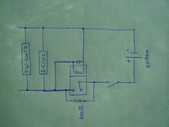

Para seguires o mesmo erro, que vai resultando até um dia... fica o desenho simplificado:
Esquema arcaico para diminuir a faisca provocada pelo carregamento dos condensadores.
Esqueci-me de dizer que o valor da resistência nunca é muito certo, pois depende de uma data de factores (tensões, correntes, tempo, ...) e sua potencia também terá de ser o suficiente para não queimar na fracção de tempo que está a fazer a ligação sem que o relé esteja atracado.

Estou a perceber a ideia da resistencia aí. O unico senão que vejo é no dia em que o relé pifar, toda a corrente vai passar pela resistencia até queimar :)
De qq forma vou testar assim a ver se melhora.
Obrigado ;)

É mais certo a resistência queimar antes do relé, quando isso acontecer o relé deixa de funcionar. Este circuito não elimina completamente a faisca porque a bobine atraca antes da resistência carregar os condensadores.

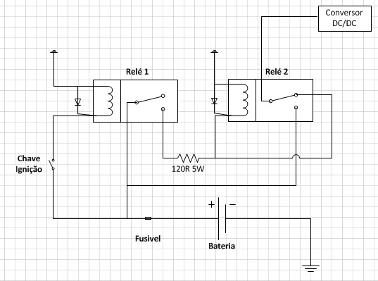

Acabei por acrescentar uma resistencia ao circuito que tinha.
Assim a ignição fica só a controlar o primeiro relé. A resistencia para além de fazer uma pré-carga, também atrasa um bocado o arranque do segundo relé, que assim deixa mais tempo para fazer a pré carga.
Pelo menos visualmente resulta. Já não vejo faiscas :)
