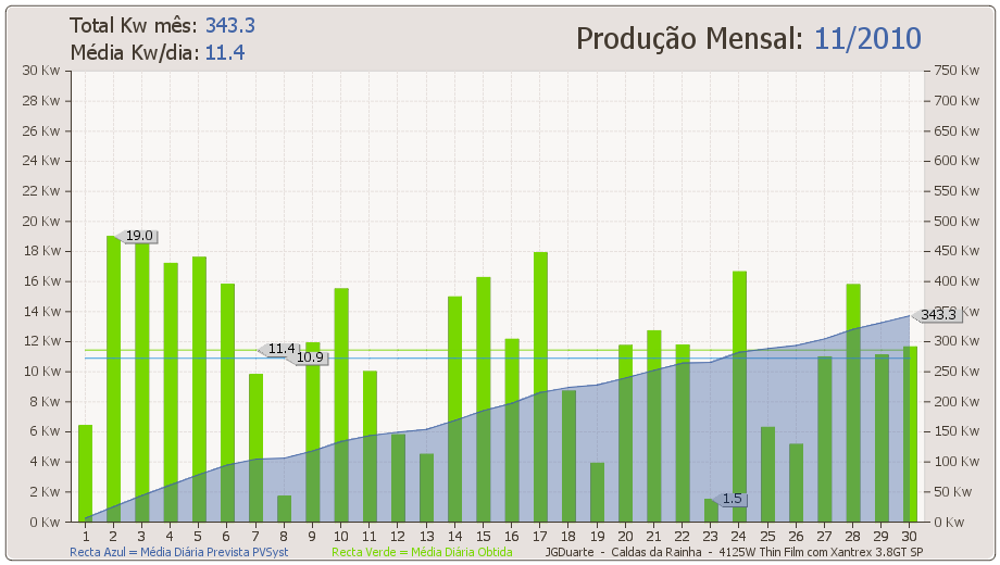

Enviado: terça nov 30, 2010 9:46 pm
por JDuarte
mais um mês terminado, infelizmente com muito menos sol do que o habitual... mas estamos na época das chuvas!
fica a imagem do gráfico mensal, tirado do site da minha mp (para ver site clicar aqui)
balanço:
- produção novembro: - estimado 327kw, produzido 343,3kw (+4,9%)
- acumulado: - estimado 2869kw, produzido 2917kw (+1,7%)
- média diária: - estimado 10,9kw, produzido 11,6kw
- ponta máxima no contador: 3,63kw
- máximo diário: 19kw
- mínimo diário: 1,5kw
para o mês de dezembro fica como objectivo os 326kw previstos no pvsyst, a que corresponde uma média de 10,5kw/dia.

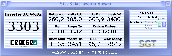

Enviado: segunda jan 31, 2011 2:39 pm
por JDuarte
boas,
aos que se preparam para a instalação das suas mp´s validem a tensão de rede e os eventuais limites do inversor a instalar.
se tal como eu, morarem numa zona de menor consumo, correm riscos de ter tensões de rede altas o que acaba por diminuir o rendimento da mp.
principalmente aos fins de semana, a tensão de rede mantêm-se muito tempo acima do limite permitido os tais 253 de 230+10%.
ontem por exemplo contei 8 re-inicios do inversor (tensão superior a 261v) com o inversor a injectar abaixo da potência nominal.
votos de muito sol,

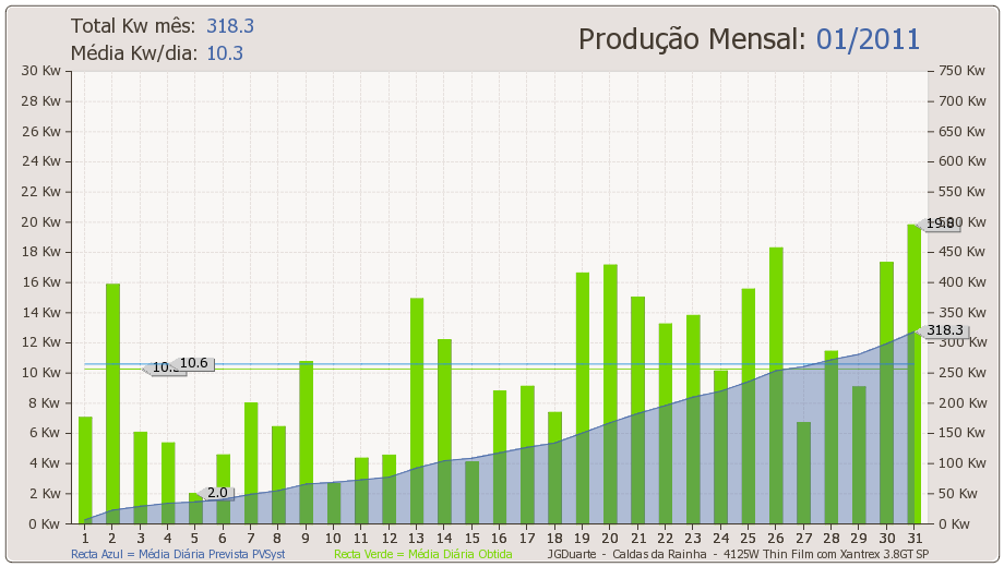

Enviado: quarta fev 02, 2011 9:33 am
por JDuarte
mais um mês terminado, fica a imagem do gráfico mensal de janeiro/2011
balanço:
- produção janeiro: - estimado 326kw, produzido 318,3kw (-2,4%)
- acumulado: - estimado 3500kw, produzido 3486kw (-0,4%)
- média diária: - estimado 10,6kw, produzido 10,3kw
- ponta máxima no contador: 3,37kw
- máximo diário: 19,8kw
- mínimo diário: 2kw
janeiro acabou por não ser tão mau quanto parecia ao dia 17, altura em que a média diária estava com 6,5kw.
votos de muito sol

Enviado: sábado fev 05, 2011 6:39 pm
por JDuarte
obrigado jama,
vou arranjar mais um par de braços e por mão à obra... mas esse infelizmente não é o meu maior problema, continua a ser a tensão de rede ao fim de semana.
hoje por exemplo, como podem ver no gráfico http://www.jgduarte.com/graficos/grafdi ... 2&ano=2011 entre as 12:10 e as 15:08 o inversor só desligou 43 vezes (tensão superior a 261v) isto sempre com o inversor abaixo da potência nominal.
vou ter de continuar a massacrar a edp, pois mesmo com a mp desligada em casa tenho de 254 a 257...
durante a semana como os consumos na zona industrial aqui perto isto não se verifica.
soluções procuram-se!??!!
