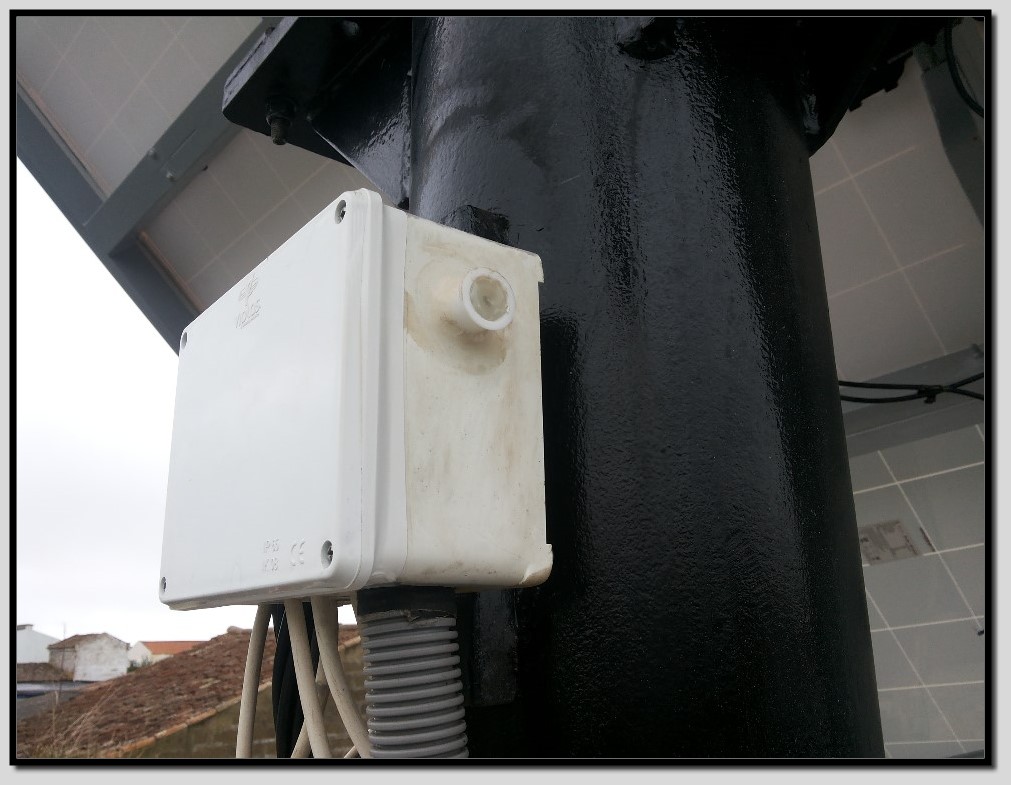

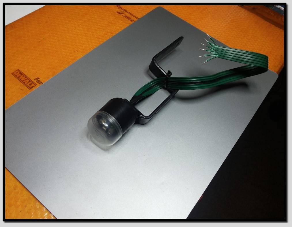

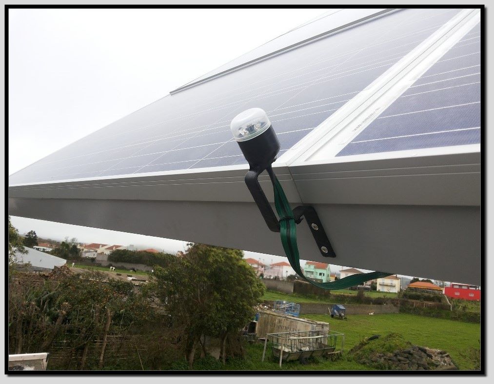

Hoje foi o dia de fazer o suporte definitivo.
Mas antes tive que comprar um ovo de chocolate
- Suporte sensor3.jpg (121.08 KiB) Visto 2497 vezes
- Suporte sensor.jpg (139.64 KiB) Visto 2497 vezes
- sensor3.jpg (140.09 KiB) Visto 2497 vezes

Muito bom aspecto...
já deu para testar? funciona bem??
accoelho
- Mensagens: 482
pelo aspecto..........deve fazer aquilo para o qual foi projectado..
maravilha, da gosto só de ver.
venha esse sol......

Está muito fixe.
Só é pena a proteção do sensor ser em plástico nomeadamente a transparente, pois não te vai durar muito.
Eu consegui arranjar um frasco pequeno de vidro um pouco mais pequeno que o teu, mas também tem um inconveniente, a tampa é de metal e com a chuva já tem um indícios de ferrugem.
Mas já estou a tratar do caso, eu logo ponho foto do meu novo sensor.

Obrigado Malta!!
Sim, está tudo a funcionar!
Na verdade, já estava operacional, só que os sensores estavam presos na estrutura com fita cola.
Só tenho pena que o aviso sonoro de acionamento dos motores não ter ficado como tinha idealizado (que era muito fixe) mas pronto.
Sim.., a proteção dos sensores frontais é de plástico, mas como a tampa transparente é removivel , facilmente troco por outra, tenho é de comprar mais um ovo da kinder

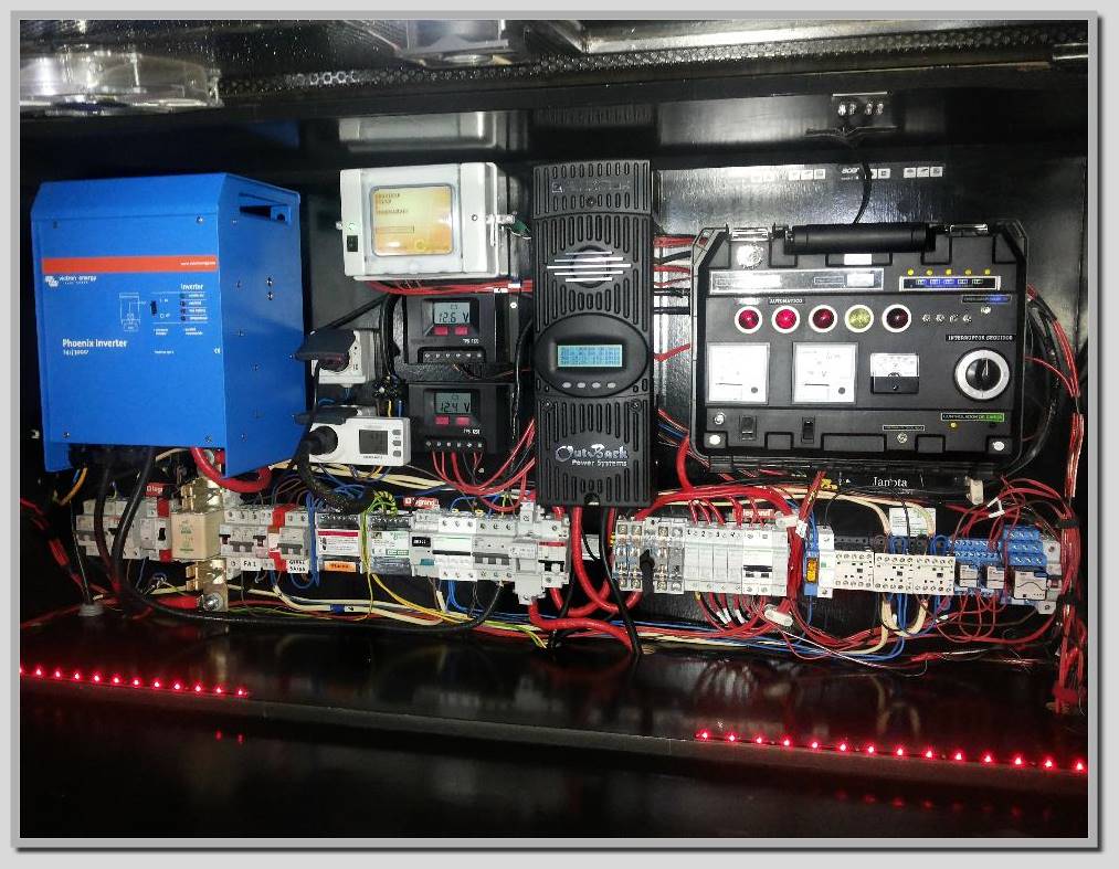

Boas!
Mostro o aspecto que ficou o meu quadro, apesar da foto estar com pouca qualidade. Depois coloco uma melhor.
Não parece, mas foi praticamente todo modificado, tem aí muitas horas de trabalho…
Apesar disso, ainda não está pronto!
Ainda me falta a fase dedicada aos frigoríficos.
Claro que esta fase (terá que ter um tratamento especial) pois os (micro cortes) provocados pelos By-pass dos contatores, entre as redes, não é nada benéfico para estes equipamentos.
Como podem ver no quadro, já tenho um contator preparado para esta aplicação, e ia aproveitar a minha ida ao continente no próximo mês para comprar um relé temporizador, com retardo na energização a controlar o contator.
Mas estou a analisar bem esta questão!
Esta coisa de estar a ligar e a desligar estes aparelhos (mesmo temporizados) continua a não ser muito saudável para os mesmos.
E por incrível que pareça, mesmo nos mais modernos, as suas fontes de alimentação ainda são pouco desenvolvidas, ainda para mais num equipamento que está ligado (24h) e que sofre bastante com ruídos da rede externa, e mesmo interna.
Pois os equipamentos de hoje, são muito diferentes de há 20 anos atrás….
E por vezes estes (frigoríficos/frizers) não são nada fáceis de reparar.
Mas estou com umas ideias!
Quem sabe se para breve, não haverá um novo projecto….

- Mensagens: 4093
Isso dos micro cortes para a comutação interessa
- Mensagens: 3322
- Localização: Região norte
Bem depende da interferencia que vem na linha, mas isso de microcortes ser um problema nao passa de mito...visitante2 Escreveu:Isso dos micro cortes para a comutação interessa
Para quem estjver atento e logicamente ja tenha andado de avião repara que existem comutaçoes de energia sempre que o aviao vai a terra e novamente sai, nao esquecer que a aviaçao sera certamente uma das mais controladas.
Por isso nao stressem muito com isso que nao sera por ai que vai avariar.
Autor do tópico - Moderador
Neste ponto estamos em desacordo!!
E de mito não tem nada! ( Acredita quem sim) e já tive n casos que o podem confirmar....
E muitos equipamentos destes já foram parar a sucata, pois nem os próprios técnicos representantes da marca, os conseguiram reparar.
O sistema eletrônicos dos aviões têm muito que se lhe diga....!!
Eles gastam milhões de €€€€€ em sistemas de proteção, ((que era inconcebível ter numa habitação)).

- Mensagens: 4093
Por acaso já reparei nisso.pnunes Escreveu:Bem depende da interferencia que vem na linha, mas isso de microcortes ser um problema nao passa de mito...visitante2 Escreveu:Isso dos micro cortes para a comutação interessa
Eu evito ao máximo fazer a comutação em carga.
Mas no caso do motor do frigorífico nota-se perfeitamente que foi feita a comutação
Mas por norma só faço a comutação em vazio.

Microcortes estão a acontecer diariamente na rede eléctrica. Faz parte da gestão da rede, a comutação de fontes de energia. Logo, os equipamentos terão que estar preparados para os suportar.
Se como disse o emanuel, os equipamentos avariam, e os próprios técnicos da marca não os sabem reparar, provavelmente, deveriam ter melhor formação. A avaria mais comum provocada pelos microcortes é mesmo corrupção da eeprom. Nada que não se resolva, tendo acesso aos recursos adequados.
Pois..... CrOhN, agora foste ao cerne da questão!
Que é o péssimo sinal que recebemos do fornecedor (EDA/EDP).....!!
Resultando na maior parte das avarias dos nossos eletrodomésticos...
E como não há uma entidade reguladora independente (eles fazem o que querem) e pagam as respectivas indemnizações como e quando lhes der na gana.
O que acharias se te mandassem pela casa dentro, tensões na ordem dos (460V)! os teus equipamentos estão preparados para suportar esta diferença de potencial!?
Onde muitos deles, com picos na ordem dos (250V) já entregam a alma ao criador.
Apesar de muitas das vezes nem serem eles os culpados!
Há consumidores que provocam valores enormes de energia reativa, causando enormes distúrbios na rede.
