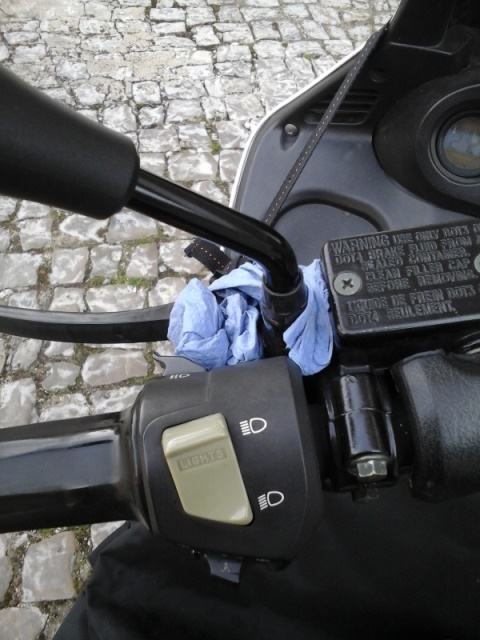

Hoje fui a uma oficina de motos para verificar o meu travão traseiro. Há uns meses começou a pingar pela manete e com o tempo foi perdendo óleo. Neste momento, com o travão a fundo, quase que a manete toca no guiador e a travagem é bastante frouxa.
Na oficina, rapidamente abriram a tampa e deu para ver o depósito de óleo quase vazio. Alguns ml de óleo depois e um teste em estrada deu para verificar novas pingas no cobre pernas. Portanto, terei que encontrar o tal kit para substituir este. Não é que me impeça de andar com ela, pois a regenerativa e o travão da frente asseguram as travagens, mas não está 100%. Já para não falar que estou habituado a equilibrar as travagens com ambas as manetes.
Enquanto não encontro o kit de substituição, fica com este "acessório" para não manchar o cobre pernas.

Se quiseres arranjo-te o contacto para repararem o travão... Já tive o mesmo problema no da frente.

A reparação ficou em 30€...

Ok, obrigado. Envia-me o contacto, pois sempre reduz o tempo de pesquisa e de contactos para encomendar as peças.

Brakes and Clutches, tel. 917598902, Ribeira de Eiras, Bairro de Santa Apolónia, 3020-324 Coimbra, [email protected], WWW.bac.pt

Obrigado César, mas não deverá ser necessário.
Já fui ver onde fica. O site foi alterado para http://bac-autotravoes.pt/pt
Queria ver se ia ao encontro de hoje a oito dias em Ovar. Se for, irei com a mota como está e resolvo depois. Em caso contrário, passarei lá para a semana, pois já vi que abrem ao sábado de manhã.
Espero que possa ficar aqui este contacto para quem precisar de resolver um problema semelhante no futuro.

Pafi, eu já tive esse problema com fuga de oleo numa borracha do eixo central da manete do travão. Arranjei isso no mecanico que o BondadeSua me indicou (que tb teve o mesmo problema)
Se não conseguires resolver aí pela tua zona, podes sempre passar neste mecânico que fica em Giesta
Em princípio deve ficar resolvido aqui. Se o César conseguiu não deve haver motivo para que não resulte. Mas obrigado por mais esse contacto.
