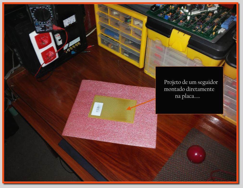

Quero colocar mais um desafio a mim mesmo.
Já que adoro desafios.... ](conceber um seguidor direto na placa)
Atenção!
Haverá circuitos independentes em diferentes blocos, como é evidente terão que passar pela protoboard!
Em princípio em circuitos de comando pode haver erros de cálculo e se não fizesse estes testes, no fim se houvesse algum problema, iria ser uma confusão...
Mas o conjunto será construído mesmo na placa.
((Ainda para mais que é a primeira vez que faço uma coisa destas))
Vamos lá ver o que vai sair daqui :lol:
Projeto seguidor.jpg (121.72 KiB) Visto 2821 vezes

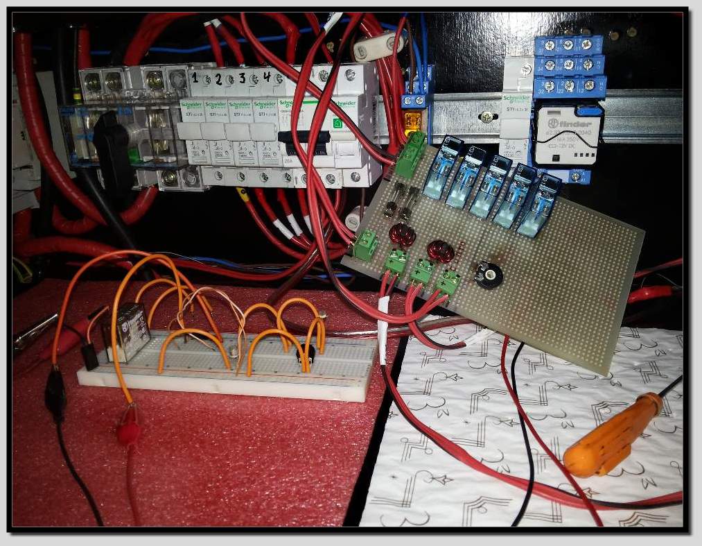

Bem malta, já estou aplicando umas boas horas do meu tempo no novo projeto, e tb descobri um obstáculo que tem que ser ultrapassado!
Ao verificar a cablagem existente, verifico que a alimentação dos motores foi aplicada diretamente ao comando.
Desta maneira os cabos já vem para os motores em modo de controlo, criando um curto circuito a outras fontes colocadas em paralelo.
Podia modificar as cablagens do controlo manual, mas ia dar um bocado de trabalho, ter que alterar aquilo tudo.
Ou podia simplesmente colocar um interruptor de dois pólos, interrompendo a ligação que vem do comando, quando o sistema estiver em modo seguimento, voltando a ligar quando pretendesse voltar ao modo manual.
Mas se um dia ponho em modo seguimento e me esqueço de acionar o interruptor! (Vai dar faísca).
De qualquer maneira quero que o sistema entre em modo de seguimento e modo manual automaticamente, sem qualquer intervenção humana.
Portanto vou ter de contornar este curto circuito mesmo na placa, e criar uma proteção se algo correr mal.
De resto a coisa está a correr muito bem.... hoje vou fazer mais um serão para avançar com o (pci) do seguidor, que está a dar muito trabalho.

Acabei de resolver o problema do curto circuito (na verdade seriam vários curtos circuitos) que nos deixa sempre apreensivos....
Em relação à função (manual/automático) já está definida, passando de automático para manual, ou de manual para automático sem ter que (ligar/desligar) nada, mesmo se estiver a fazer o tracking, e resolver acionar o manual, não acontece nada, era assim que eu queria.
Afinal acertei! Já que os seguidores comerciais dispõem do mesmo sistema.
Agora vou trabalhar mais umas horas..... :)

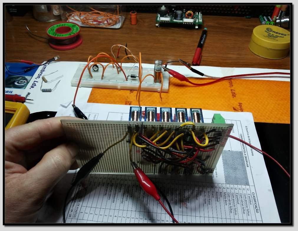

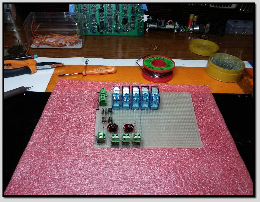

Nas fotos abaixo mostro o primeiro bloco já concluído.
Vamos lhe chamar (bloco de acionamento)
Foi utilizado fio com maior calibre, já que é o bloco que passará mais corrente.
Nos próximos blocos, designados (blocos de comando) utilizarei fio (5) vezes mais fino.
Na ultima foto, já estou a testar as ligações direto no equipamento para não haver surpresas.
