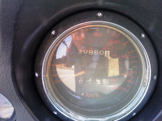

Pois é, pois é... enquanto o Gonçalo ultrapassou os 42K km eu atingi os meus primeiros 20000km! Yes 8-) !

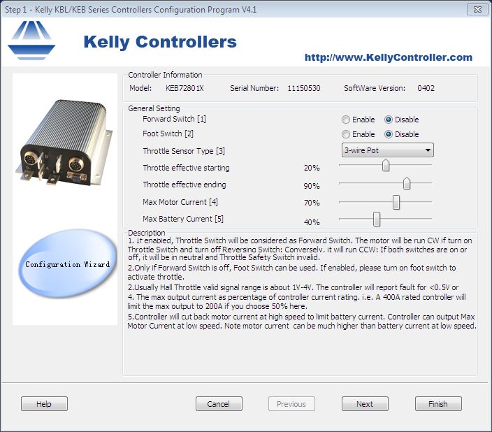

Hoje tentei rolar com um "limite" de 50A para que (P=UxI) a potência andasse bem abaixo dos 5000W.
Assim, evitei o IC2, andei mais pela city e no pino do calor o motor estava bastante quente, mas não escaldava. Como nestes dias tem sido de manhã até à noite ainda não tive oportunidade de a "ligar à máquina", por isso ficará para amanhã ou depois.

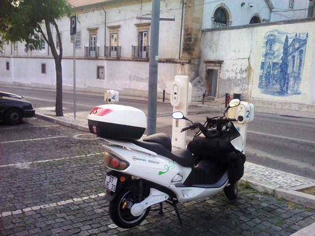

Hoje estacionei junto ao Mercado Municipal, para "inaugurar" a placa "P" ;) .

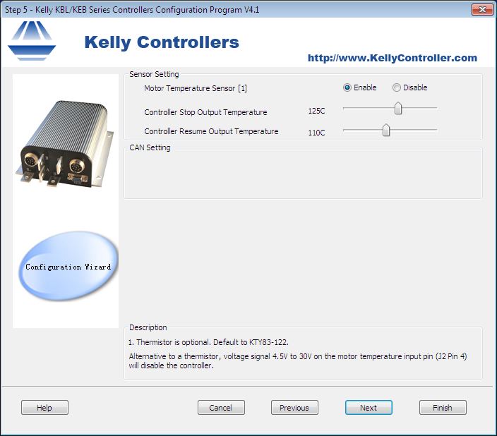

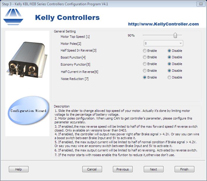

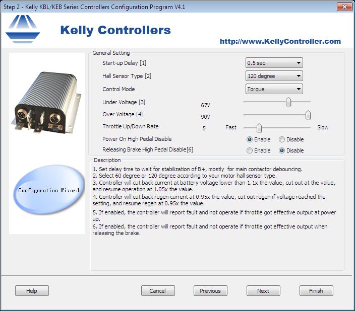

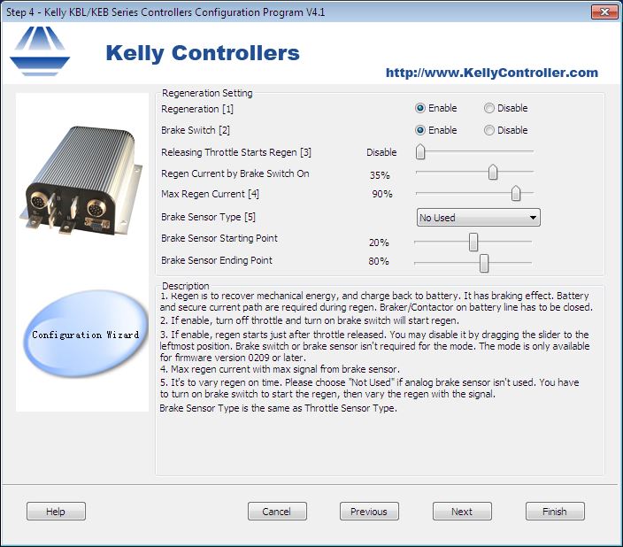

E devido aos episódios de aquecimento escaldante, alterei as configurações do controlador para algo mais conservador. Veremos se o motor não aquece tanto assim.

Ontem não verifiquei, mas hoje já dei uma volta (+-25km) e a descer a Elísio de Moura a regenerativa não ultrapassa os 35-40A. Consequência imediata foi ter que travar muito mais com as manetes, mas pronto, há que as gastar se não ainda se estragam com o tempo :lol: :lol: .
Ficou mais preguiçosa na aceleração e os valores médios da intensidade da corrente baixaram.
Punho enrolado ficou a 80-90km/h e apesar do motor estar quente ainda consigo manter lá a mão durante meia dúzia de segundos. Diria que ainda posso diminuir um pouco mais as %, mas o modo fritadeira já foi evitado.
A partir de agora vou passar a ter duas configs - uma para verão (mais light) e outra para inverno (mais speedy).

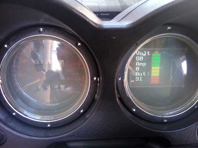

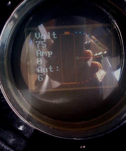

A saída fez-se pela zona sul junto ao rio e cheio de inveja do imenso pessoal que fez canoagem de Penacova para Coimbra. A hora não se recomenda (14h), pois suei as estopinhas por aí acima. Com o novo setup, estava eu em pleno IC12 (saída de Cabanas) e o CB marcava 60km :o Depois de Penacova, segui pelo IP3 e depois IC12, a rolar entre 70-80 e (pasme-se...) apenas com 30-40A. Ai se tivesse dado conta mais cedo... Ou seja, com os episódios recentes dos escaldões do motor, diminuí os valores do Kelly e acabei por dar conta que a carga das baterias permite percorrer mais km. Certo que fui a pasmar até Penacova, mas daí para a frente consegui rolar "normalmente" mas com a intensidade da corrente bem abaixo do habitual. Em vez de viajar a ~70A consegui manter uma média de 30-40A. Isto é, fui direto de Coimbra a Fornos de Algodres e quando cheguei lá o CB tinha meia dúzia de km, mas em subida fiz 71-72V (bem longe dos 67V de corte) a cerca de 50-60km/h. Estava cheia de genica hoje! Demorei cerca de 2,5h.
Carregou até uns 90km e toca a regressar, imagine-se..., pela A25!!! Por 1,25€(!!!) fiz o troço Fornos-Mangualde novamente a 70-80km/h e com uns meros 30-40A. Estes valores de I corresponde à zona de transição do verde para o vermelho no ponteiro do CB.
Apesar de todos estes pormenores o motor continua a ficar bem quente, mas mesmo não sabendo que temperatura estava hoje (e deve ter sido bem elevada) acho que foi uma boa viagem para a branquinha :) .

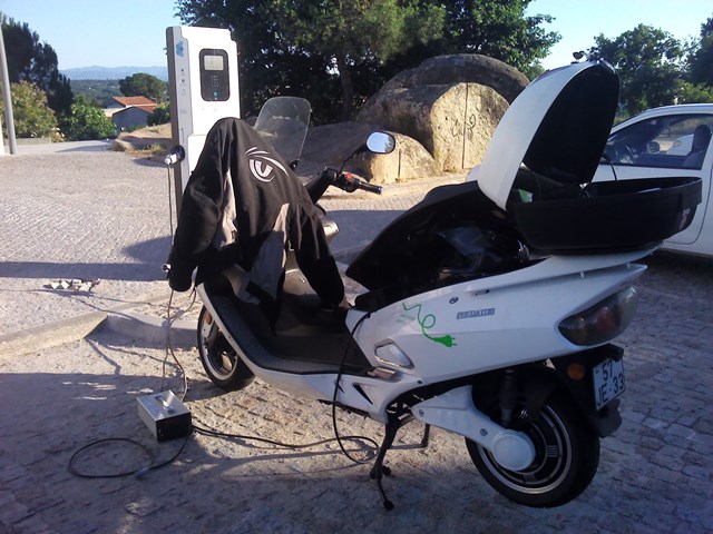

Não sei se é da zona, se é dos VE, ou se é algo de transcendente, mas duas vezes que páro em Mangualde, duas vezes que aparece alguém adepto da mobilidade elétrica. Serges, hoje apareceu o vereador da CMM responsável pelo programa dos Mobi.E, das bicicletas elétricas, dos Twizy, etc... da zona do Dão Lafões :o . E tudo começou quando me estava a preparar para abastecer em Mangualde, junto à Biblioteca. O posto estava mesmo a levar com o sol em cima e o ecrã totalmente preto - "Mau! Queres ver que já não estão ligados?! Mas depois de ouvir o bip após passar o cartão... Uff, está vivo!". Após estes pensamentos surge uma pessoa a bordo de uma bicla elétrica para me avisar que se o posto não estivesse bom, havia outro mais acima. Respondi, que em princípio estaria bom, pois tinha feito o tal bip. Adaptador, tripla, medidor, carregadores ligados e toca a fazer sombra na lâmpada do posto. Azul! Yes!!! Estava a bombar! "O que não vale saber os passinhos todos de cor 8-) ". Nessa altura, surge o vereador prego a fundo no Twizy! Muitos dedos de conversa depois, surge o desafio de um encontro ali, e a resposta óbvia "Claro, temos que tratar disso!". Quem diria que me havia de cruzar com um dos responsáveis do programa da mobilidade elétrica de Mangualde. Portanto, serges, estamos bem encaminhados e em breve irei enviar algumas informações para criarmos mais uma ponte 8-) . Claro que referi que no sábado há encontro do Fórum no Fórum :lol: :lol: :lol: (de Viseu).
Depois deste episódio, fui refrescar-me no bar das piscinas (que são espetaculares) e rumei a Carregal do Sal. Saí com menos de 100km e lá fui a rolar novamente a 70-80. Cheguei, e tomada com ela.

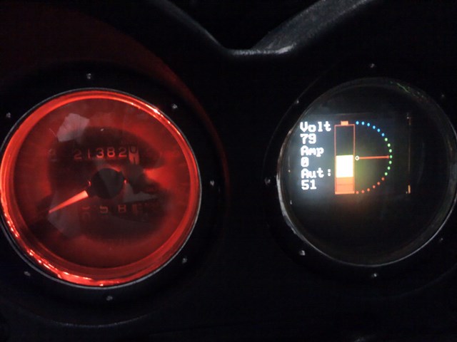

Já noite, e de papo a 100%, sports-tracker on (apesar de só ter apanhado sinal na Aguieira) e mais uma corridinha pela fresca e pelo IP3. Quase que chegava a Coimbra com a última barra verde, mas novamente fiquei surpreso com o "rendimento extra" que retirei com as alterações do Kelly. Moral da viagem é que acho que compensa viajar sem esbanjar os e-. A mota acaba por rolar com as mesmas prestações (acho que 70-80 é uma boa velocidade cruzeiro), mas com cerca de metade do valor de I no CB. ~75V x 40A = 3000W. Este valor é bem abaixo dos 5000W do motor. No final do dia, já na minha garagem não se consegue manter a mão na roda, pois está muito quente, mas provavelmente estaria pior se tivesse rolado com mais A para o motor e não teria feito tantos km. No final do dia o que surpreendeu mais foi o valor da tensão aquando da chegada a Fornos. Não pensei que se aguentasse tão bem. Like!
