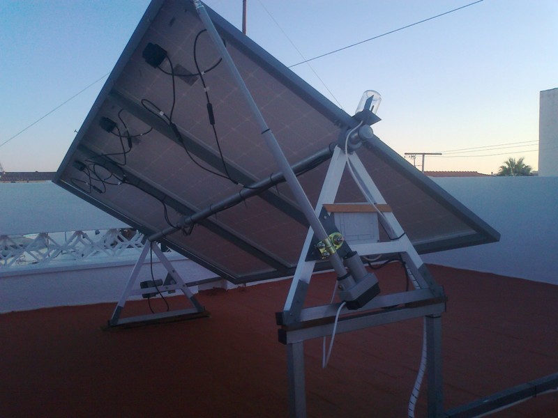

Algo no meu sistema não está bem!
E diz respeito aos dois motores que fazem a rotação horizontal!
Apesar dos testes que tinha feito antes, onde aparentemente estava tudo ok mas na verdade não está.
Os motores, embora tenham as velocidades sincronizadas e as medidas das distâncias entre o ferro central e o arco estarem milimetricamente corretas, (entram em contra força)!
Mas depois de medições, testes e lógicas, já detectei o porquê deste comportamento, e volto a dizer (o material, ou a lógica, têm sempre razão)
Como sei que há grandes crânios neste FÓRUM, e não estou com qualquer tipo de ironia, ponho o desafio (o porquê destes motores não poderem trabalhar corretamente neste sistema).
Claro que do lado da fixação do arco poderia construir uma peça tipo balança, como o (Marco sugeriu), desta maneira anularia esta resistência.
Mas como já tinha referido anteriormente fiz melhoramentos neste ponto, ao centralizar e aumentar as distâncias entre os dois pontos, facilitou o trabalho aos motores, de maneira que apenas (1) motor consegue movimentar bem a estrutura.
Perante estes fatos, resolvi retirar um motor, e o trabalho vai ficar entregue a apenas um motor, sei bem com o vento ele vai ficar sujeito a grandes stress, como o anterior o teve, mas logo se vê.
Não se esquecem do desafio que coloquei acima!
A foto abaixo, foi retirada agora à pouco, como podem ver só tem um motor, e também dá bem para ver o grande ângulo de rotação que consigo com este sistema.
Infelizmente o dia hoje está muito nublado, e a produção está uma porcaria :(

O seu projeto funciona porque qualquer diferença de sincronização é anulada pela flexão :o da estrutura! Repare que um ou dois centímetros de diferença nesse comprimento nem se notam... (Estava capaz de apostar)

Emanuel, este eixo está com os problemas já dicutidos no outro eixo...
Penso eu de que... :-)

Enviado: quarta jan 01, 2014 7:37 pm
por Ferra
Emanuel,
assim de repente só me lembro de uma ligação que fica à sua responsabilidade!
A alavanca que faz a ligação dos dois motores deve ter uma dimensão tal que absorva a diferença de movimento que fica quando se ligam os dois motores de extremo a extremo!
Desta forma é possivel ligar os dois motores mas se por qualquer motivo um parar o outro não o consegue arrastar... (já discutido no outro eixo)
A solução para este caso continua a ser aumentar o curso do motor e afastar o ponto de apoio do centro ou, trocar de motor por outro mais resistente...
Enviado: quarta jan 01, 2014 8:10 pm
por Emanuel Couto
Respondendo ao (JMLorenzo)
Apesar de estar com um grande angulo de rotação, um moto-redutor é que era mesmo fixe ;)
Quanto há tua idéia!
Sim percebi, por acaso logo de início pensei nesta solução, mas nunca cheguei a colocar em prática.
Respondendo ao ( CrOhN)
Infelizmente os moto-redutores são muito caros, mas a aquisição de um ainda está nos meus planos.
Respondendo ao (Ferra)
Já tinha referido esta solução no meu comentário acima!
Que ficaria com uma fixação tipo balança, que foi uma idéia do (Marco) logo de início quando pus esta questão.
Por agora vou deixar apenas um motor, que está a dar bem conta do recado.

por nunopaulo1975
Então eu pergunto:
Que garantias tens que os motores são "iguais", da maneira como o mundo anda, até podem "parecer" iguais, mas um ter sido feito na china e o outro na coreia.
Por exemplo:
O passo da rosca do fuso, pode parecer igual , mas não ser.
A velocidade do motor, igualmente.
A relação do redutor, igualmente.
Dessa forma nunca são "iguais", logo não poderão ser usados em paralelo, pelo menos da maneira como os tens montados.
No entanto a mim, parece ser uma solução muito arriscada, pois não tens como saber se um dos motores deixou de andar e podes queimar o outro.
Nas soluções "paralelo" tem que existir uma forma de manter o equilibrio do conjunto, ou então a máquina tem que ser flexível e permitir o desequilíbrio, mas dessa forma deixas de poder usar o "paralelo" a 100%.
Espero que tenhas percebido o paragrafo anterior.
Um abraço.
