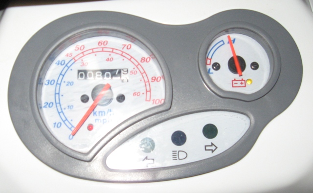

sobre a scooter continua a rolar, já conta com 805 kms, é pouco porque trabalho alguns dias da semana no meu escritório, nesses dias utilizo na mesma mas em curtas distancias, mesmo assim ando a fazer uma média de 100 kms semanais, noto que ela ficou mais solta, a velocidade máxima também aumentou um pouco tal como o arranque, isso deve a vários factores, a mecânica, os discos e pastilhas acamaram, e as baterias ainda não estão no seu máximo, segundo o fabricante e alguns testemunhos só aos 100 ciclos de carga terei a capacidade máxima dela, ora isso só deve acontecer entre os 5000 e 7000 kms.
fiz um pequeno mod, como sou programador, desenhei um pequeno circuito com um micro controlador que permite seleccionar 3 modos diferentes de velocidade, esses modos são seleccionados com o botão vermelho que tem do lado direito do guiador, de origem vem com a buzina tal como o do outro lado, nas 2500w é o boost, os 3 modos são
1 - velocidade máxima 45-50 kmh
2 - velocidade máxima 70-75 kmh
3 - sem controle
portanto os modos 1 e 2 limitam a sua velocidade, o modo 3 é sem controle ou seja, como de origem.
esta scooter é muito agressiva no arranque, quem já testou sabe do que estou a falar, logo qualquer toque no acelerador ela dá um valente solavanco, o que se torna desconfortável em andamentos lentos, o modo 1 permite um aceleramento progressivo muito mais suave. o modo 2 serve para as deslocações em estranhas não muito lisas, que é o caso daqui da região, além disso aumenta a autonomia porque está numa velocidade que se torna económica, e sem este modo é difícil manter essa velocidade. o modo 3 para estradas lisas, de salientar que em qualquer dos modos a força dela não é afectada, ou seja, numa subida bastante íngreme onde subia a 45 kmh, no modo 1 continua a fazer o mesmo, ou seja, não é controlada a força, mas sim a velocidade máxima com o punho enrolado, digamos que em cada modo tenho disponivel a velocidade de 0 - xx kmh. o que é interessante é ir no modo 1 e passar para o modo 2, e do 2 para o 3, parece que vamos a meter mudanças automáticas.
para saber em qual modo está tem um led no painel que indica por piscar mais lento ou mais rápido o modo seleccionado, quando se desliga a chave e volta a ligar, o modo 1 fica seleccionado.
foto com o tal led no painel.

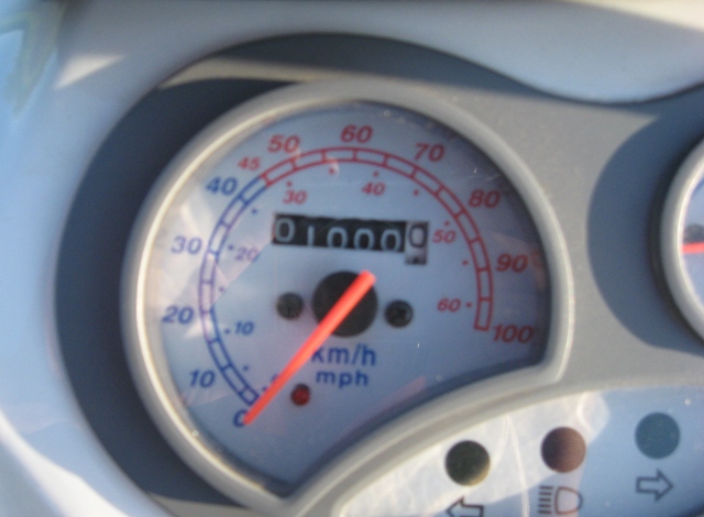

e que tal esta bela imagem.
Imagem 061.jpg (99.66 KiB) Visto 5823 vezes
pois é, já passa dos 1000 kms e a rolar, cada vez mais....

parabens!!!
