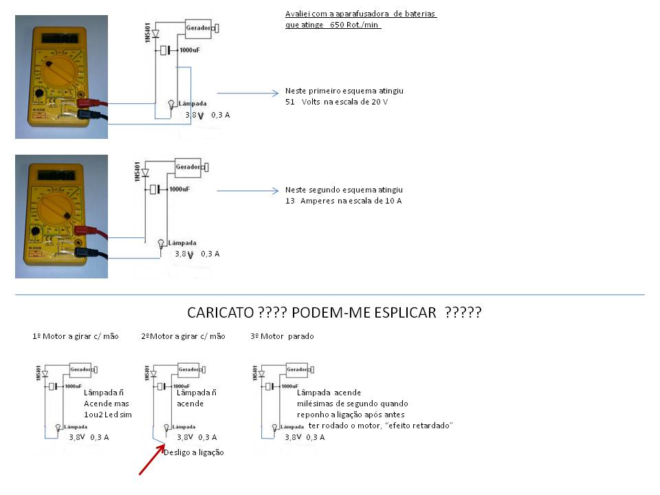

pois bem , tenho novidades, acabei de medir a corrente de acordo com o esquema e afinal sempre se confirma na escala de 10 amperes o 10 e até foi a 12
relativemente a tensão de acordo com e esquema tb na escala de 20 v atingiu sem grande esforço os 20v e até passou um pouco.
apenas uma novidade substitui a lampada de 12 v de aotomovel por uma de 4,8v e 0,3a.
agora ao mais interessante, que gostava que me ajudasssem a compreender, em nenhum dos circuitos a lampada deu luz, mas, por acaso, o fiu de conecção entre a lampada e o multimetro desligou-se, e quando o voltei a ligar a lampada deu luz por uns segundos, e eu voltei a repetir a proesa, ou seja desconectei o fiu rodei o motor apos este parado voltei a conectar o fiu o eis a lampada voltou a dar luz por uns segundos novamente. como gostei da proesa, desconectei o fio novamente e rodei o motor bastante, o que é certo é que quando voltei a ligar o fiu a lampada deu luz, e pela ultima vez , pum foi-se á vida, na obstante por carolisse, liguie logo de seguida um led, e pum tb se foi .
a lampada ñ acende e porque é que foi a vida?????????????
afinal temos motor ou ñ ????

sem dúvida, com 20v e tantos amperes, tens quase uma usina caseira. para ter resultados mais garantidos para medições, o bom será acoplar o motor gerador a uma parafusadeira ou furadeira, e dar-lhe uma rotação mais constante, de preferência não superior a 300rpm (para não ficar muito acima do que conseguirá com um catavento). desta forma, medir a tensão.
claro, tanto os leds como qualquer lâmpada que recebam uma tensão muito superior a sua tensão de serviço vão queimar. nesse caso, o próximo passo será fazer um circuito regulador de tensão, para que a tensão constante seja aquela necessária para fazer funcionar a carga (se for uma lâmpada de 4,8v, o regulador deverá ter essa tensão, se for um led a saída deve ficar com uns 3v).
dou palpites, mas a correção é sempre bem vinda do pessoal que conhece melhor a matéria.
muito bom o motor. continua com as experiências e os relatos. queimar lâmpadas ou levar choque (como ocorreu com um amigo meu), quando se está fazendo um gerador caseiro deveria ser motivo de festa. parabéns.

penso que ñ me fiz entender.
- Caricato.jpg (51.67 KiB) Visto 7460 vezes

sobre o fato de o gerador não acender a lâmpada incandescente, apenas significa que a lâmpada consome mais energia do que o gerador produz.silva_fuinha Escreveu:penso que ñ me fiz entender.
mas se você funciona o gerador sem a lâmpada e depois liga a lâmpada e ela acende por breve intervalo, isso acontece devido à carga do capacitor. o capacitor se comporta como uma bateria, armazenando energia. se você tirar o capacitor vai ver que a lâmpada não acender depois que o gerador pára.

presumo que tenhas medido 0.51v e 0.13a se não essa lâmpada de 3.8v teria ido à vida. para além de que 51*13 são 663watt que a girar à mão um motor tão pequeno seria a solução para a nossa dependência do petróleo
experimenta girar com um berbequim para ver que valores dá!

também não poderia ser possível medir 51 volts na escala de 20v, como foi referido. na escala de 20v, assim que a tensão ultrapassar os 20v aparece no display do multímetro apenas o numero 1 ou outro simbolo indicativo de erro. para ler 51v teria que usar a escala de 200v.mix Escreveu:presumo que tenhas medido 0.51v e 0.13a se não essa lâmpada de 3.8v teria ido à vida. para além de que 51*13 são 663watt que a girar à mão um motor tão pequeno seria a solução para a nossa dependência do petróleo

peço imensa desculpa, mas um erro...qualquer comete, palavra de honra que ñ sei como aconteceu, e realmente o entusiasmo superou o bom senso.
mas agora e para que ñ haja enganos, mais vale uma imagem que mil palavras.
aqui vão os 16 volts:
[A extensão 3gp foi desativada e não pode ser exibida.]

como se confirma dá 16 voltes nas escala de 20v
e 1,3 amperes na escala de 10 amperes corecto??????
josenir podia se explicar melhor por favor, ñ percebi.
já tirei o capacitor e a lampada ñ acende?

vejamos, se a potência é a tensão vezes a corrente (p = v x i). agora com as possibilidades dos números:
com 16v e 13a >> p = 16v x 13a = 208w
com 16v e 1,3a >> p = 16v x 1,3a = 20,8w
com 0,16v e 0,13a = 0,16v x 0,13a = 0,0208w
não lembro bem de que motor estamos tratando aqui, mas me parece que mesmo os 20,8w é muito bom para um motorzinho de impressora. por outro lado, certamente 208w é um engano, porém acho que uma medida de apenas 0,16v seria muito baixo para esses motorzinhos. apesar do vídeo ser muito ilustrativo, não tenho experiência nenhuma com esses multímetros digitais, assim que não posso palpitar mais do que escrevi acima.

como disse, o capacitor se comporta como se fosse uma bateria, armazenando energia. se você ligar apenas o diodo e o capacitor no gerador, sem carga, e girar o motor um tempo de uns 5 segundos, o capacitor se carrega com a energia gerada. agora com o motor já parado você pode ligar um led que vai ver ele acender com a energia que foi armazenada no capacitor.silva_fuinha Escreveu:se você tirar o capacitor vai ver que a lâmpada não acender depois que o gerador pára.
mas se repetir o experimento sem o capacitor vai ver que depois que o motor pára o led não acende. isso ilustra a função do capacitor.

josenir, aproveitando o que alertaste sobre a função do capacitor,
não seria uma ideia interessante, desligar a lâmpada e girar o motor para carregar o capacitor. depois disso fazer a medida da tensão que ele consegue armazenar? certamente ali nosso companheiro poderia ter uma visão mais clara da tensão gerada. não seria isso?

na verdade pode ser feito assim, mas desta forma também se chega a uma medida imprecisa. se desejamos saber qual a potência gerada é importate que se use uma carga compatível com a capacidade do gerador. isso se faz experimentalmente. no caso desses motores usados em impresssoras, sabemos que dificilmente eles ultrapassam 10w, então podemos de início usar uma lâmpada de pisca de moto de 10w. se o gerador não é capaz de acendê-la plenamente, usa-se uma menor, de 5w, por exemplo. se ainda assim esta não acender, usa-se uma menor, e assim sucessivamente. existem lâmpadas automotivas de até 0,5w. se o gerador não acender uma lâmpada de 0,5 w, é melhor desistir e procurar outro.vergaranunes Escreveu:josenir, aproveitando o que alertaste sobre a função do capacitor,
enfim, quando tiver conseguido localizar uma lâmpada compatível com o gerador e a rotação em que ele vai trabalhar (300 a 600 rpm), aí sim pode-se facilmente fazer a medida de tensão e de corrente, que terá obtido valores mais confiáveis.
não se esqueça que também não é seguro ligar apenas um diodo e um capacitor a um gerador e fazê-lo girar a uma alta rotação, pois sem carga a tensão vai ser muito alta e qualquer pequeno motor de impressora pode explodir um capacitor eletrolítico nestas condições.

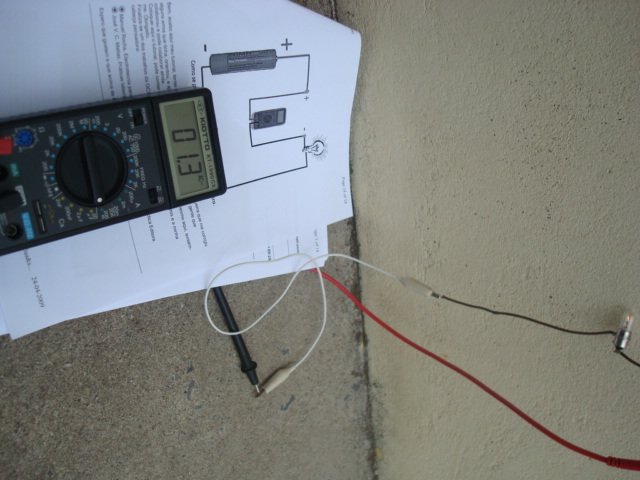

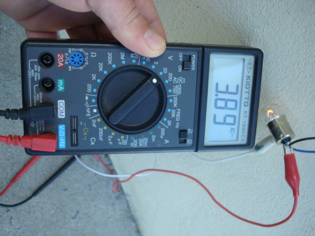

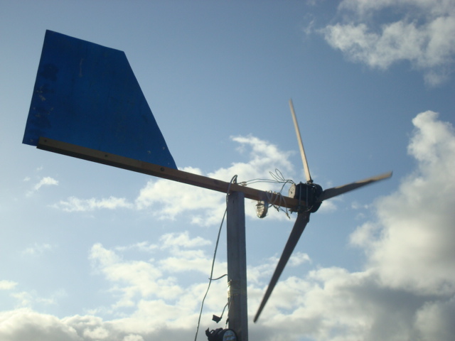

boas pessoal!josenir Escreveu:quando disse anteriormente que um motor de impressora poderia carregar uma bateria de gel, apenas quis dizer que isso é possível, e agora não estou dizendo o contrário. na verdade, agora o contexto é outro. estamos falando de uma aplicação prática e útil com um certo consumo, que seria acender uma lâmpada de 15w, por exemplo, durante a noite, por umas 6 horas a cada 24 horas.ctavares Escreveu:agradeço os calculos, porque apesar de não perceber muito de electrónica foi com pequenas dicas destas que construí o meu aerogerador. contudo devo referir que optei pelo motor de impressora porque no inicio deste tópico o mesmo josenir dizer que provalvelmente dáva um bom carregador de baterias de gel 12v. vou continuar a testar este motor para ver até onde vai.
se usaremos uma lâmpada de 15w por 6 horas, o consumo vai ser de 15 x 6 = 90w/dia. se houver vento para o gerador trabalhar 12 horas por dia a potência que ele precisa gerar é de 90 / 12 = 7,5w. assim concluímos que um gerador com capacidade de 7,5w vai dar conta de funcionar uma lâmpada fluorescente de 15w durante 6 horas por dia.
o fato de o seu gerador produzir apenas 1,5w não significa que não possa carregar a bateria de 12v x 7a, significa apenas que não será capaz de gerar a energia suficiente para alimentar a carga. se ele gera 1,5w vai demorar 5 vezes mais tempo para pôr na bateria a carga que a lâmpada vai gastar. logo serão necessárias 60 horas de trabalho deste gerador para garantir o funcionamento da lâmpada pelas mesmas 6 horas.
enfim, a partir de um mínimo de energia útil, qualquer que seja a potência do gerador vai servir para carregar uma bateria, o problema mesmo é que sendo baixa a potência que vai fornecer, vai demorar mais tempo para carregar a bateria completamente. então o problema mesmo não é se vai conseguir carregar a bateria ou não, e sim se vai dar conta da carga ou não.
para 10 leds já está provado que este serve, mas para uma carga maior, é provável que tenha que conseguir um maior. existem motores de impressora grandes com capacidade de gerar mais do que 7,5w, é só procurar.
já contruí o aerogerador usando o motor de fotocopiadora fiz alguns testes com ele ao vento que gostava que dessem a vossa opiniao
medindo volts (usando só 1 par de fios, o motor tem 6) trata-se de uma lampada de 12v 5w
medindo amperes conforme a ilustração da foto(neste caso a pilha é substituida pelo aerogerador) agradeço qualquer ajuda em electronica pois quero por o meu gerador a produzir energia!...

observei que as medidas foram feitas com o multímetro em corrente alternada, logo se realmente a lâmpada está ligada direto aos fios do gerador (sem usar diodos) está correto. falta identificar as bobinas do motor e usar uma ponte retificadora de diodos e um capacitor, e fazer as medidas em corrente contínua. provavelmente vai consegui pelo menos quatro vezes mais energia do que conseguiu neste primeiro experimento.ctavares Escreveu:boas pessoal!
já construí o aerogerador usando o motor de fotocopiadora. fiz alguns testes com ele ao vento que gostava que dessem a vossa opiniao
