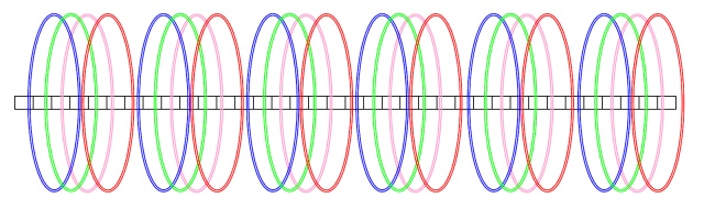

no seguimento do post anterior...
colocação da 4ª fase....
não continuo o esquema para a 5ª e 6ª fases porque fica tudo sobreposto na imagem o que torna quase imperceptível. de qualquer modo acho que já dá para perceber a lógica da coisa...
josemir, confirma esta colocação?
- Colocação das bobinas da 1ª, 2ª 3ª e 4ª Fases....
- Fase 1+2+3+4.jpg (57.27 KiB) Visto 14928 vezes
jamerico
- Mensagens: 112
- Registado: sábado fev 14, 2009 10:34 pm
- Localização: Rio de Janeiro
elias,
desculpe-me se estou me intrometendo no assunto, mas para que as 3 fases do gerador trifásico tenham uma defasagem de 120 graus entre si, a bobina da segunda fase, no caso de seu desenho, fica no lugar da rosa, ou seja, para fazer a bobina da segunda fase, voce pula um canal, e consequentemente para fazer a bobina da terceira fase, voce novamente pula um canal, que está ocupado pela bobina da primeira fase.
tente refazer o desenho com esta configuração, pois tambem estou tentando visualizar este tipo de enrolamento, pois pretendo em breve fazer um gerador eolico para mim tambem.
parabéns pela iniciativa.
um abraço
jose americo
um abraço
jose americo

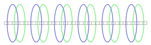

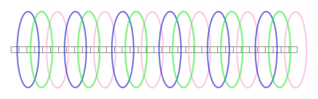

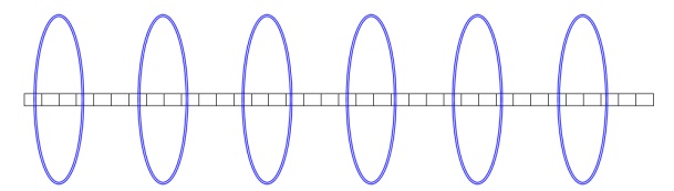

americo,
eu é que agradeço o seu post. o meu objectivo de participar no forum é mesmo aprender, por isso sinta-se sempre à vontade para corrigir os meus comentários.
aqui vão os esquemas com a correcção para desfasamento de 120º. assim, estão correctos?
- Colocação das bobinas da 1ª Fase
- Fase1.jpg (22.58 KiB) Visto 14917 vezes
- Colocação das bobinas das 1ª e 2ª Fases
- Fase 1+2.jpg (34.66 KiB) Visto 14917 vezes
- Colocação das bobinas das 1ª ,2ª e 3ª Fases
- Fase 1+2+3.jpg (42.13 KiB) Visto 14917 vezes
Elias_NP
- Mensagens: 20
- Registado: quarta set 30, 2009 12:52 am
- Localização: Alcochete - Pt
4 fases, e assim por diante até às 6fases...
- Colocação das bobinas das 1ª ,2ª , 3ª e 4ª Fases......
- Fase 1+2+3+4.jpg (53.12 KiB) Visto 14924 vezes
jamerico
- Mensagens: 112
elias,
eu tambem estou aqui para aprender, e é muito bom quando podemos compartilhar daquilo que aprendemos com os nossos semelhantes. para mim esta é a melhor conta que pode existir para o mundo, pois só o conhecimento é a unica coisa que quando é dividida fica maior.
o seu desenho ficou muito bom e muito claro.
quanto ao gerador hexafasico em um alternador com 36 canais eu acho que não teremos muita vantagem, pois se voce observar no seu desenho, a bobina vermelha (4 fase), compartilha com a azul (1 fase). se voce observar somente estas 2 bobinas, elas soman-se 12 bobinas no total. no rotor do alternador existem 12 polos, 6 n e 6 s. com esta configuração, quando os polos n estiverem alinhados com as bobinas azuis, os polos s estarão alinhados com as bobinas vermelhas. se elas forem enroladas no mesmo sentido, as senoides geradas serão simetricas, ou seja, espelhadas. se forem enroladas em sentido inverso, as senoides serão iguais na forma e no tempo, ou seja, eu creio que a frequencia gerada não irá se alterar se eu estiver usando um gerador com enrolamento trifásico ou hexafásico, mas como o josenir, nosso professor, teremos correntes menores, menos aquecimento e diodos mais baratos, e utilizaremos fio mais fino, para caber nos canais compartilhados.
mas eu gostaria de ouvir a opinião do "professor" josenir, pois minha formação é mecanica, e em eletrotecnica, eletronica e eletricidade eu somente dou palpites, e ele realmente entende desse assunto.
um abraço
jose americo
um abraço
jose americo
Josenir
Autor do tópico - Colaborador
- Mensagens: 1473
puxa, quanto estudo foi feito aqui enquanto estive fora !!!jamerico Escreveu:elias,
um abraço
jose americo
muito bom trabalho.
mas eu tenho uma notíca para vocês dois: acho que acabamos os três de inventar uma coisa. pois é, eu já procurei em todos os meus livros e na internet um esquema de bobinamento hexafásico com 36 canais e não achei. eu acho que não existia. nós acabamos de inventar.
o que aconteceu foi que conforme a dúvida de vocês eu fui respondendo conforme a lógica de bobinamento que eu estou acostumado a usar, mas não parei para verificar na prática. quando disse que as últimas três fases teriam que ter o sentido enrolamento invertido, foi apenas por uma questão de lógica, não porque já tivesse visto isso na prática.
mas o elias acabou por aperfeiçoar a minha ideia. o que eu disse foi que a quarta bobina seria colocada nos mesmos canais que a segunda bobina da primeira fase, com sentido de enrolamento inverso a esta, para haver uma oposição de fase. e ele fez melhor: colocou o início da quarta fase justaposto ao final da primeira bobina da primeira fase. neste caso ficou melhor porque não é necessário fazer o enrolamento no sentido oposto. como estão início com final de duas bobinas no mesmo canal, com as duas enroladas no mesmo sentido já estarão em oposição de fase. salvo algum erro que não encontrei, isso pode ser considerado um invento. eureka !!!
sobre ser mais vantajoso ou não este bobinamento em relação ao trifásico não esqueça que 6 bobinas enroladas no mesmo sentido resultam em 12 pólos. e isso significa 12 pulsos por volta do induzido. se temos dois enrolamentos em oposição de fase compartilhando os mesmo canais ao invés de cada 1/12 de volta ocorrer um pulso, neste caso teremos dois: uma fase vai ao nível alto e a outra vai ao nível baixo ao mesmo tempo. em um pulso simples a cada 1/24 de volta uma fase vai a nível alto e no próximo 1/24 de volta a mesma vai a nível baixo
(obs: entender um pulso como sendo um período de uma senóide, ou seja, a tensão vai a nivel alto e depois vai a nível baixo). logo, considerando as duas fases que compartilham os mesmos canais teremos 24 pulsos por volta, 12 numa e 12 noutra, o que dá o dobro da frequência. ter o dobro da frequência é o mesmo que o dobro da quantidade de pólos. então este gerador se comportaria como um gerador de 24 pólos. eu vou querer ver isso na prática assim que tiver um tempinho de folga.
meus parabéns aos dois. e no meu caso, digo o que já ouvi da sabedoria popular: a gente aprende coisas até no dia da morte.

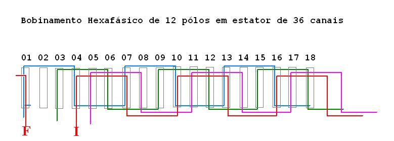

segue abaixo o desenho de vocês passado a limpo. essa forma de desenhar deixa as coisas mais claras, e é uma das mais usadas. fiz apenas a metade para poder ficar mais simples, e acrescentei os retângulos cinza apenas para ficar mais clara a representação dos canais do estator.
observem o canal 04: nele termina a primeira bobina da primeira fase e inicia a primeira bobina da quarta fase. então a quarta fase inicia no canal 04 e termina no canal 01. e observem que todas as bobinas, de todas as fases, são enroladas no mesmo sentido. ps: américo, então vocês dão aula de bobinamento, e depois vêm me chamar de professor, hein... fala sério eh eh eh !

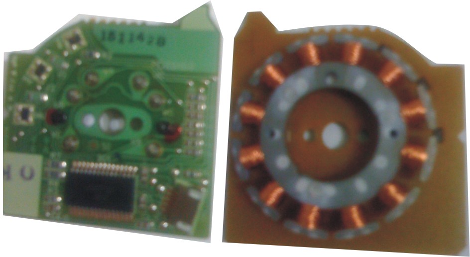

josenir, gostaria que vc se possível, me ajudasse a construir um mini gerador a partir desse motor de video. nao entendo nada de eletronica, mas a parte mecanica até que me dou bem.
- motor.jpg (72.08 KiB) Visto 14754 vezes

se vc achar necessario posso tentar melhoar a imagemedcicutti Escreveu:josenir, gostaria que vc se possível, me ajudasse a construir um mini gerador a partir desse motor de video. nao entendo nada de eletronica, mas a parte mecanica até que me dou bem.
Josenir
- Mensagens: 1473
tudo bem, mas vamos começar identificando o motor. você saberia dizer se é um motor de drive de disquete de computador, ou de que equipamento ele foi retirado?edcicutti Escreveu:josenir, gostaria que vc se possível, me ajudasse a construir um mini gerador a partir desse motor de video. nao entendo nada de eletronica, mas a parte mecanica até que me dou bem.
edcicutti
- Mensagens: 17
- Registado: domingo out 25, 2009 2:25 pm
- Localização: Sao Paulo - Brasil
como disse, é um motor de videocassete foi retirado de um. esta é apenas a parte que contem a placa com o circuito impresso de um lado e o bobinamento do outo lado, as outras partes estao comigo. mas estou mandando uma foto do motor montado para vc ter uma ideia. amanha devo postar novas fotos, as quais espero ter uma qualidade melhor( tiradas com uma sony que nao sei onde está por conta de minha filha ter guardado nao sei onde, eheheheheh).por enquanto, muito obrigado.
- IMG_0125.jpg (17.03 KiB) Visto 14724 vezes
