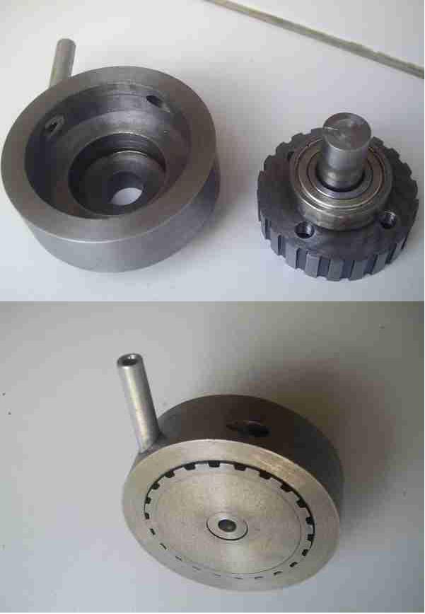

mas eu não ligo, sou imperturbável. e para quem não sabe, enquanto vocês dormem eu já trabalho numa nova turbina a vapor. estava eu a meditar no quintal de casa, andando para um lado e outro, quando de repente, não mais que de repente, da bruma se fez o vento... não, não é poesia, de repente topei numa peça de ferro fundido semi-enterrada no chão. deu uma dor medonha no dedão e tirou uma lasca da unha. aí quando eu desenterrei o objeto infame e fiz posição para lançar o mais longe possível, reparei que se tratava de uma polia dentada de automóvel que eu tinha trocado da minha saveiro. imediatamemte pensei: eureka ! isso aqui foi feito para ser o rotor de uma turbina a vapor.
aposto que ninguém viu uma turbina a vapor deste modelo. está quase pronta. se funcionar eu aviso, ou seria melhor eu ficar caladinho para não deixar o luciano saber ? brincadeirinha...

amigo,
sem querer tirar o animo, penso que funcionará mas não será muito eficiente.

o que chama a atenção na foto é que trata-se de apenas 1 disco, mas visualiza-se a turbina pronta. basta meter ar ou vapor e ver se resulta.
