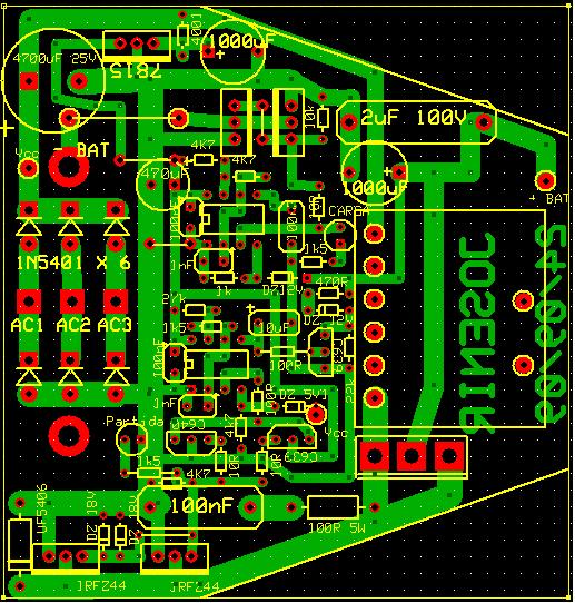

segue novo layout da pci do regulador:

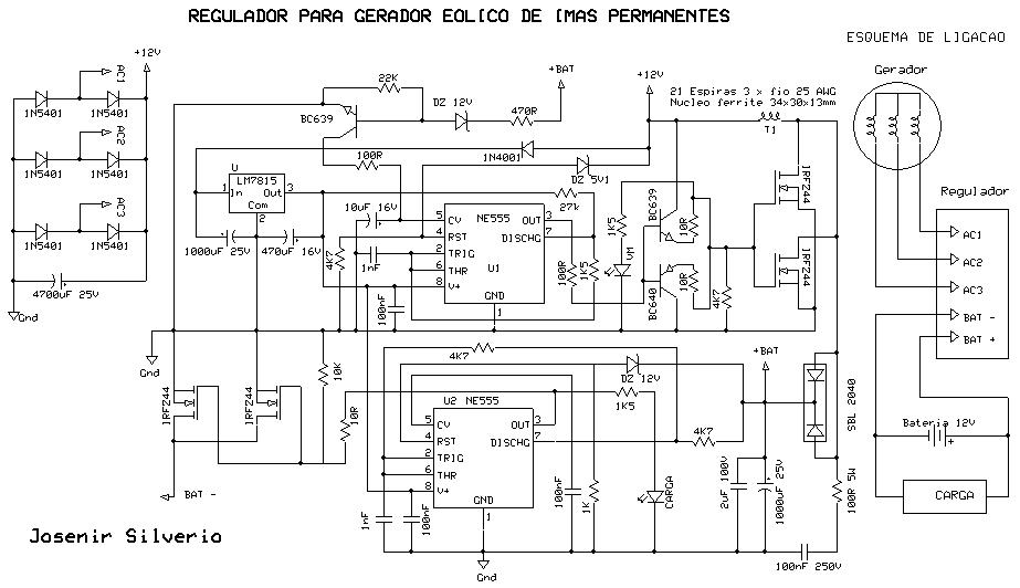

muito bem observado. veja que no esquema elétrico eu procurei desenhar a ponte retificadora separada do circuito eletrônico justamente para indicar que esta parte pode vir a ser modificada. e eu penso que em algum post anterior já foi comentada esta possibilidade. como os diodos 1n5401 suportam corrente de até 3a, e como são 6 diodos, por questões de segurança, podemos contar com uma corrente de 2 ampères para cada um. com isso 6 x 2a = 12a. e 12a x 14v = 168w. então podemos dizer que para geradores de até uns 180w os diodos 1n5401 são mais indicados por serem de baixo custo e mais fáceis de encontrar no mercado.
mas para potências acima disso, com certeza esses que você indicou são bastante recomendáveis.
mas já que você entrou na discussão, eu gostaria de lhe propor uma ginástica mental. tenho visto que o diodo sbl2040 é mais comum e fácil de encontrar no mercado que os que você indicou, e já estamos usando um neste projeto, entretanto ele é composto por dois diodos ligados em uma configuração para retificação de duas fases em paralelo (meia ponte). eu penso que com um pouco de paciência seria possível usar 3 ou 4 sbl2040 para fazer a retificação das três fases do gerador. o que você acha?

boa dia josenir. obrigado por levar em considereção as observações que fiz.
vou efetuar as modificações que acrescentou e trocar as posições dos 2 resistores na minha placa já pronta. a famosa gambiarra, kkkkkk. depois faço novo layout.
apenas gostaria de te avisar, que no arquivo reg_ima_pci.zip, que vc postou, o layout é o antigo sem suas modificações e com os resistores de 27k e 1k5 ainda invertidos.
na sua foto postada do novo layout, o valor do resistor ligado entre a base do bc639 e o terra é 22k? é que está um pouco ilegível.

vou verificar o novo layout da pci, e sobre o resistor na base do bc639 é de 22k sim, e isso nos leva a mais uma correção no esquema elétrico. aguarde que vou verificar.

segue mais uma revisão no esquema elétrico do nosso regulador para gerador de imãs permanentes. agora com uma pequena correção descoberta no post anterior, a falta de um diodo zener de 12v e de um resistor de 470r na base do transistor bc639 que faz a regulagem da elevação de tensão. existe um outro bc639, mas este faz par complementar com o bc640, os quais servem de driver para os mosfets elevadores de tensão.

blz josenir. vou efetuar as mudanças e posto os resulatdos dos testes. pois com a placa original não obtive resultados satisfatórios.

com certeza, este regulador também pode ser utilizado neste inversor, sem problemas. apenas não se esqueça que ele é feito para gerador de imãs permanentes e não é tão robusto quanto o regulador do alternador automotivo. eu recomendo este regulador para geradores com potência até 200w, acima disso precisa ser feito um redimensionamento nele, o que pode elevar um pouco o custo.

agradeço a sua ajuda na revisão deste circuito e também na resposta ao nosso colega. no caso do inversor indicado, talvez seja o caso de você dar uma olhadinha nele, pois ele não é um inversor comum do tipo que apenas eleva 12v para 110v. é um inversor grid tie, do tipo que pode ser ligado à rede elétrica, e injeta energia na rede ca em sincronismo com a senóide da rede, para locais onde exista rede elétrica. talvez lhe interesse.

voltando a placa josenir, quero salientar que apenas efetuando a troca dos resistores de 1k5 e 27k, que estavam trocados no layout original, o funcinamento agora sim de acordo com o proposto para o circuito.
vou efetuar as as novas alterações que vc fez no bc639 e observar se houve ganho.

a primeira ideia de todo mundo é usar baterias automotivas, que é o meu caso. mas como você deve saber estas baterias devem trabalhar sempre com mais de 60% da sua carga, caso contrário a sua vida útil fica drasticamente reduzida.
o correto seria usar baterias estacionárias do tipo que as companhias telefônicas usam, a questão é que não é fácil encontrá-las para comprar.
então a minha sugestão é usar baterias automotivas com capacidade bem maior do que a média de consumo, assim você aproveita melhor os excedentes gerados pelo seu gerador eólico e tem alguma garantia de que as baterias não serão descarregadas profundamente.

segue lista de componentes do regulador de tensão para geradores de ímãs permanentes atualizada:
resistores 1/4w
4 4k7
3 1k5
2 1k
2 100r
1 22k
1 27k
3 10r
1 470r
resistor 5w
1 100r
capacitores cerâmicos
3 100 nf
2 1 nf
capacitores eletrolíticos
1 4700uf x 25v
2 1000uf x 25v
1 10uf x 16v
1 470uf x 16v
capacitores de poliéster
100nf x 100v
2uf x 100v
diodos
1 1n4001
6 1n5401
1 uf5406
1 sbl2040
2 zener 18v
1 zener 5v1
2 zener 12v
transistores
2 bc639
1 bc640
diversos
1 transformador de ferrite (21 espiras 3 x fio 25 awg)
2 leds
